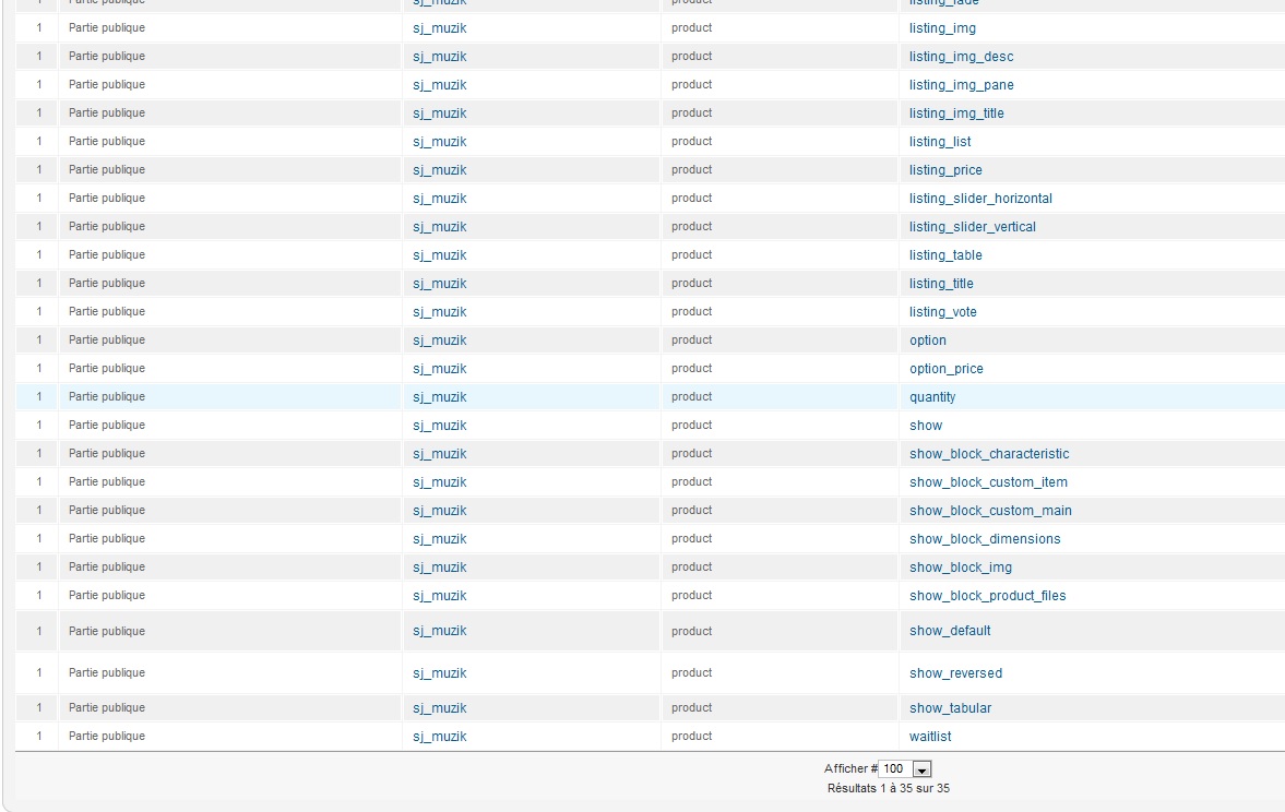

Merci de votre reponse, toute fois si modifie la vue "product / show_quantity" ca ne va pas modifier mes autres produits ? car je voudrais faire la quantité par defaut à 2 que pour un seul produit mais pas les autres
ps : sauf erreur de ma part la vue "product / show_quantity" n'existe pas ! voir PJ
merci
Last edit: 11 years 8 months ago by techno.
11 years 8 months ago #180651
Si en effet cela va modifier pour tous les produits.

Merci pour l'info Xavier, par contre je ne trouve pas la vue "product / show_quantity" ! pouvez vous svp m'indiquer ? je suis sur 2.3.0
11 years 8 months ago #180908
Il faut donc mettre à jour ;)
Sinon la modification est à faire dans une classe PHP d'hikashop, donc déconseillé.
