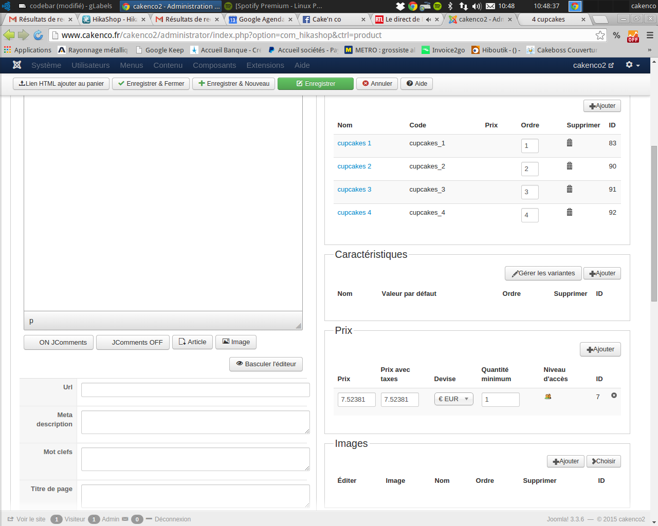

Alors j'ai creer mes 4 produit pack cupcakes
ensuite j'ai creer dans produit/caracteristiques une section parfum avec tous mes parfums
ensuite dans le produit pack 4 cupcakes j'ai ajouter a caracteristique parfum donc il s'afiche bien mais je comprend pas comment mettre 4 fois la liste de produit ?
pour la deuxieme question pour faire simple en fait je veut vendre des wedding cake en ligne mais aprés j'ai certaine date qui sont complete pour ses produit donc comment faire pour bloquer en fonction de plusieur date diferente par exemple il me reste 1 place le 5 janvier le 8 janvier est complet etc...
merci

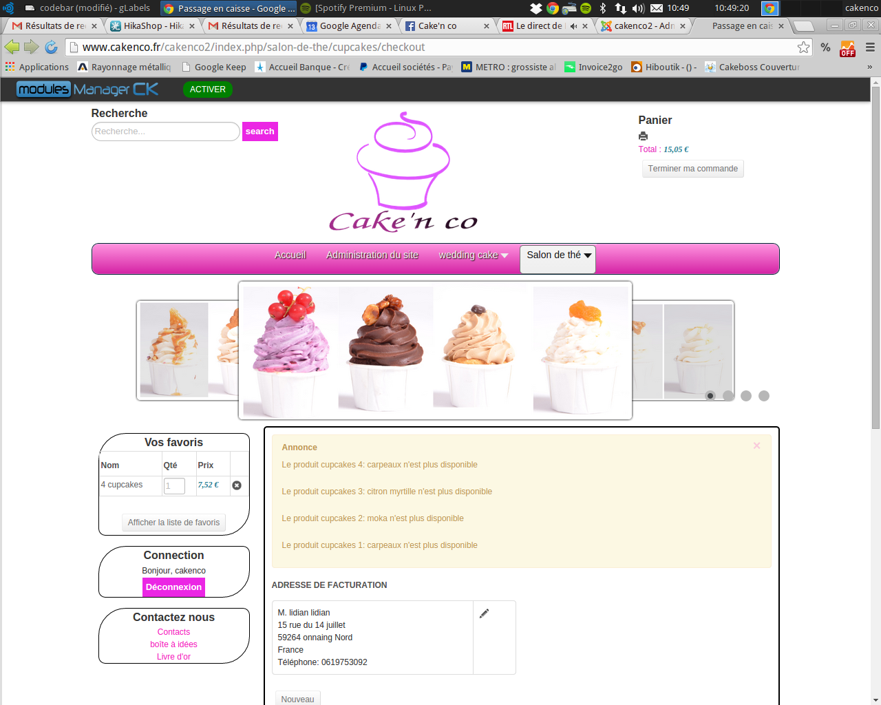

Alors aprés quelque heure de recherche de mise en place je croit que j'ai trouver pour mes pack cupcakes par contre quand je selectionne et que je valide il me dit qu'il n'y a pas de stock et je veut pas que ce soit un produit en stock ?
et dans produit il me met 1 cupcake gratuit
Je suis navré mais je ne comprends pas cette phrase.
Si vous ne voulez pas que le produit ne soit en stock, il ne sera donc pas possible à vos clients d'en acheter ; si vous ne voulez pas gérer de stock alors vous pouvez mettre la quantité à "illimité" (unlimited) mais il n'est pas possible de vendre un produit avec un stock de "0".
Merci de vérifier que le produit principale possède bien du stock ; c'est durant le listing de produits les variantes ne sont pas "regardés" par HikaShop.

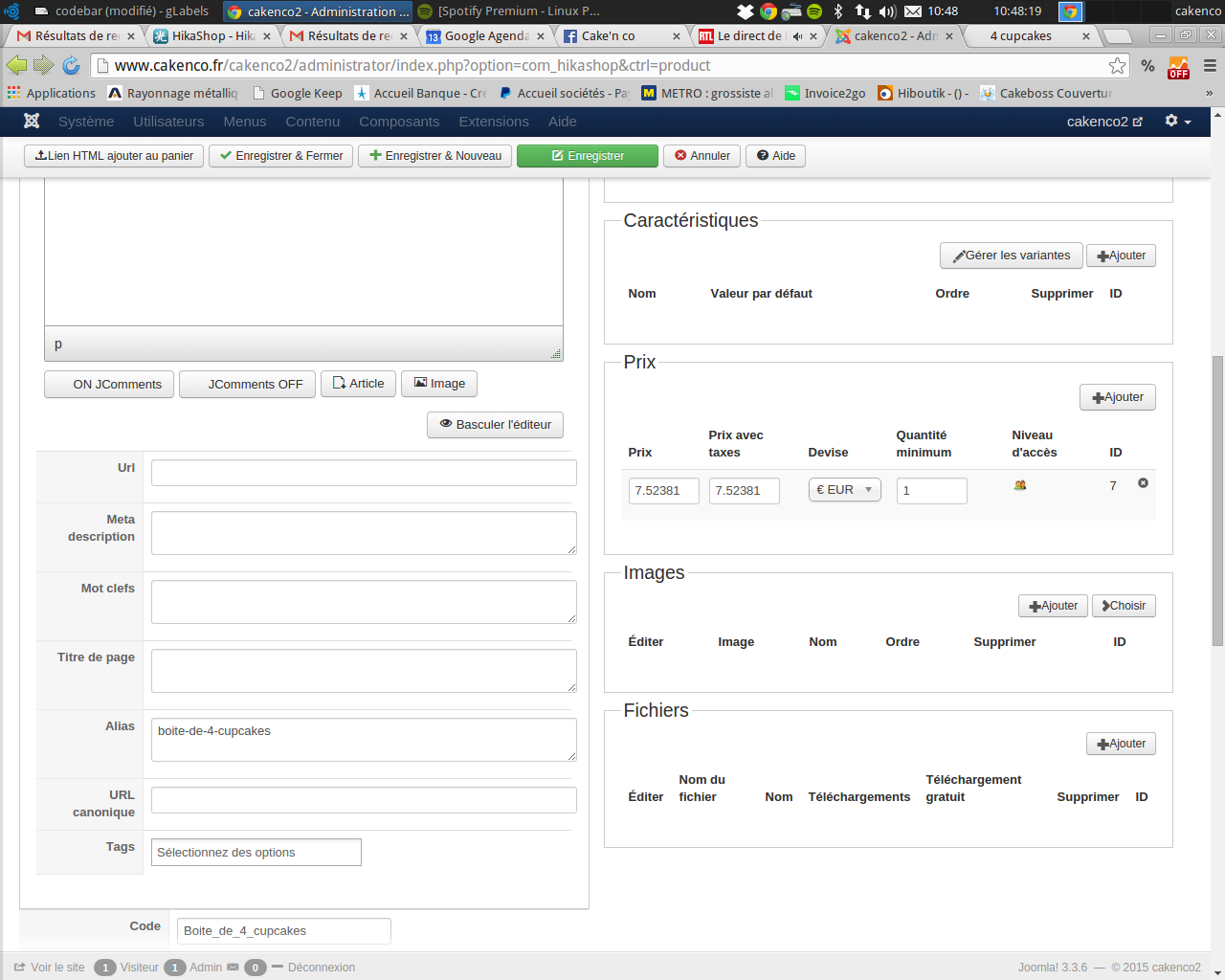

Désolé mais pour mois ses bon ou alors je comprend pas voici quelque image
au pire voici des code provisoire en message priver pour regarder merci de votre aide

En effet, vous avez bien de la quantité pour vos produits et vos options mais vos options sont gratuites et vous avez configuré HikaShop pour ne pas autoriser l'achat de produit gratuit sur votre site.
(Setting "Display "add to cart" button for free products").
Du coup, HikaShop retire les produits gratuits de votre panier et affiche ainsi ce message d'avertissement.
Cordialement,

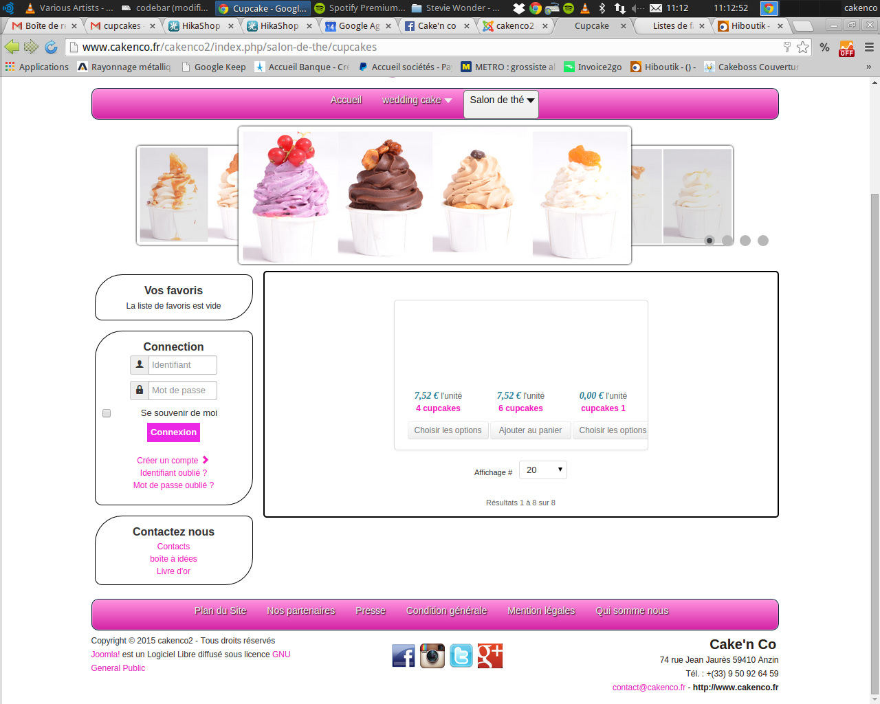

en fait sur le site si je veut commander des cupcakes il me met met package mes il m'affiche aussi mes produit qui sont a 0€ mais si je les depublie il disparaise de mon option package
en fait je ne veut pas que cupcake 1 a 0€ s'affiche je ne veut que mes package
www.cakenco.fr/cakenco2/index.php/salon-de-the/cupcakes
merci beaucoup

le probleme ses l'afichage des produits gratuit sur l'image cupcake 1 je veut juste qu'on les voit dans les option des packs et pas sur la page des produits en vente
  • Posts: 26382
11 years 7 months ago #186635
Le plus simple est de :
- créer une catégorie dépubliée (non publiée).
- déplacer votre produit qui sont des options dans cette catégorie dépubliée
Ainsi vos produite n’apparaîtrons pas dans les listing de produit.
