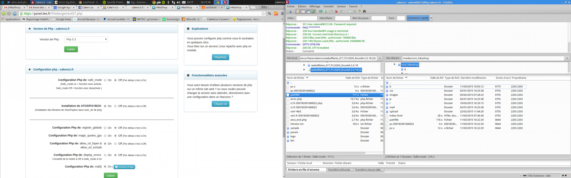

au cas ou voila la config php sur mon hebergement

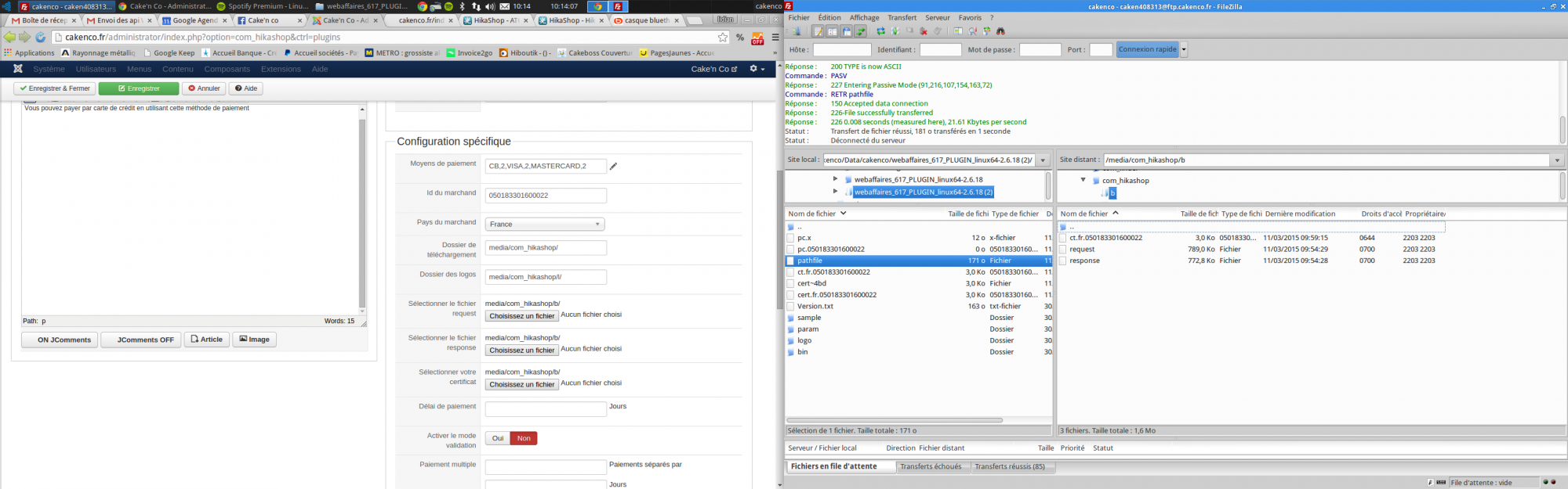

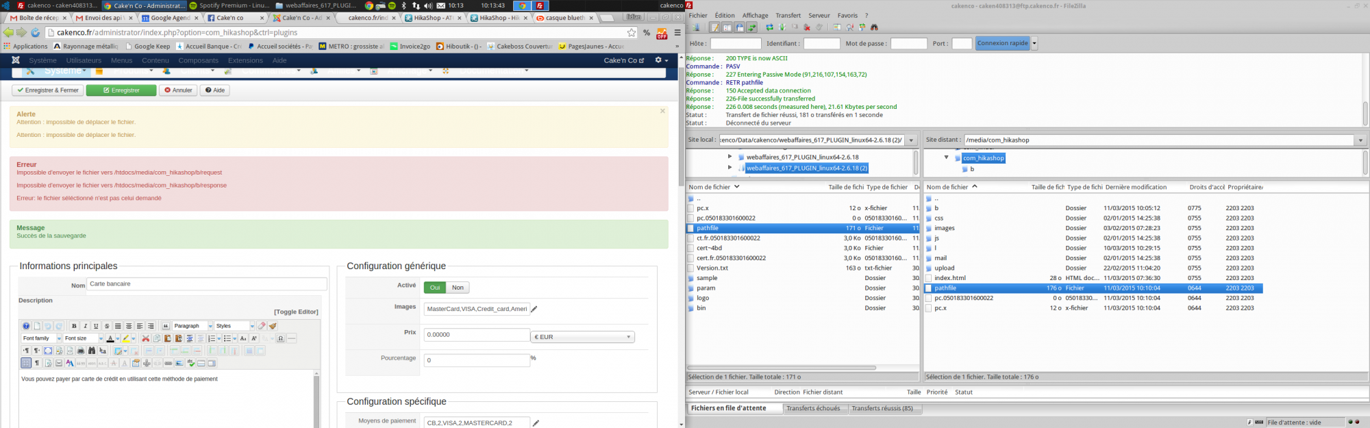

Bonjour j'ai contacter mon hebergeur il mon dit de mettre path/exec_dir au niveau des Dossier des exécutables mais cela nefonctionne pas hikashop me donne toujour une erreur
Erreur
Le dossier spécifié pour les fichiers binaires n'existe pas (/htdocs/path/exec_dir/)
j'ai chercher j'ai aussi essayer var/www/cakenco.fr/exec_dir mais rien merci de votre retour

bonsoir voici une reponse de mon hebergeur
Bonjour
Nous avons effectué une vérification sur votre compte l'ensemble des binaires mis en place sur votre domaine sont bien actif.
Nous avons mis en place une page sur le compte FTP de votre domaine vérifiant cela :
cakenco.fr/lwstestdir.php
Votre souci viendrait de votre module directement, je vous inviterai à prendre contact avec la société éditrice de celui directement.
Toutefois, lors de la validation des modification nous avons une erreur liée a la directive php safe_mode, le fait de passer sur la version 5.4 de php désactivera cette directive.
Cela pourra peut être résoudre ce souci.
Cordialement
L'équipe lws.fr
