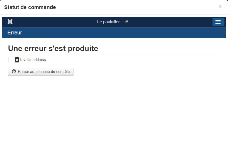

J'étais en version 3.4.8 de joomla avec la version 2.6.1 de Hikashop.
Jeudi soir je décide de mettre à jour joomla en 3.5.1 et Hikashop en 2.6.2. Tous s'est déroulé normalement sans qu'une erreur me soit retourné.
Le lendemain, vendredi, mon client me signal que les clients n'arrivent plus à payer car ils arrivent sur une page "invalid adress". Au départ je pense que cela vient de la banque qui a peut-être un souci momentané mais le client me rappel m'expliquant qu'il ne peut plus modifier le statut de ses commandes. C'est la fenêtre que je joins qui s'affiche à la place. Là, je comprend que ce n'est pas la banque qui a un problème mais le site.
Sur le forum je vois que d'autres sont concernés et j'applique les diverses solutions:
1/ je réinstalle hikashop avec une version du jour (pas de changement)
2/ comme çà ce résout pas le problème, je modifie le code de mail.php et order.php (pas de changement)
3/ je reinstalle hikashop pour retrouver mes fichiers mail et order non modifié (pas de changement)
4/ Ayant vu sur le forum que le problème ne viendrait pas d'hikashop mais de joomla, je teste sur une copie du site un retour à joomla 3.5.0 et çà fonctionne
5/Je fais un rétropédalage de joomla sur le site "officiel" pour passer à 3.5.0 et çà fonctionne.
Voilà, de mémoire, je n'ai rien fait d'autre.
J'espère que cela va aider.
Merci d'avance

Je crois que nous nous sommes mal compris.
Ce que je voudrais savoir c'est comment vous obtenez la capture d'écran de votre message ?
Sur quelle URL du site ? Et où avez vous cliqué ?
Pour le soucis de popups qui ne fonctionnent plus, il faut passer à "vex" dans l'option "popup mode" de la configuration HikaShop pour résoudre le problème.
Pour le soucis de "invalid adress" sur le frontend à la fin du passage en caisse, les patches proposés et déjà inclus de notre coté devrait corriger le problème et c'est le cas chez toutes les autres personnes. Donc il semblerait que votre soucis soit autre part. D'où le fait que je vous demande des informations sur comment vous avez cette erreur.

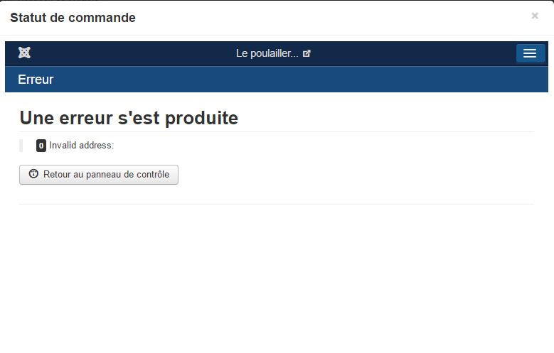

J'obtiens cettte fenêtre lorsque je passe une commande du statut confirmé au statut envoyé ou à un quelconque autre statut.
Au lieu de me montrer la fenêtre habituel il me montre celle que je vous ai envoyé en pièce jointe.
L'adresse indiqué est : /administrator/index.php?option=com_hikashop&ctrl=order&order_type=sale&filter_partner=0

10 years 4 months ago #238348
Nous avons bien récupéré les accès que vous avez fourni.
Cependant, nous avons deux problèmes:
- Vous n'avez pas fourni l'URL du site avec le problème. En regardant le FTP il semble que ce soit lepoulaillerdenicolas DOT fr, d'autant plus que le compte backend fourni fonctionne sur ce site.
- Il n'y a pas le problème sur ce site car c'est Joomla 3.5.0 qui est présent.
Pourriez vous fournir un site de test mis à jour, et donc avec le soucis histoire de ne pas casser votre site live durant nos tests ? (merci de fournir l'URL du site en question).
  • Posts: 86094
  • Thank you received: 14199
10 years 4 months ago #238703
Merci pour les accès. Comme je le pensais le soucis ne vient pas d'HikaShop.
Cela vient du fait que vous n'avez pas entré d'adresse email dans le champs "E-mail du site" de votre configuration Joomla et de la vérification des adresses emails rajoutée par Joomla qui est trop méchante et crash le process au lieu de laisser le process continuer.
Cela sera d'ailleurs corriger dans une future version de Joomla :
