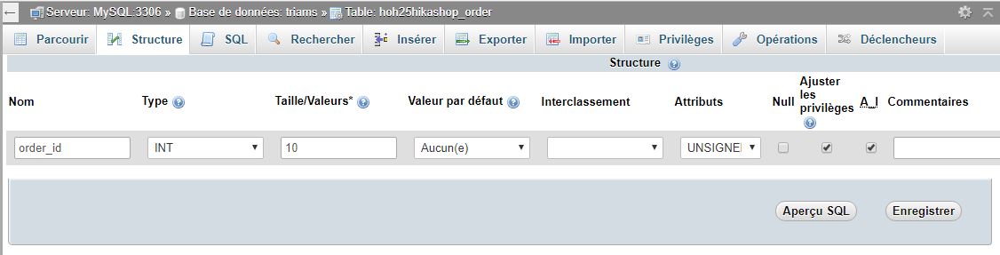

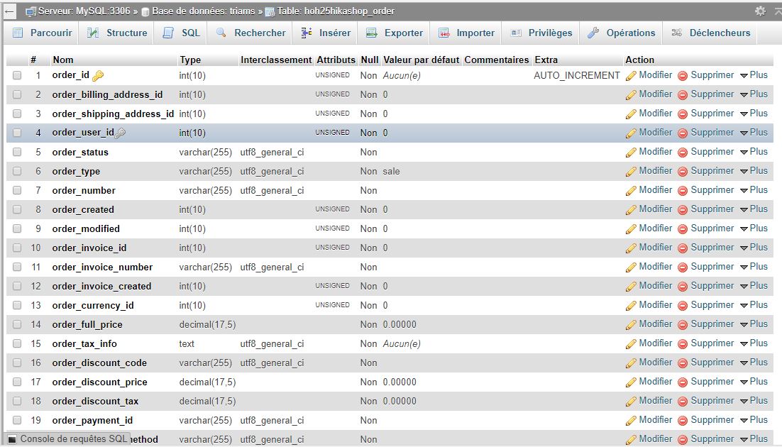

j'ai réussie a faire marcher. Mais j'ai rencontré un autre problème. Une fois que j'ai validé la livraison avec le plugin envoiemoinschere et je passe a l’étape de paiement. je choisi par exemple cb ou virement ou n'importe quelle autre moyen de paiement et je valide. la commande n'est pas enregistré un on retombe sur la page de mode de paiement, on tourne en rond.
j'ai vérifié si dans la base de donne je suis en AUTO_INCREMENT, oui.
Avec mode envoie manuel la commande est enregistre sans problème.

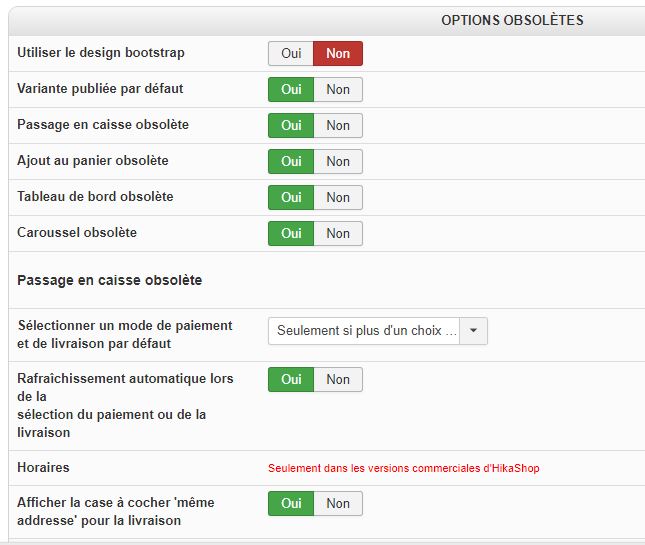

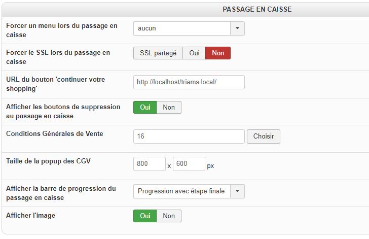

8 years 6 months ago #287654
Initialiser l'option "Checkout legacy" à YES via "Hikashop->System->Configuration->Advanced" ferra surement l'affaire.

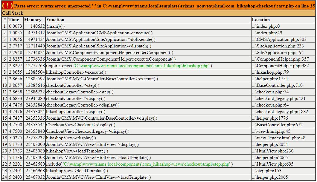

  • Posts: 26381
8 years 6 months ago #287758
Si vous regardez le message d'erreur, vous verrez qu'il y a une erreur de syntax dans un fichier.
Ce fichier se trouve dans "template/..../html/com_hikashop" ; cela indique qu'il s'agit d'une surcharge de vue (un override) et non un fichier officiel d'HikaShop.
Veuillez donc corriger l'erreur dans le fichier que vous personnalisez ou alors tout simplement supprimer cet override.
Cordialement,

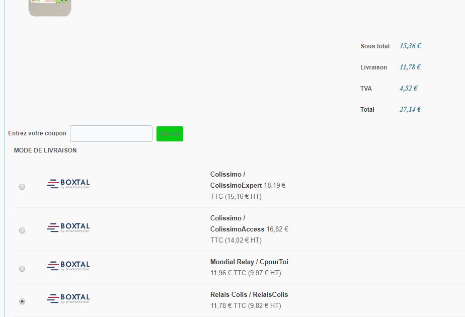

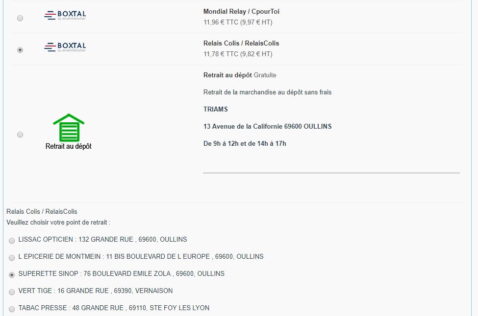

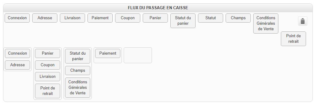

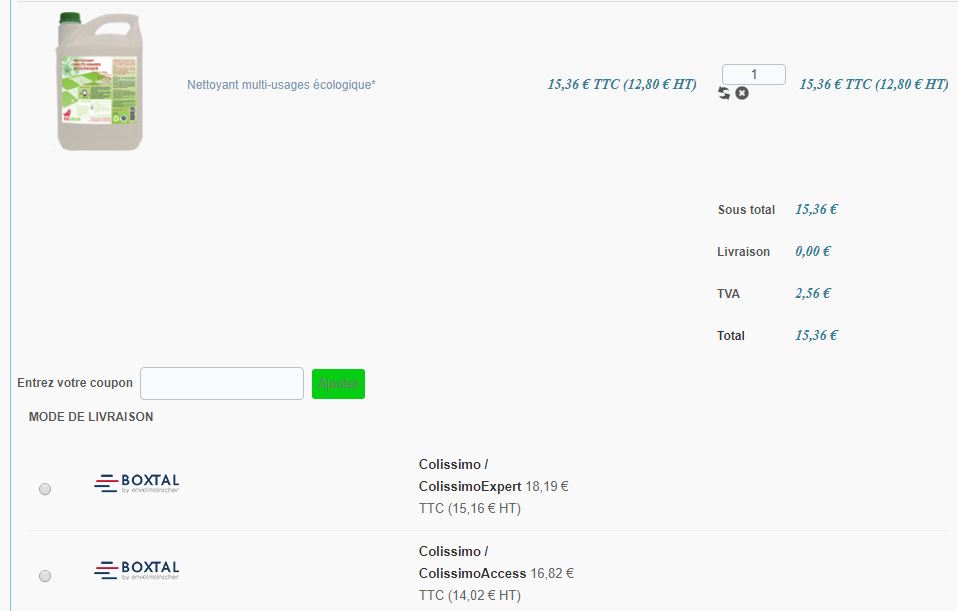

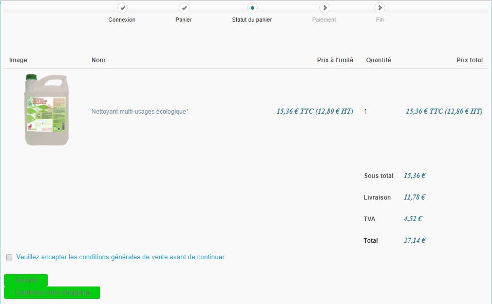

8 years 6 months ago #287918
La commande est bloquée à l’étape de paiement. Quand le plugin envoimoinscher est activé et choisi comme mode de livraison. Après on passe pour le paiement par cb, chèque, virement bancaire, n’importe quelle mode de paiement commande n'est pas enregistre dans backend de hikashop, comme si il n'y avait de commande. Avec plugin d'envoie manuel tout vas bien.
voici les capture d’écrans.
je suis bloqué a la dernière capture d’écran.
je pense que c'est le bouton suivant qui bogue et qui n'envoi pas la commande.
j'ai essayé de cliquer sur la bande de progression en haut et cela a marché.
Une autre question mes boutons sont colles, je voulais mettre le bouton suivant a droit et texte en blanc. Comment je peux régler ces 2 soucis.
Merci.
Cordialement.
8 years 6 months ago #287923
Pourriez vous tester cela de nouveau avec l'option "Checkout legacy" initialisé à OUI via "Hikashop->System->Configuration->Advanced" ?
Merci.
  • Posts: 41
8 years 6 months ago #288160
j'ai testé. Cela ne fonctionne pas. Je vais laisser tomber le module.
