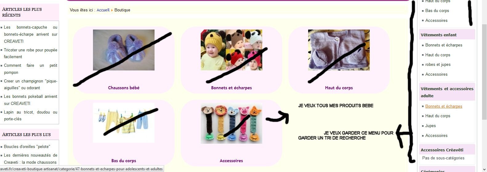

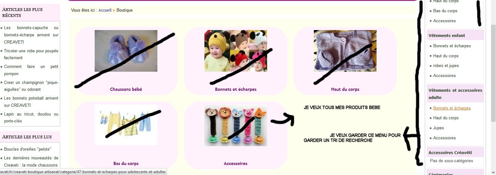

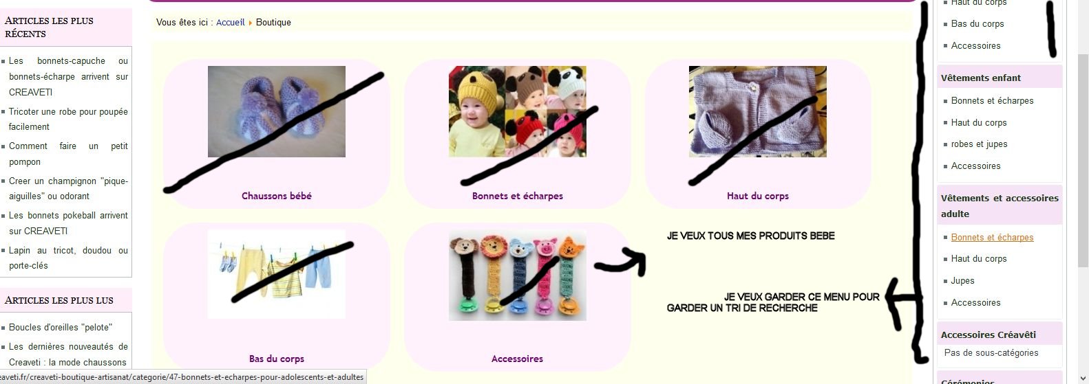

mon site est actuellement organisé en fronted sous cette forme exemple vêtements bébé > chaussons bébé > produits
je souhaite avoir en visuel vêtements bébé > produits (ensemble des produits de toutes les sous catégorie)

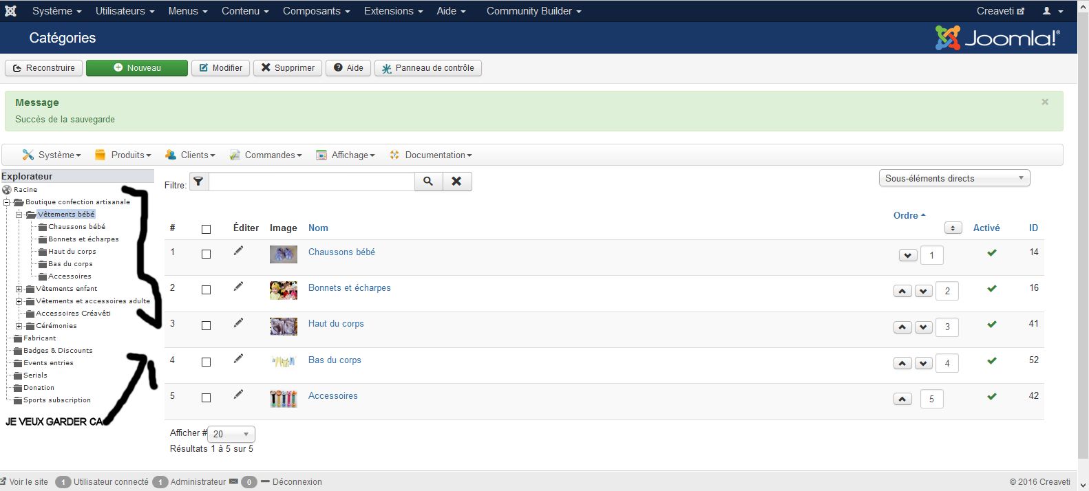

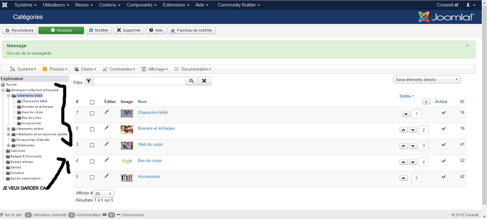

Sur ma première pièce jointe, je veux donc les produits en image en lieu et place des catégorie chaussons,haut du corps etc etc, néanmoins je veux garder mon menu de droite tel qu'il est en catégories/sous catégories/produit.afin de pouvoir garder la possibilité d'une visu triée

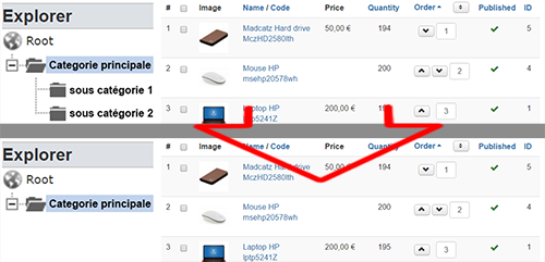

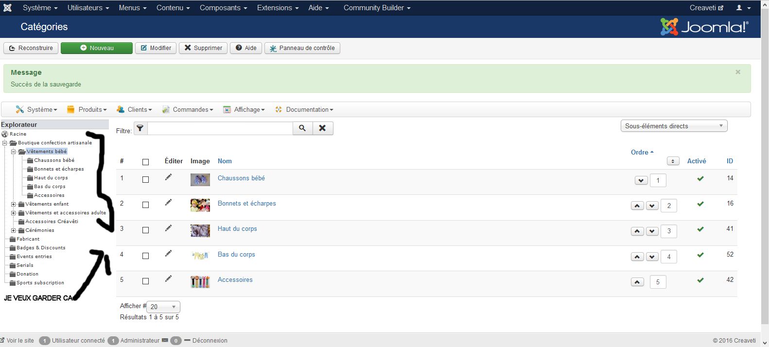

En admin je souhaiterais garder comme la copie de votre image supérieure (cf ma 2eme pièce jointe)
Last edit: 9 years 10 months ago by zebu.

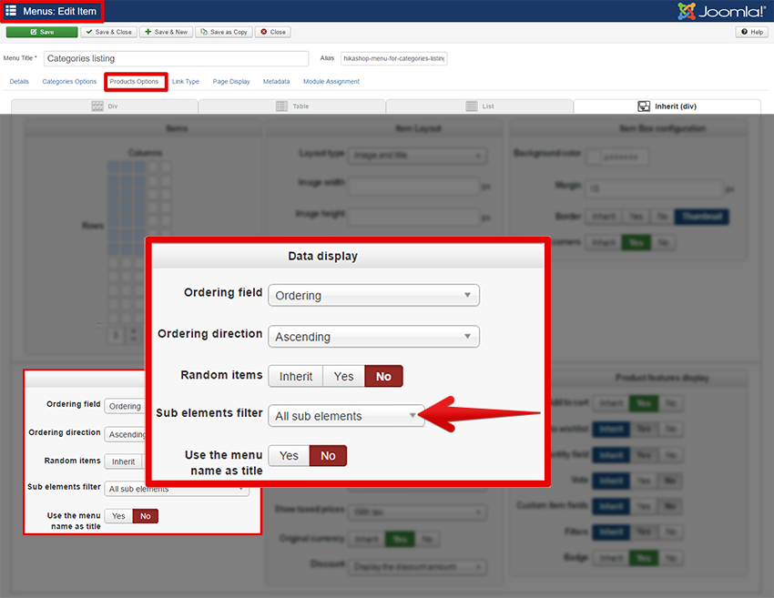

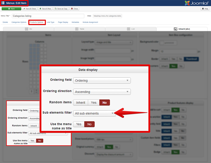

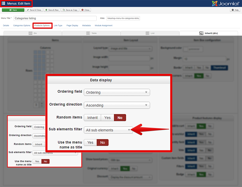

Je pense avoir dans ce cas votre solution.
D'abord aller sur votre Item Menu Configuration, dans Menus => Main Menu, puis selectionné votre menu concerné ET reperé l'ID de ce même menu.
Puis, aller sur l'onglet "Product Options", et reperé la partie "Data display".
Définissez votre option "Sub elements filter" sur "All sub elements".
Vous pourrez alors constater, que vos produits de chacunes de ces catégories sont maintenant affichés directement la page de categories listing, le problème est alors que les catégories sont toujours là.
Donc seconde étape, customisons votre frontend Css, voir ce tutorial .
Utilisez ce code Css :
#hikashop_category_information_menu_102 .hikashop_subcategories_listing {
    display: none;
Note : Vous devez en revanche, ne pas pointer le menu 102 comme sur mon code exemple, mais votre ID que vous avez reperé précedement !
Cela fera alors "disparaitre" les catégories ne restera alors que vos produits !
En espérant que cela réponde à vos attentes.
Cordialement.
Last edit: 9 years 10 months ago by Philip.

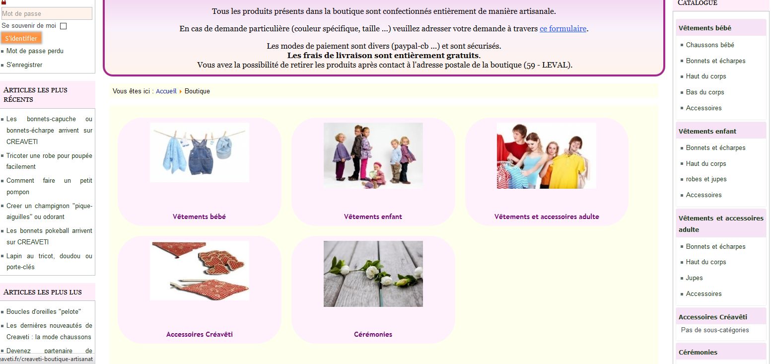

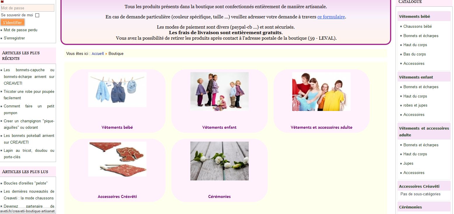

en première image (pièce jointe) l' index de la boutique avec mes catégories principales (vêtements bébé , vêtements enfants ...) --> je ne souhaite aucun changement à cette page
Quand je rentre dans une catégorie (exemple "vetements bébé") j' en reviens à mes posts précedents, c'est a dire voir figurer tous les produits des sous catégories (tout en gardant les sous catégories dans le module menu de droite) (pièce 2)
Ceci restant aussi valable pour toutes les autres catégories principale (vêtements enfant - Vêtement et accessoires adultes etc etc ...).
En résumé: index hikashop --> visu catégories
visu catégories --> tous les produits de la catégories sans visionner les menus sous catégories (sauf module catalogue de droite).
Peut pas faire mieux ;)

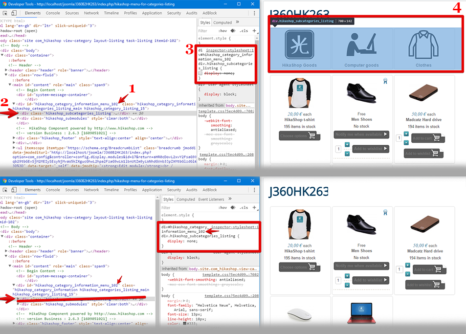

9 years 10 months ago #249328

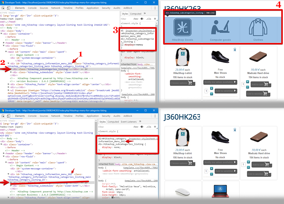

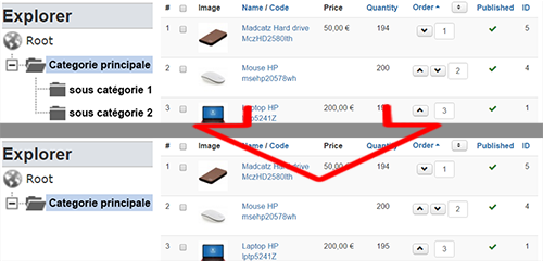

Un schema vaut parfois tout les discours, donc regarder ce screenshot :
Sur la première partie, vous pouvez voir l'id de l'élément html (hikashop_category_information_menu_102) en 1, ce dernier contient lui-même, le categorie listing "hikashop_subcategories_listing" en 2, et qui entraine l'affichage de la partie 4.
En 3, vous trouver le code Css suivant :
div#hikashop_category_information_menu_102 div.hikashop_subcategories_listing {
    display: none;
Sur la première partie, le Custom Css est désactivé, dans la deuxième partie ce dernier est activé, et ainsi, l'élément "hikashop_subcategories_listing" contenu dans "hikashop_category_information_menu_102", d'où le ciblage Css.
En effet, ce ciblage signifie div#hikashop_category_information_menu_102 (parent) > div.hikashop_subcategories_listing (enfant)
En espérant que cela vous aide à mieux comprendre.
