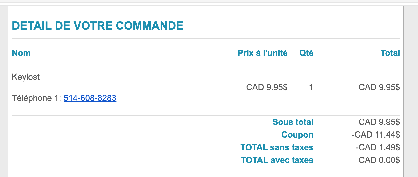

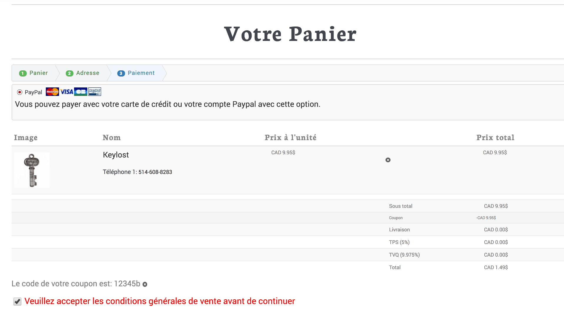

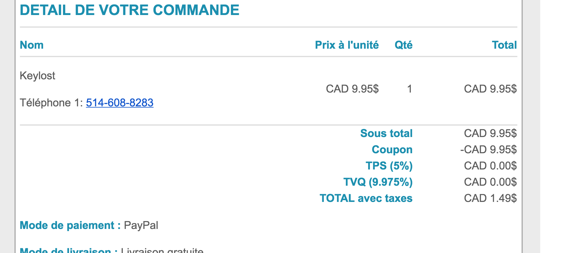

J'ai un truc à modifier dans les factures qui sont envoyées aux clients. J'ai beau fouiller dans la zone email et dans les vues de la configuration Hikashop, mais je ne trouve pas. Quel serait le fichier ou la vue et ce qui doit être changé pour se faire? AInsi que la ligne de code à modifier?
Détails:
Lorsque j'utilise un coupon afin que le prix soit à 0$ ( On veut vendre des carte cadeaux en magasin) tout ce passe bien.
Par contre, dans les courriels (création de commande et confirmation de commande), les détails de la commandes au niveau des montants contient une ligne que j'ai besoin de faire disparaître. La transaction n'ayant pas de taxe, l'affichage est différent.
Merci,

J'ai continué ma démarche et je pense que le problème n'en est pas un d'affichage. Le montant affiché du coupon a les taxes qui lui sont ajoutés alors que dans le passage à la caisse, le montant affiché est celui avant taxe.
Ce problème semble être présent seulement pour les commandes qui totalisent 0$.
Y'a t-il quelque chose que je puisse changer dans mes configurations pour faire afficher dans les courriels l'information du coupon avant les taxes lors d'une commande à 0$? Également faire en sote que le TOTAL avant taxes ne donne pas un montant négatif?

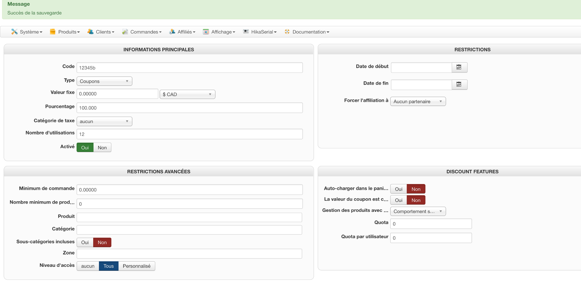

J'utilise bel et bien le système de coupons de Hikashop. Tout semble bine fonctionner maintenant pour les rabais à l'exception de l'affichage des montants dans les courriel lorsque j'utilise un coupon à 100% de rabais. Les taxes sont ajoutés au montant de réduction dans ce qui s'affiche.
Voici la configuration de mon coupon à100% de rabais:

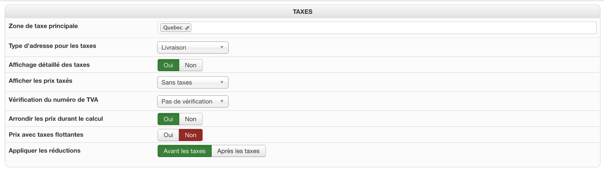

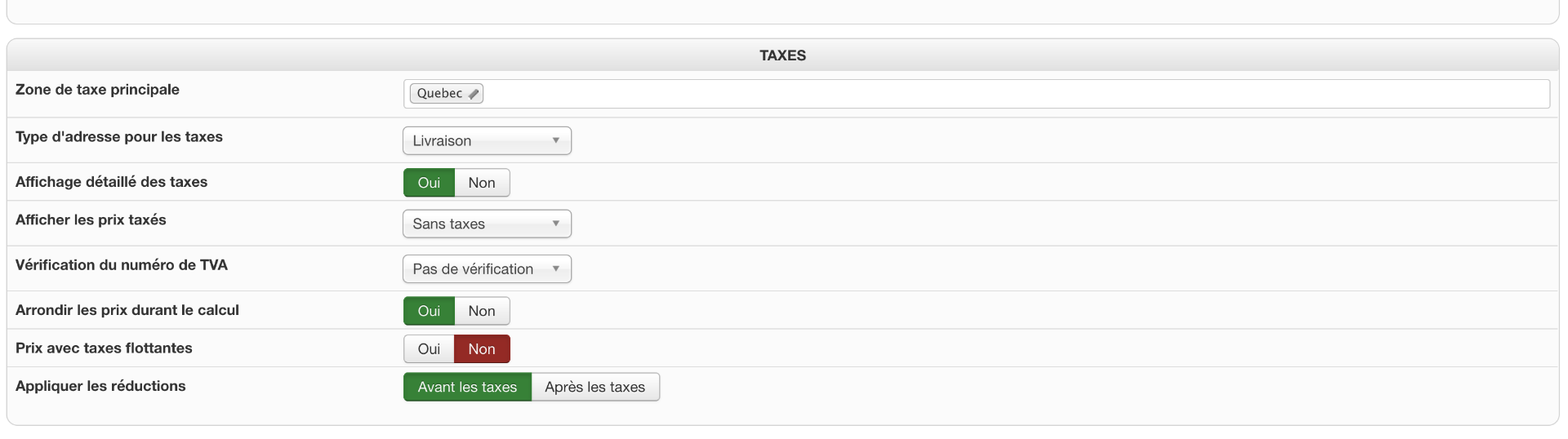

En effet ; le soucis d'affichage est simplement lié à votre template qui ne change pas la taille de la police pour les lignes relatives aux coupons (mais le font pour le sous total, le shipping...).
Serait-il possible d'avoir plus de détails sur la façon dont vous gérez vos taxes ?
Et plus précisément la dernière option de cette section de configuration qui permet de déterminer comment le coupon est appliqué vis-à-vis des taxes :
www.hikashop.com/support/documentation/5...nfig.html#main_taxes

Merci pour votre réponse, mais j'avoue ne pas vous suivre concernant la taille de la police. Le problème est dans le courriel. Que dois-je faire?
J'ai deux taxes car je fais affaires au Québec, Canada.
Appliquer les réductions "Avant les taxes".

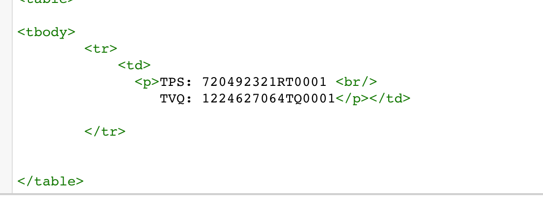

1. La seule surchage que j'ai fait est un ajout d'une table pour afficher les numéros de taxes dans le courriel de confirmation. Aucune surcharge dans aucun autre courriel. Ci-joint, une capture d'écran et le code dans un fichier .txt.

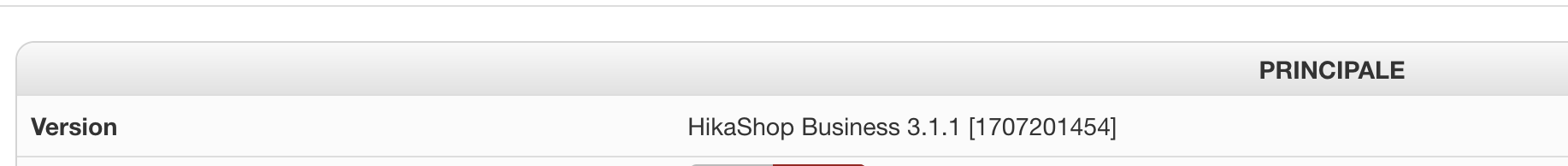

2. Version Hikashop: 3.1.1

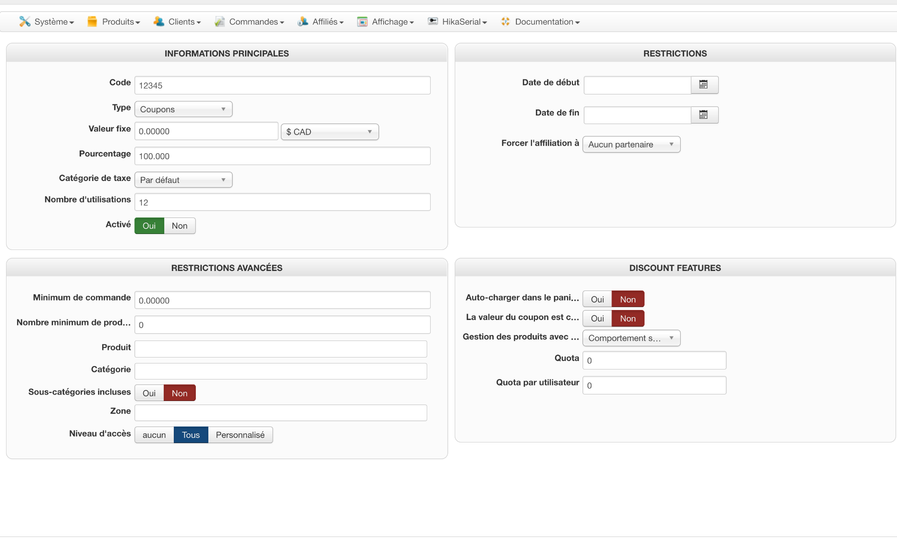

3. J'ai désactivé les taxes pour le coupons 12345b à 100% et, tout s'affiche adéquatement sauf le solde qui ne fonctionne pas dna sle checkout et le courriel.

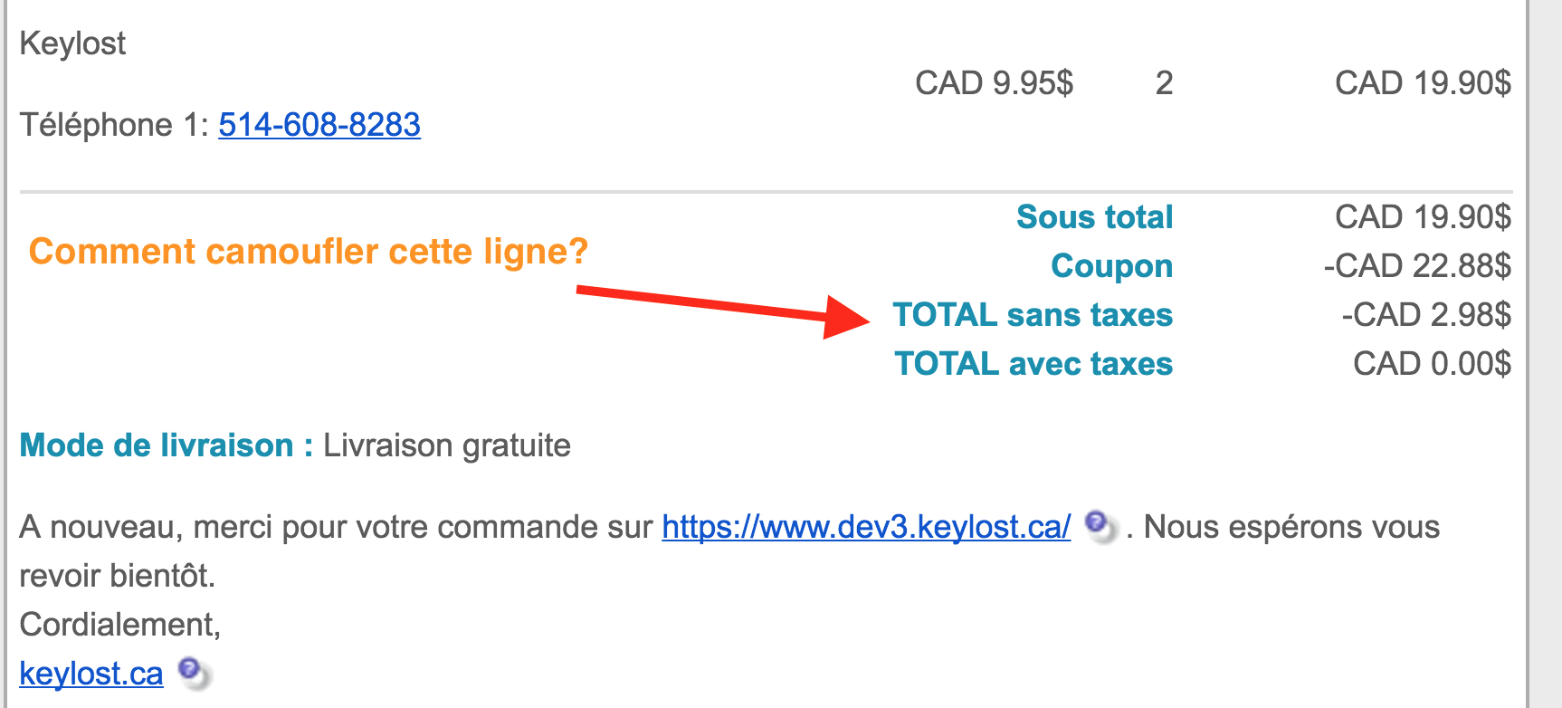

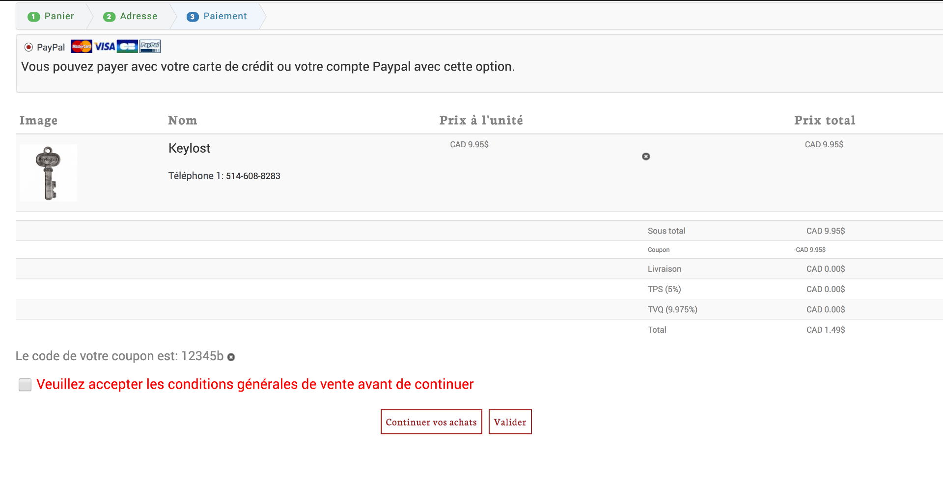

J'ai procédé à la mise à jour et j'ai toujours le même problème. Ça semble vraiment être en rapport avec le calcul des taxes car c'est seulement lorsque connecté et que le système ajoute les taxes que le bogue apparait. Et c'est seulement lorsque j'utilise un coupon à 100% de rabais.
Le checkout:
Le courriel:

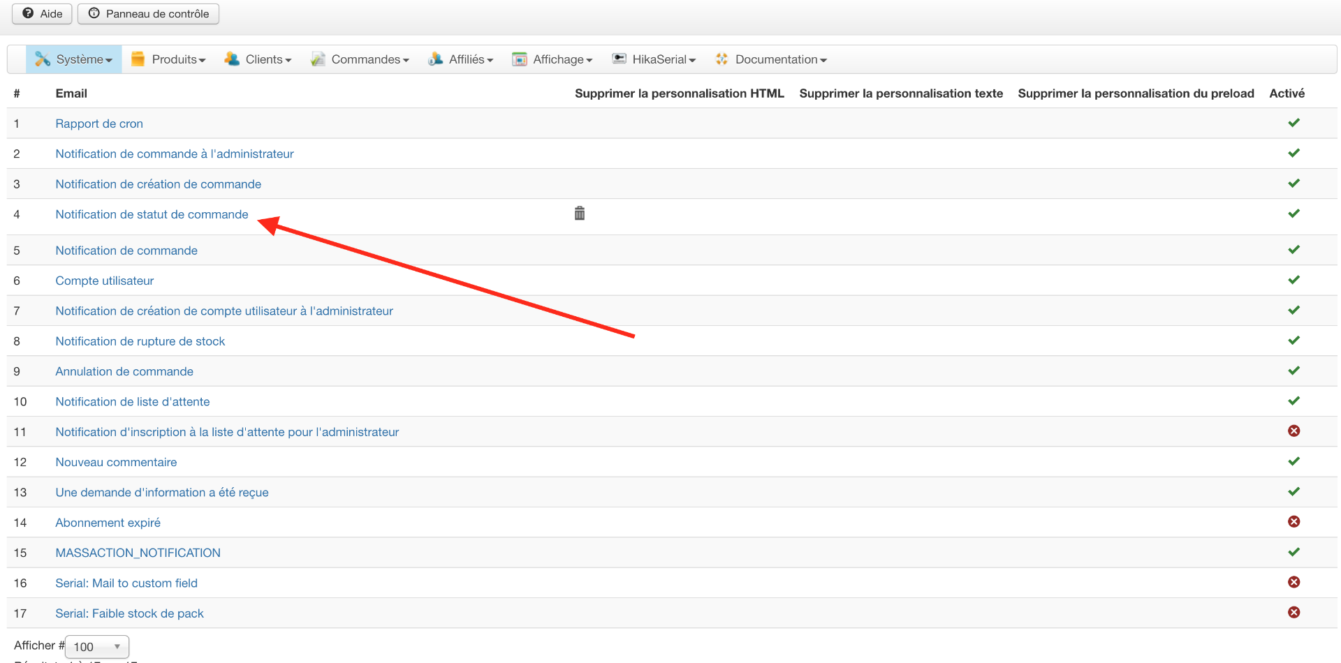

Je n'ai pas trouvé le code que vous me donnez dans la section Emails de la configuration de Hikashop. À quel endroit exactement se trouve-t-il?
  • Posts: 26360
  • Thank you received: 4066
8 years 9 months ago #276075
www.hikashop.com/support/documentation/1...il-form.html#content
Vous avez la section "HTML", la section "Texte" et la section "preload".
En attendant, je peux vous conseiller de faire une petite surcharge au niveau de l'email afin de ne pas masquer le total sans taxes.
Dans mon message précédent je vous indiquait le code dans le preload de l'email qui se charge de remplir les données.
En commentant (ou supprimant) la partie s'occupant de l'affichage du "ORDER_TOTAL_WITHOUT_VAT" la ligne ne sera plus ajoutée dans le "cartFooter" et donc ne sera plus visible dans l'email.
Et c'est obligatoire que vous ayez le code, sinon vous n'auriez pas la ligne dans vos emails.

Je suis vraiment désolé, mais je ne trouve pas. Voici ce que j'ouvre et le code html qui s'y trouve.
De plus, je ne suis pas très expérimenté avec le php. Pourriez me donner le code à changer pour cacher le total sans taxes avec sa substitution?
Merci,
  • Posts: 85612
  • Thank you received: 14027
8 years 8 months ago #276706
Vous regardez la version "HTML" de l'email.
Jerome vous a dit de regarder la version "preload" de l'email.
Donc lorsque vous éditez l'email, descendez tout en bas de la page pour vous la version "preload".
Là cherchez la ligne avec ORDER_TOTAL_WITHOUT_VAT et supprimez-la.

J'ai finalement trouvé le code. Par contre, J'ai l'impression que si je ne fais qu'effacer la ligne, ce ne sera pas suffisant. Il semble y avoir une autre ligne avec les valeurs et elle fait partie d'un If/Else.
Pourriez-vous, SVP, me donner les numéros de lignes exactes que je dois mettre en commentaire? Désolé pour mon manque de compétence en la matière.
Attachment not found
Prévoyez-vous corriger ce bogue prochainement? Ce patch temporaire n'est malheureusement pas suffisant. Le descriptif des montants reste inadéquat car le montant affiché du coupon est supérieur à celui du total de la commande. Ce qui ne respecte pas les standards de comptabilité.
Merci pour votre support.
  • Posts: 85612
8 years 8 months ago #276726
C'est ce bout là que vous allez vouloir enlever:
$cartFooters[] = array(
				'NAME' => JText::_('ORDER_TOTAL_WITHOUT_VAT'),
				'VALUE' => $currencyHelper->format($data->cart->full_total->prices[0]->price_value,$data->cart->order_currency_id)
Concernant le montant du coupon, vous pouvez changer les lignes:
if($config->get('price_with_tax')) {
			$t = $currencyHelper->format($data->cart->order_discount_price*-1,$data->cart->order_currency_id);
		}else{
			$t = $currencyHelper->format(($data->cart->order_discount_price-@$data->cart->order_discount_tax)*-1,$data->cart->order_currency_id);
pour ne garder que:
