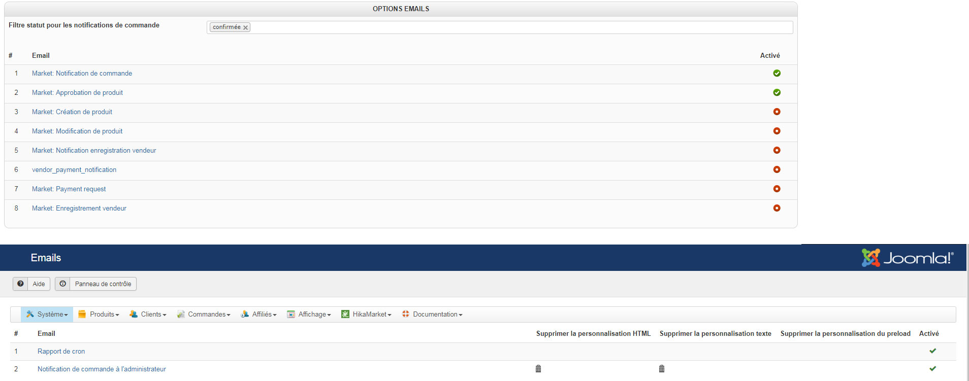

7 years 10 months ago #295577
1- voici la configuration des email dans hikamarket et dans hikashop.
L'email est envoyé à l'adresse configurée dans hikashop à la création de commande, et non à l'adresse du vendeur à la confirmation comme je le souhaite.
je suppose que c'est parce que le mail envoyé est un mail hikashop et non hikamarket, mais le mail souhaité ne se trouve pas dans la liste des mails hikamarket.
2- j'ai besoin d'insérer des variables dans le sujet (id de la commande) y a t'il une synthaxe qui me permettrait de faire ca ?
Cordialement

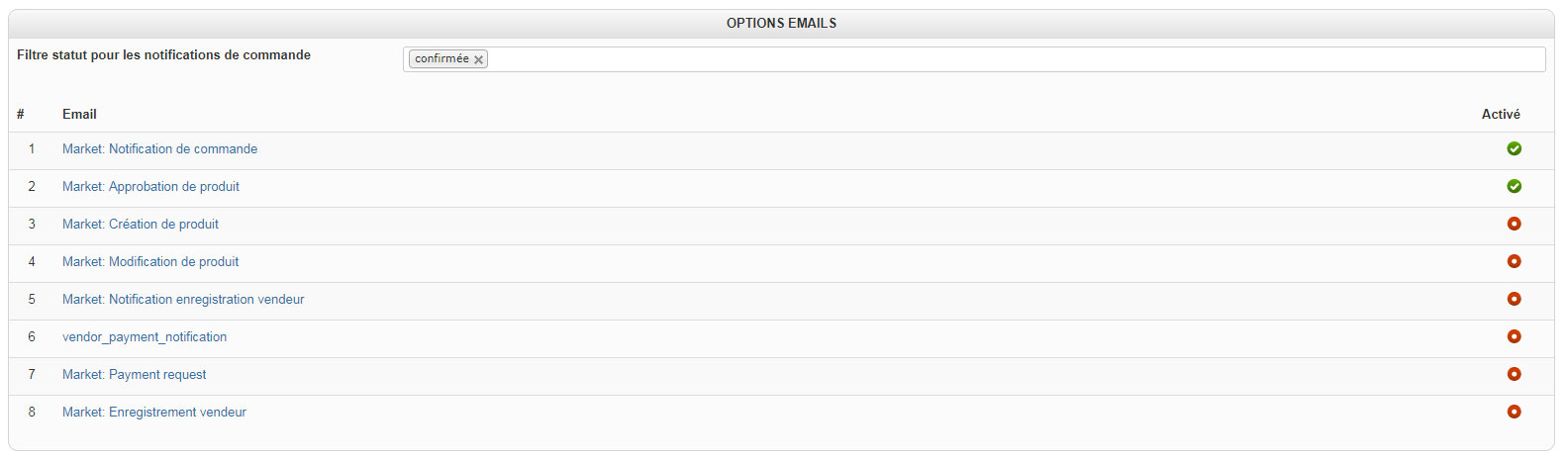

Donc coté Hikashop, le mail est envoyé si le plugin (email filter) n'est pas activé. Si je règle le plugin sur "confirmée", l'email Hikashop "notification de commande à l'administrateur" (Qui etait envoyé à la création de commande) n'est plus envoyé.
Coté Hikamarket, le mail n'est pas envoyé du tout, j'ai bien activé l'email "Market : Notification de commande", renseigné le vendeur et son adresse mail, assigné le vendeur à chaque produit dans le champ "product_vendor_id", et réglé le filtre des mail hikamarket sur "confirmée". J'ai essayé sans le filtre, pas d'email non plus.
Coté mail history, il n'y a pas d'erreur, les mails non reçus ne sont pas envoyés.
L’idéal serait de faire ca coté Hikamarket pour mieux contrôler les envois de mail, le fournisseur ne doit recevoir que celui là, hors l'administrateur Hikashop en reçois d'autres (ex: confirmation de paiement paypal).
Donc j'aimerais que le mail "Market: Notification de commande" soit bien envoyé au vendeur, là il ne part pas du tout.
Me manque t'il un réglage ?

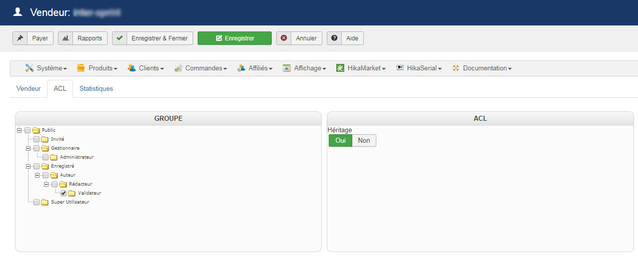

7 years 9 months ago #296402
Bonsoir,
dans l'onglet ACL du vendeur, j'ai coché le groupe d'utilisateur correspondant à mon vendeur, je ne vois pas quoi faire d'autre.
Cordialement

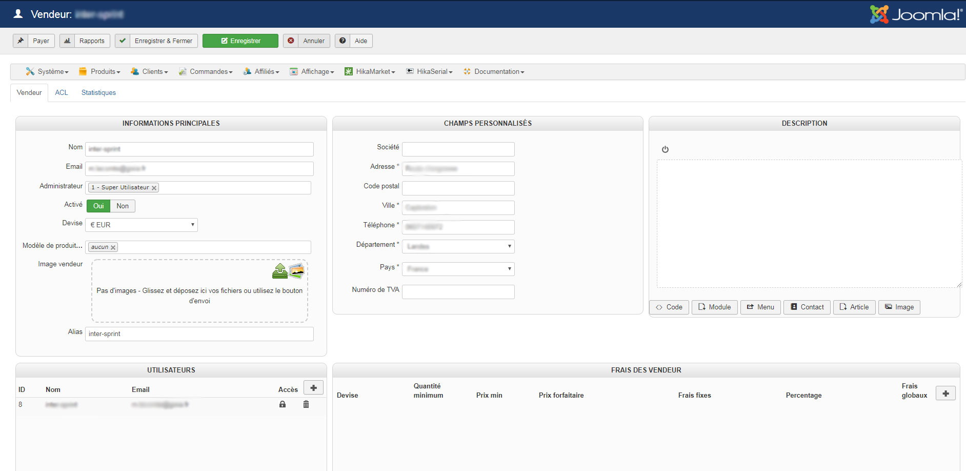

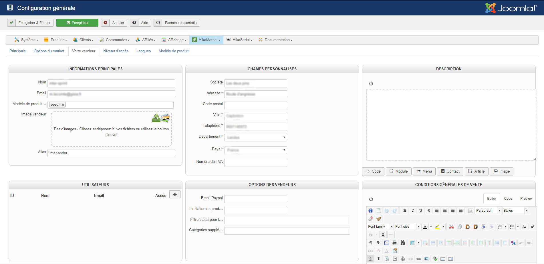

7 years 9 months ago #296956
Voici quelques screen de la config en place, dites moi s'il en manque.
Je peux constater que dans les statistiques du vendeur, aucune vente ne lui est attribuée, alors que tous les produits portent bien l'id du vendeur dans le champ product_vendor_id. Par contre je les ai modifié manuellement en SQL, peut être manque t'il autre chose pour que les produits soient attribués au vendeur, l'erreur de config vient surement de là vu que ses stats sont vides.
Merci d'avance
