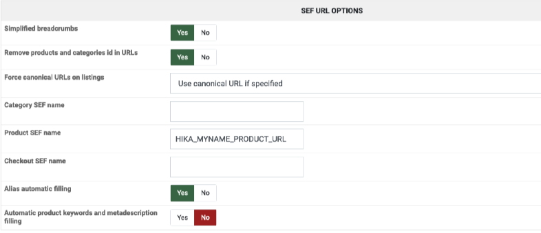

Vous pouvez vider cette option, mais dans ce cas il faut remplir l'autre pour les produits.
Ces options permettent de distinguer les URLs de catégories et de produits.
Pour traduire le texte de cette option, vous pouvez créer un override de traduction. Par exemple:
SEF_CATEGORY="categoria"
Et dans l'option, vous mettez la clé de traduction: SEF_CATEGORY

J’insère SEF_CATEGORY dans les options des URLs SEF de la configuration d’Hikashop et je procède à l’override de la constante dans “Langues : Substitutions de traduction”.
J’ai procédé autant côté administration que côté site, mais SEF_CATEGORY n’est pas traduit dans l’URL, c'est toujours la constante qui s'affiche… il y a peut-être quelque chose qui m’échappe?

qu'elles sont les constantes à insérer dans le champ "Nom SEF pour les produits" et "Nom SEF pour les catégories" de la configuration d'Hikashop? Merci.
  • Posts: 86052
  • Thank you received: 14180
2 years 3 months ago #360693
C'est comme vous voulez.
Vous pouvez par exemple utiliser MON_NOM_SEF_PRODUIT

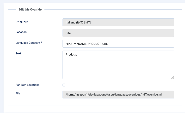

Et ensuite, vous pouvez rajouter un override de traduction comme ceci dans l'onglet Languages de la configuration HikaShop :
MON_NOM_SEF_PRODUIT="produit"
  • Posts: 687
  • Thank you received: 33
  • Hikashop Business Review Plugin
2 years 3 months ago #360698
...c'est bien ce que j'ai fait mais c'est toujours la constante qui est visualisé dans l'URL

En effet, j'ai utilisé la fonction ctype_upper pour vérifier si le texte de l'option est en majuscule ou non :
www.php.net/manual/en/function.ctype-upper.php
Cependant, en lisant à ce propos après votre retour, je peux voir qu'il renvoie false si la chaîne contient des underscores.
Quand j'avais testé le changement, j'avais testé avec une clé de traduction sans underscores et je n'avais pas pensé à tester avec des underscores...
Supprimez donc les underscores sur les deux et cela fonctionnera.

2 years 3 months ago #360709
il y a un souci avec la constante et le multilingue, cela fonctionne en effet comme vous l'avez dit en enlevant les underscore mais uniquement pour une langue, l'italien dan mon cas qui est la première langue par défaut du site, les autres langues (français et anglais) affichent une erreur 404.
