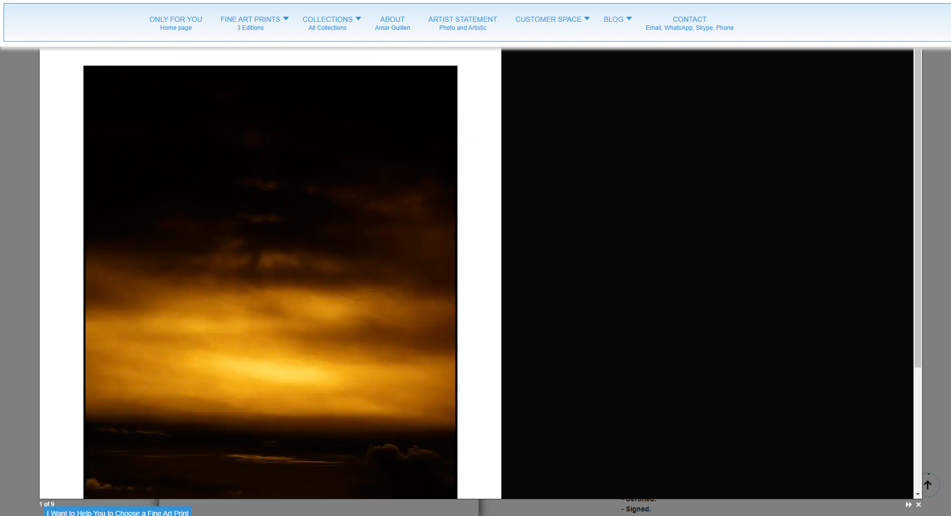

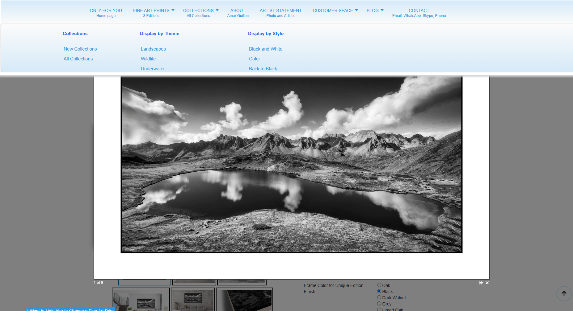

je vous ai attaché deux copies d'écran. L'un de la photo au format webp qui s'affiche avec un arrière plan noir.
L'autre avec une photo au format jpeg qui s'affiche sans background noir. Affichage normal selon moi.
J'espère qu'elles vous aideront à comprendre l'issue.

vous avez raison, nous n'avons pas les mêmes effets. L'affichage des jpg se passe correctement chez moi.

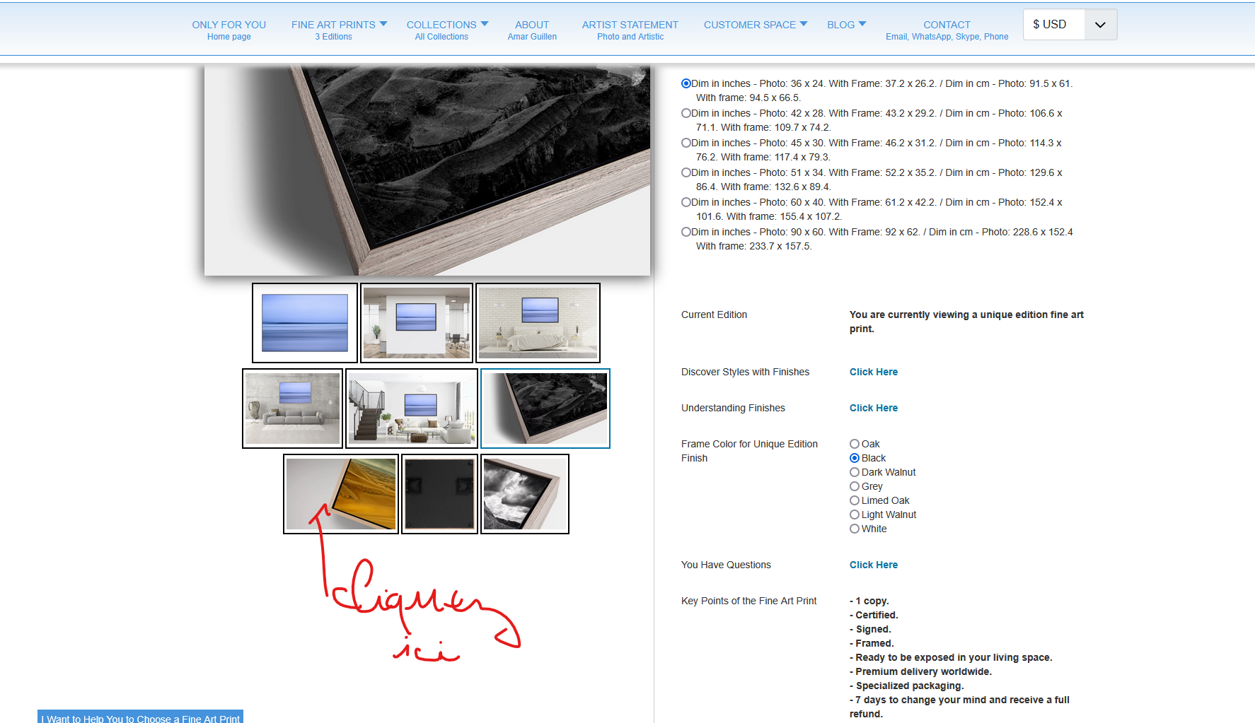

Par exemple, allez sur cette URL : www.guillenphoto.com/en/all-fine-art-pri...dreams-2084-320.html
Sous l'image principale, cliquez sur l'avant dernière photo vignette. C'est une image au format jpeg. Vous verrez que l'affichage se passe correctement.
Je vous ai attaché une copie d'écran.

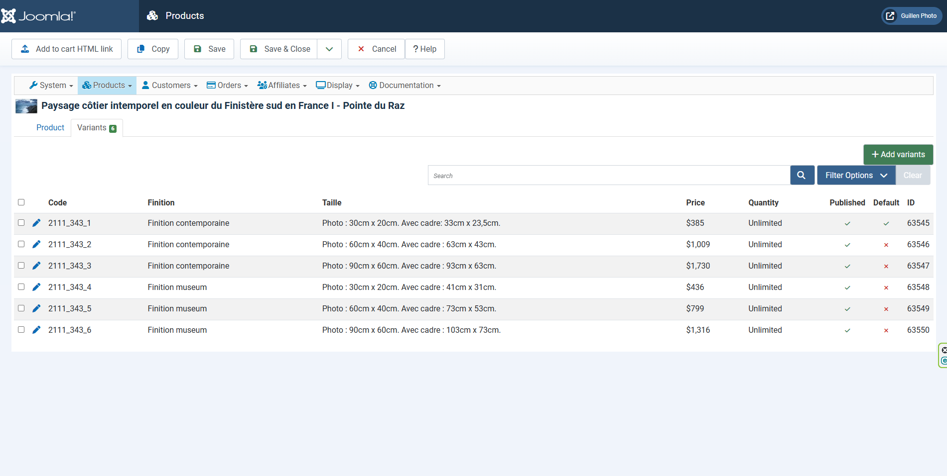

1 year 5 months ago #366051
Pouvez vous vérifier que vos variantes n'est pas chacune des images définies, ici :
Si votre produit avec variante n'a besoin que d'une seule image, vous ne devez la définir que dans la partie Main (onglet Product dans ma screenshot).
Si vous avez de nombreuses variantes avec à chaque fois la même image définie alors le résultat que vous observer est "normal".
Pouvez vous vérifier cela?

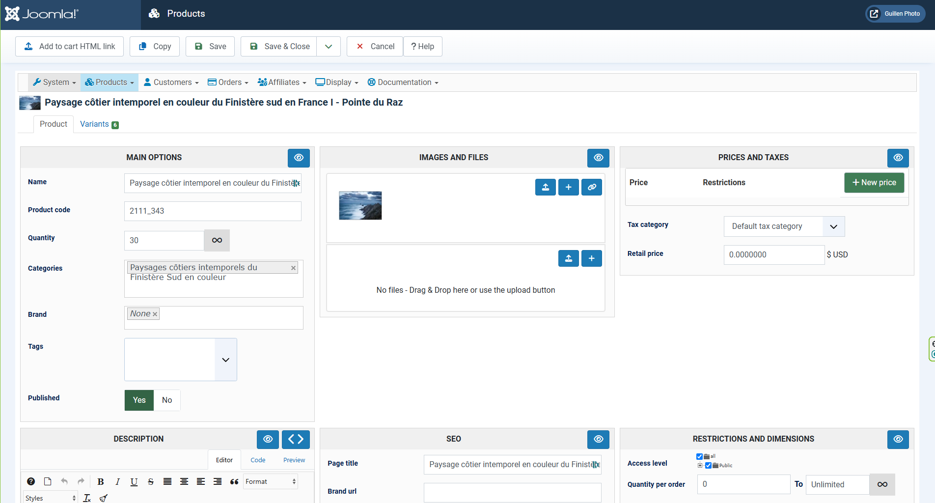

Si vous allez sur ce produit : www.guillenphoto.com/fr/les-photos-d-art...re-sud-2111-343.html
il y a une seule photo :
il y a 6 variants :
Je devrai avoir 7 photos au total. Il y en a 13.
Est-ce dû au fait qu'il y a deux caractéristiques?
Sincèrement,
A. Guillen
1 year 5 months ago #366063
Vous devez cliquez sur une des variantes ici :
Pour ensuite vérifier si vous avez pas d'image, enfin si votre produit n'a qu'une seule et unique image
pour le produit principal et pour toutes les variantes.
Cordialement
