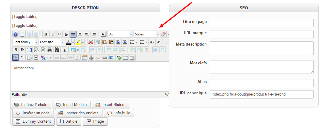

4. Pour le champs de description, le soucis vient de votre éditeur de texte. Car avec celui par défaut de Joomla, cela passe niquel. Lequel utilisez vous ?

For the Editor, it's just that the toolbar you have on your JCE is wider that TinyMCE. Not much we can do. You could configure your JCE and remove the things you don't need from the toolbar so that it fits the space available.

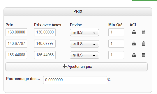

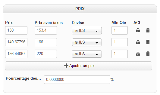

Enregistrement de la variante 26 cm : lors de la saisie j'obtiens cette image :
Les prix HT et TTC sont bien affichés
Sauvegarde de l'enregistrement :
J'obtiens l'image suivante :
Les prix affichés sont ceux du HT dans les 2 colonnes (HT et TTC) Ce problème n'intervient que dans les variantes. Pour un produit qui n'a pas de variante cela fonctionne correctement.

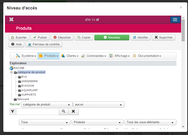

- Choix des types de client :
Quand je saisis le premier type de client, en cliquant sur ACL j'obtiens l'arborescence des types de clients non cochés. Je coche acheteur professionnel.
Quand je saisis le second et le troisieme type de client (ligne 2 et 3 des prix) j'obtiens l'arborescence des types de client intégralement coché. Je suis obligé décocher à chaque fois les types de client qui ne correspondent pas.
Peut-on avoir une arborescence non cochée dans tous les cas ou au mieux une arborescence non coché et les type déjà choisi non cochables.

11 years 2 months ago #206908
Pour la saisie de la première variante (26 cm) aucun problème. Par contre pour la saisie de la variante 31 cm quand je clique sur le champ ACL impossible d'ouvrir la liste des types de client. Pour arriver à saisir cette ligne je suis obligé de cliquer sur 'enregistrer' dans la barre de menu haute
Ces deux premiers points viennent tout juste d'être corrigés, merci de télécharger le dernier package depuis notre site et l'installer par dessus votre version actuelle.
Merci de votre retour, une amélioration de l'arborescence serait en effet utile, j'ai ajouté cela à notre TODO list.
