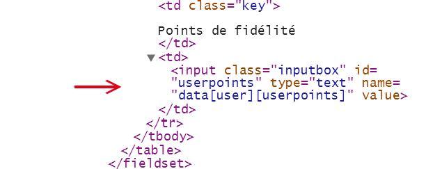

En complément, voilà le code correspondant à l'affichage du champ restant vide en backend :

Il y a une différence entre le plugin "AlphaUserPoints payment plugin" qui était proposé dans HikaShop et l'extension "Alpha User Points".
Les plugins "user points" sont des plugins de gestion de point qui sont compatible avec "HikaShop user points" et avec "Alpha User Points" (et qui seront également compatible avec "HikaPoints" lorsque j'aurais le temps de m'y remettre)
Le gros soucis que vous avez/aviez est la mauvais configuration de votre champs personnalisés.
Je vous remercie donc d'arrêter de toucher au champs "userpoints" et de ne toucher qu'au "user_points".
On le voit bien dans votre dernière capture, vous affichez "userpoints" et non "user_points".
Je pense que nous avons été assez claire dans nos messages précédents et dans la dernière intervention de Nicolas ; il faut utiliser "user_points" pour les points ; c'est également écris très clairement dans notre documentation/tutorial.
Car forcement is vous affichez "userpoints" alors que le système utilise "user_points" ; vous n'allez pas afficher la bonne valeur dans le backend !
Donc, j'ai encore une fois fait la modification de votre configuration de champs personnalisés, tel que Nicolas l'avais configuré auparavant ; je vous remercie de ne plus la remodifier.

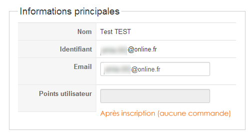

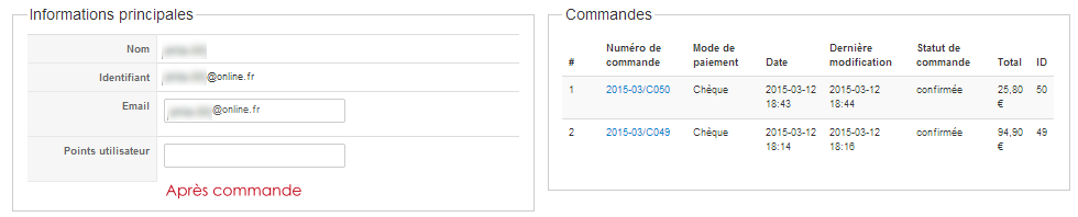

Pour m'assurer que tout fonctionne correctement, j'ai supprimé les commandes réalisées avec le compte de test, puis le compte de test lui-même et l'utilisateur Joomla. Je l'ai recréé, et voici le résultat :
1. Après inscription et avant toute commande => champ user_points vide dans l'administration :
2. Après une commande confirmée => champ user_points vide dans l'administration (!).
3. Deuxième commande : la proposition d'utiliser les points n'apparaît pas (cela fonctionnait ce matin).
4. Après une 2e commande confirmée => champ user_points toujours vide dans l'administration :
En résumé, plus rien ne fonctionne, ni en frontal ni dans l'administration.

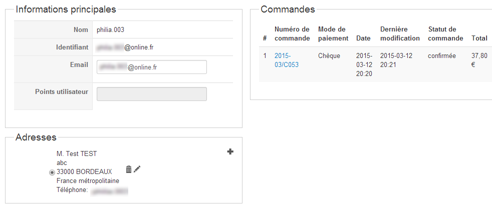

J'ai vérifié dans la partie Clients (Firebug) et on a : <input class="inputbox" id="user_points" type="text" name="data[user][user_points]" value="">. Donc le code serait correct, mais la valeur toujours vide.
Base de données, table hikashop_user : le champ 'user_points' est à NULL. Autrement dit, confirme que les points ne sont plus ajoutés après confirmation des paiements.
Les points de Nicolas, en revanche, sont toujours là. => Je tente donc une commande en utilisant son compte. Cette fois, la proposition d'utiliser les points apparaît normalement lors du passage en caisse, ce qui confirme que le problème ne vient pas de la configuration du passage en caisse.
Nouvel essai : je mets les points de Nicolas à zéro (désolé, Nicolas). => Commande, puis confirmation manuelle : les points sont ajoutés normalement (visibles depuis le backoffice) et proposés à l'utilisation si une autre commande est commencée sur le site.
Encore un essai, pour confirmer une hypothèse que vous devinez probablement déjà : je fais passer manuellement les points du compte de test de vide (NULL) à zéro. => Commande, confirmation manuelle : les points sont ajoutés (backoffice) et proposés à l'utilisation si une autre commande est commencée sur le site.
Dernier essai avec un compte différent : champ user_points initialement vide => les points ne sont pas ajoutés. Champ user_points initialement à zéro => les points sont ajoutés.
Autrement dit, l'origine du problème serait la valeur par défaut du champ user_points dans la base de données. Si cette valeur est NULL, les points ne s'ajoutent jamais. Si elle est à zéro, les points s'ajoutent comme attendu. Pourtant, la valeur par défaut du point dans le plugin est 0 (zéro).
Une idée de ce qui se passe ?
