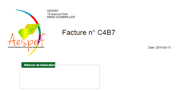

  • Posts: 185
11 years 5 months ago #194782
Bonjour Mohamed
1. 2. Ajouter du code CSS fera surement l'affaire. --> dans le fichier invoice.php ? Si oui, un indice sur les lignes ou je dois ajouter le code ?
3. Pourriez vous me dire à quelle date faites vous exactement référence ? je vous joint en pièce jointe une copie d'écran sur laquelle on retrouve la date
Merci par avance de votre aide.
Bien cordialement
Franck
  • Posts: 86112
  • Thank you received: 14210
11 years 5 months ago #194796
1.2. Regardez au début du fichier invoice.php et vous trouverez une zone de texte avec tout le CSS de la facture entre des balises <style> et </style>.
3. Le format des dates dans HikaShop est changeable en faisant une surcharge de la traduction:
HIKASHOP_DATE_FORMAT="%Y-%m-%d"
The following user(s) said Thank You: sandrine huard
  • Posts: 185
11 years 5 months ago #194945
Bonjour Nicolas,
Pour la date c'est nickel, par contre pour mettre en gras les champs qui m'intéresse et insérer un espace entre la ville et le département. Je ne n'arrive pas à comprendre comment ajouter le code désiré car j'ai l'impression que la variable :
.addresses
comprends tout les champs de l'adresse à savoir
l'adresse, le code postal, la localité, le département, le pays.
Conclusion je ne vois pas comment lui dire d'insérer un retour à la ligne entre par exemple la locaité et le département ?
Merci par avance
Franck
  • Posts: 86112
11 years 5 months ago #194953
Cela ne devrait pas se faire en CSS.
HikaShop utilise le fichier "address_template" que vous pouvez éditer via le menu Affichage>Vues. Il faut l'éditer pour votre template du backend ET votre template du frontend. Vous pouvez directement personnaliser l'affichage de l'adresse partout dans HikaShop, y compris sur la facture, avec cela.

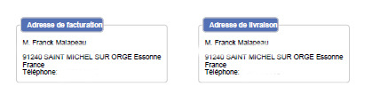

  • Posts: 185
11 years 5 months ago #195329
Bonjour Jérome,
Nous parlons donc bien à priori de la même chose (voir copie d'écran)
Voici le code présent dans cette vue et en pièce le résultat de ma facture. On s'aperçoit que le département se place après la ville et non à la ligne. J'ai loupé quelque chose ou bien ...
Merci
Franck
<?php
* @package HikaShop for Joomla!
* @version 2.3.5
* @author hikashop.com
* @copyright (C) 2010-2015 HIKARI SOFTWARE. All rights reserved.
* @license GNU/GPLv3 www.gnu.org/licenses/gpl-3.0.html
?>{address_company}
{address_title} {address_firstname} {address_lastname}
{address_street}
{address_post_code} {address_city}
{address_state}
{address_country}
<?php echo JText::sprintf('TELEPHONE_IN_ADDRESS','{address_telephone}');?>
11 years 5 months ago #195390
Merci de modifier aussi la vue "order / address_template" dans le template "backend".

  • Posts: 86112
11 years 5 months ago #195482
Comme je vous l'ai dit dans mon message, il faut aussi éditer le fichier address_template pour votre template du backend.
Il est normal que vous n'ayez rien lorsque vous cherchez les vues backend pour votre template du frontend. Essayez voir avec votre template du backend (isis sous joomla 3.x) et vous trouverez la vue.
Il est normal que vous ayez une facture lorsque vous cliquez sur le bouton facture, même si la commande n'est pas confirmée. Et le système n'estpas sensé généré de numéro de facture à ce moment là. C'est au moment de la réception du paiement que cela doit être fait. Donc le système utilise le seul numéro qu'il a à sa disposition dans ce cas, c'est le numéro de commande.
Notez également qu'HikaShop est prévu pour fonctionner pour n'importe quel pays. Ce qui peut sembler inutile pour un marchand Français ne l'ai pas forcément pour un marchand d'un autre pays qui aurait besoin d'avoir des factures avant le paiement en utilisant le numéro de commande.

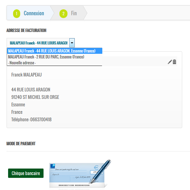

  • Posts: 185
11 years 5 months ago #195562
Bonjour Nicolas,
Exact vous avez tout à faire raison (désolé). En effet, c'est beaucoup mieux comme cela. (Vraiment désolé).
Ok pour la logique de facturation.
Dernière question, sur le site ici : www.aespef.org/
: lorsque le client créée une commande c'est l'adresse de facturation qui est incrémentée par défaut, celle-ci incrémente en même temps l'adresse de livraison. Conclusion le client, peut créer une nouvelle adresse mais il s'agit d'une adresse de facturation et non d'une adresse de livraison. alors que sur un autre site si je décoche utiliser la même adresse que pour la facturation j'ai le choix de modifier l'adresse de livraison ...
En gros sur ce site, même si il y'a une adresse de livraison différente de l'adresse de facturation, seule l'adresse de facturation apparaît sur la facture.
Merci
Franck
Last edit: 11 years 5 months ago by sandrine huard.

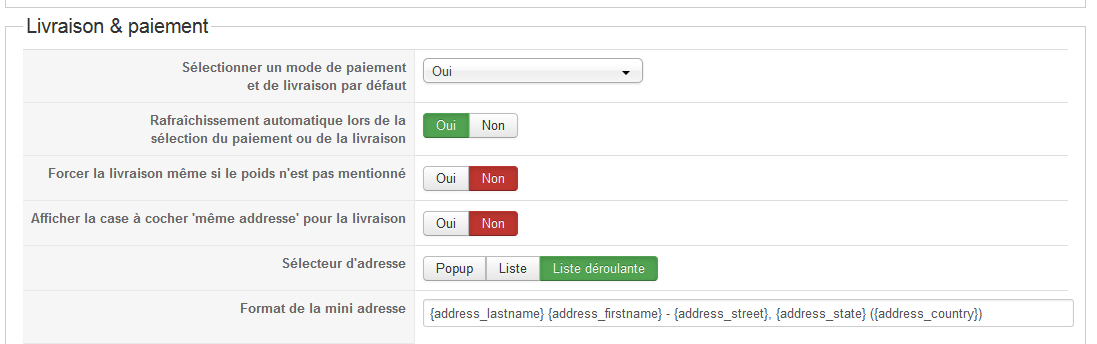

11 years 5 months ago #195564
Dans tous les cas, l'utilisateur peut modifier/ajouter une adresse de livraison.
Que l'option "Address selector" soit sur "popup", "list" ou "dropdown list".
Je pense que vous avez un override de vue ou du css qui cache le bouton pour ajouter une adresse.
Merci de nous fournir un screenshot de Configuration > Checkout > Shipping & Payment.
  • Posts: 185
11 years 5 months ago #195634
Bonjour Xavier,
Voici une copie d'écran de la configuration paiement/livraison.
Par contre, je vous confirme que je peux ajouter une nouvelle adresse --> voir copie d'écran
Merci pour votre aide
Bonne journée
Franck
