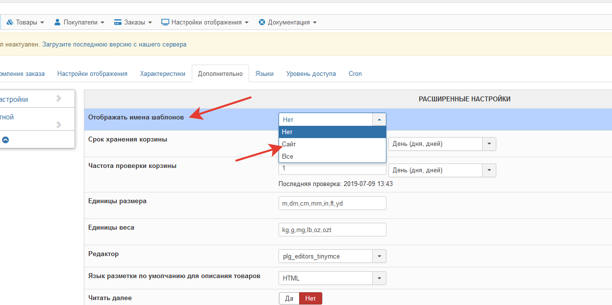

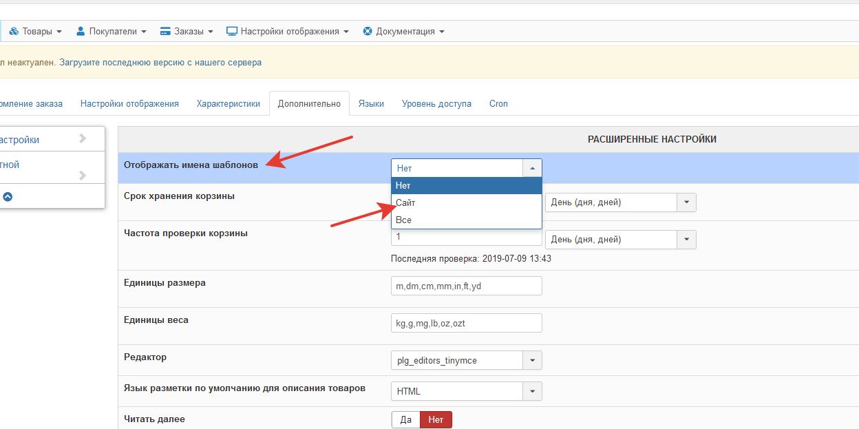

7 years 10 hours ago #308489
вот здесь вы можете подключить отображение имен шаблонов в хикашопе на вашем сайте. Это сильно помогает.
Насчет отладки - почитайте что такое xdebug.
Openserver работает на windows, а ваш сервер работает на линуксе. всегда будут отличия, имейте это в виду.
как включить отладку на линуксе известно.
Как это делать на у вас - не знаю.
xdebug позволяет остановить выполнение программы в любой точке и посмотерть какие и где переменные в этот момент доступны,
Я здесь добровольно!
