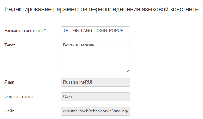

Туго, но потихоньку понимаю. Т.е. в ситуации с моим сайтом (начальная стадия), можно к добавленному в переопределения констант, добавить
$iframeAttributes['name'] = addslashes($params['title']);
в файле layouts/joomla/modal/iframe.php , ну и далее выйдет след. обновление Джумлы?

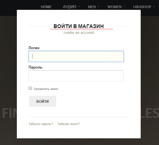

Переопределение констант интересная штука. Думал переводить яз. файл шаблона (из-за Входа/Регистрации на сайт и ещё нескольких мелочей, не всё перевелось само), но попробовал сделать так:
и получил:
Или лучше перевести полностью яз. файл шаблона на Русский язык?

10 years 11 months ago #214458
переопределения языковых констант как раз таки и предназначены для настройки ваших сообщений. С ними ничего не случится, когда выйдет очередная версия перевода и обновится хика.
Поэтому именно в в переопределениях и надо менять тот перевод что вам не нравится.
Собственно об этом писалось на форуме раньше
