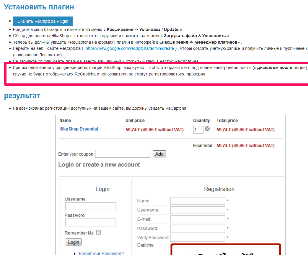

9 years 4 months ago #268496
В догонку вопрос - настроил Re-Captha и чего-то на странице регистрации не появляется. Это проблема шаблона?

  • Posts: 2293
  • Thank you received: 315
9 years 4 months ago #268498
для того чтобы убедиться проблема в шаблоне или нет - переключите на стандартный шаблон джумлы (например beez) и посмотрите - появится ли рекапча.

  • Posts: 241
  • Thank you received: 14
9 years 4 months ago #268762
Капча не появляется.
Посмотрел инструкцию, и чего-то я туплю... Капча в гугле настроена. Не пойму как ее отобразить.

  • Posts: 2293
9 years 4 months ago #268763
Надо установить ее отображение после емейл. Иначе она не будет отображаться...

  • Posts: 241
9 years 4 months ago #268765
Вопрос КАК???
Я уже ставил ее блоком в form.php
<div class="g-recaptcha" data-sitekey="6LcxpAsUAAAAA....b"></div>
она появляется, но на регистрацию пользователей не влияет. то есть кнопку "зарегистрироваться" можно жать не тыкая в капчу.
То есть я как-то не так ее отобразил????

  • Posts: 2293
9 years 4 months ago #268767
Насколько я понимаю ее должен ставить сам плагин... Вы его хотя бы активировали? Настройки смотрели?
