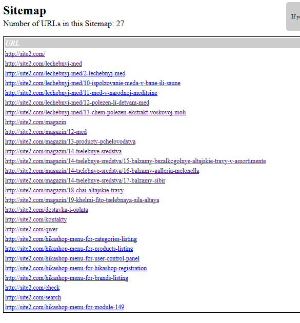

10 years 7 months ago #228623
ну ок.
давайте посмотрим.
Я взял бесплатную версию OSMAP, поставил на znatok-meda.ru
получил вот такую фигню:
Сюда не попали товары для хикашопа.
В стандартной конфигурации плагина для хика я не нашел.
Никаких настроек в нем нет. Отключить ненужное я не могу.
Давайте сравним с картой которую генерирует jsitemappro:
здесь генерируются правильные адреса для товаров (соответственно с каноникал) и я могу указать те источники для создания карты, которые мне нужны.
Я здесь добровольно!

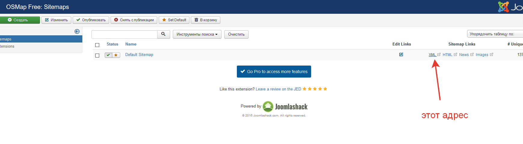

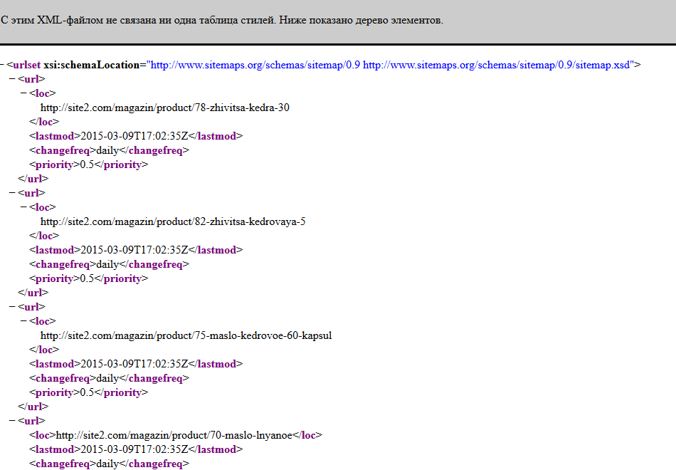

  • Posts: 382
  • Thank you received: 77
10 years 7 months ago #228643
progreccor wrote: Сюда не попали товары для хикашопа.
Да, плагин для Hikashop надо ставить отдельно. Но он прекрасно работает, для товаров берутся канонические ссылки.
Вот тут описание и ссылка на скачивание
Все меню включаются при создании карты автоматом, потом на вкладке Menus конкретной карты можно их включать/отключать и менять местами.
Чтобы исключить отдельный пункт меню, надо залогиниться с фронта, а потом зайти на карту (xml или html).
www.alledia.com/extensions/osmap/
Там видны на примерах зелёные галочки, которые можно снимать/ставить.
У меня только last modified не ставится, не знаю точно почему - не изучала.

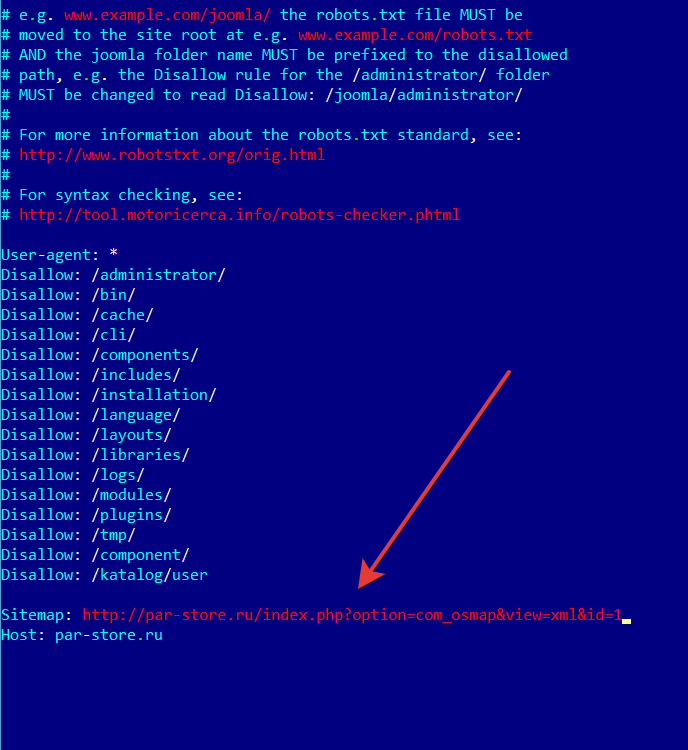

Можно об этом поподробнее?
Все вроде поставилось, получил карту сайта (по удалял лишние меню и пункты) Готовую картукак отправить в robots.txt.
Пока я тупо скопировал через фронт в корень и прописал руками в robots.txt... Автоматом как прописывать?

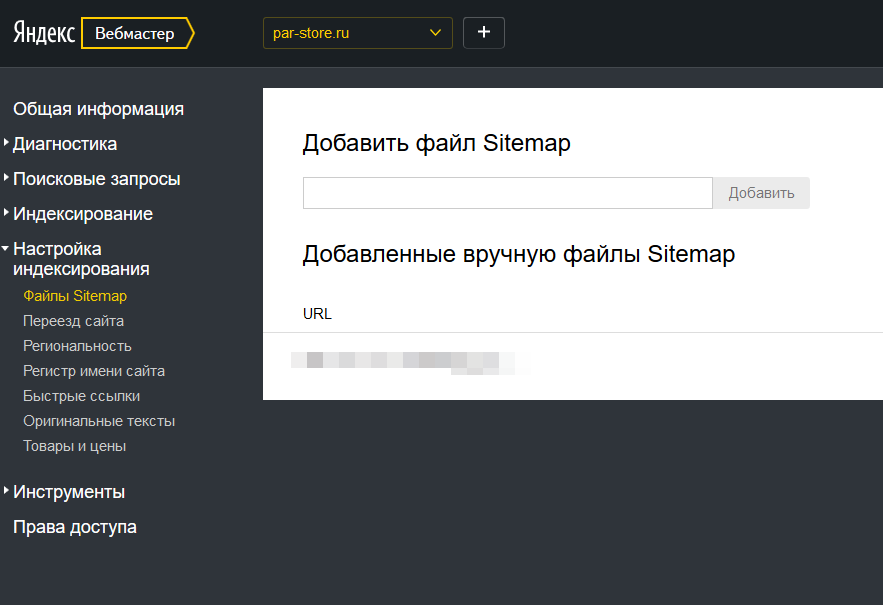

Так и сделал. Только вот я остановился на том, что все установил, настроил необходимые меню для карты. и все... дальше то что делать, как в робот интегрировать? Я так понял что карта обновляется раз в неделю (настройка недельная),
Если ни чего не помогает, прочтите наконец инструкцию.
Опыт растет прямопропорционально количеству выведенного из строя оборудования.
  • Posts: 2293
  • Thank you received: 315
9 years 10 months ago #254767
Насчет недельного обновления - это рекомендация поисковым системам. Вы им сообщаете что ваше содержимое меняется примерно раз в неделю. Это будут учитывать роботы при посещении вашего сайта.
В реальности карта генерится каждый раз при обращении к ней.
Что делать дальше?
Дальше есть два пути.
1. Банально взять и скопировать адрес полученной карты сайта и добавить его в файл robots.txt
и добавить его так же в яндекс вебмастер

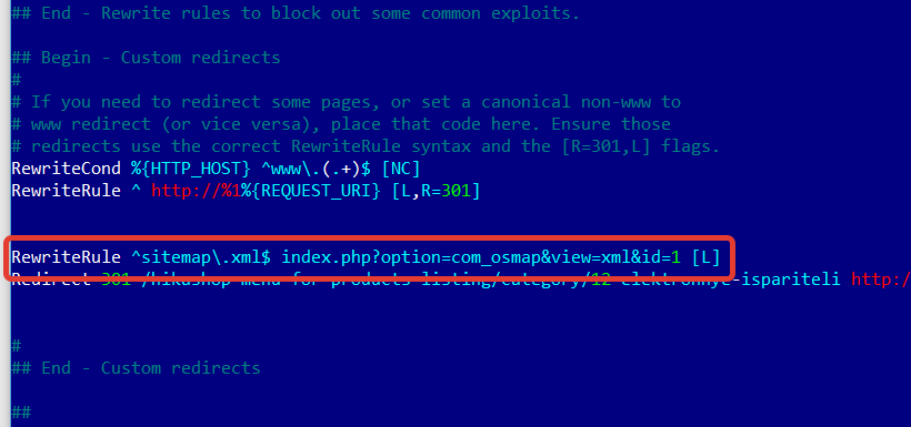

2. путь
добавить вот такую строку в файл .htaccess:
и повторить все шаги что были приведены выше, но с новым адресом: site.com/sitemap.xml
