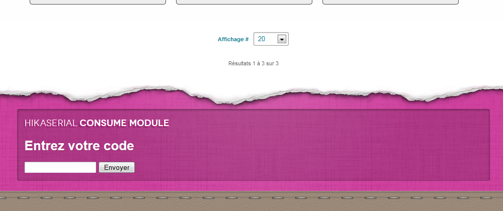

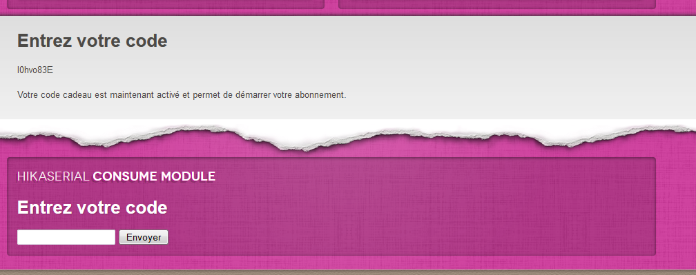

Re-bonjour,
En effet, l'appel du $app->enqueueMessage me permet de générer un message standard joomla mais quand mon retour de saisie du serial est OK et même erroné, comment faire pour que la page html ne soit pas affichée? Je veux tout simplement utiliser le module pour saisir le serial et mettre à jour des données. En plus, l'appel de la page html consumed_html, me vire mes informations déjà présente sur le main body
1) Image à l'init :
2) image quand retour OK (j'ai la page html) :

Pour ne pas rester sur la page, vous devez rediriger l'utilisateur vers une autre page, via un $app->redirect().
Afin de rester sur la page courante, le mieux est de rajouter un champs hidden dans la page de consommation (serial | consume).
<input type="hidden" value="<?php echo hikashop_currentUrl(); ?>" name="return_url"/>
Ainsi, l'url courante sera passée dans le forumulaire qui pourra alors rediriger l'utilisateur.
$return_url = JRequest::getVar('return_url', '');
if(!empty($return_url)) {
  $app->redirect($return_url);
Ainsi, l'utilisateur retournera sur la page précédente, sans avoir le contenu de la page de consommation puisqu'il sera directement redirigé avant l'affichage de celle ci.
