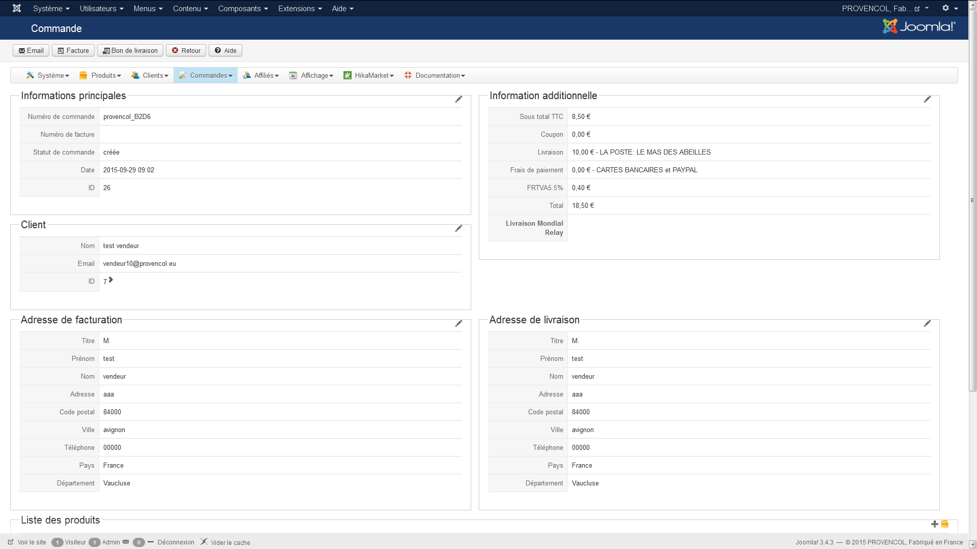

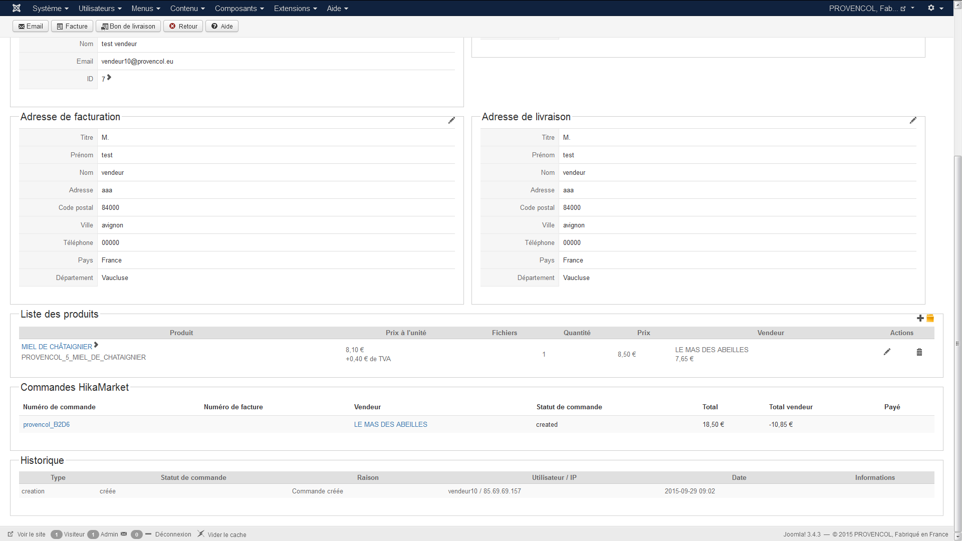

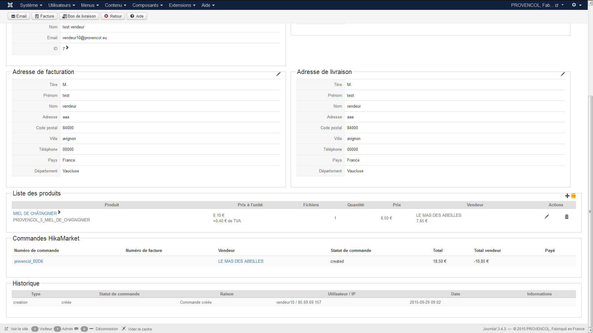

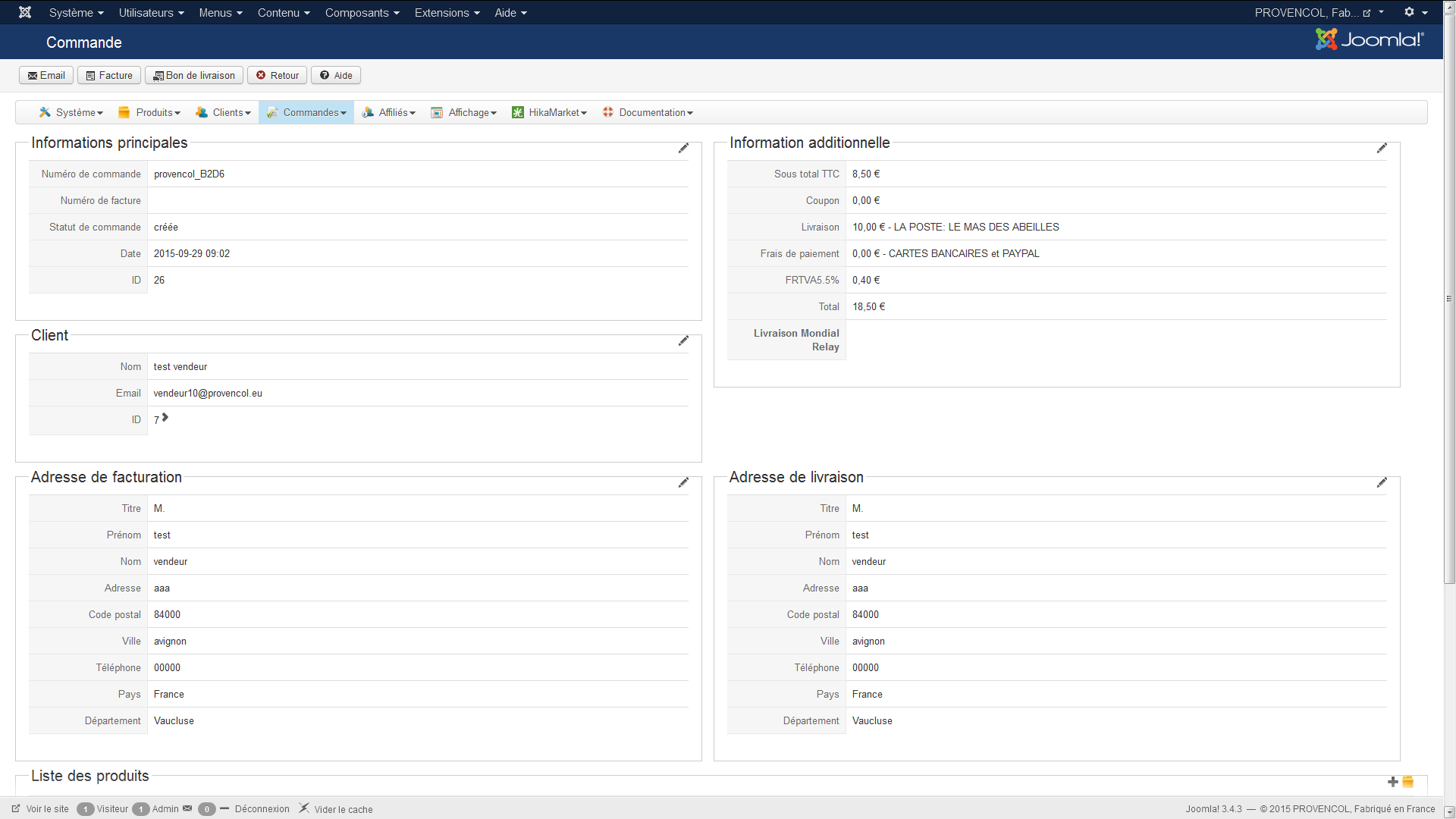

ci joint la commande test
je vous donne accès si vous voulez...cela va devenir la panique si je laisse ainsi trop longtemps MERCI

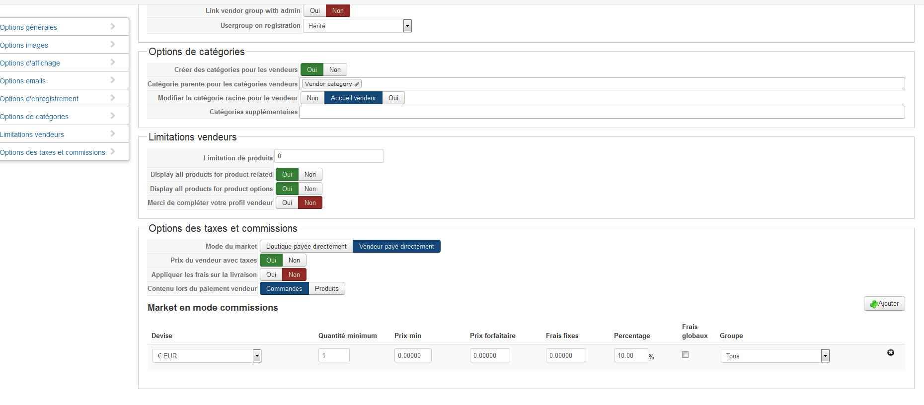

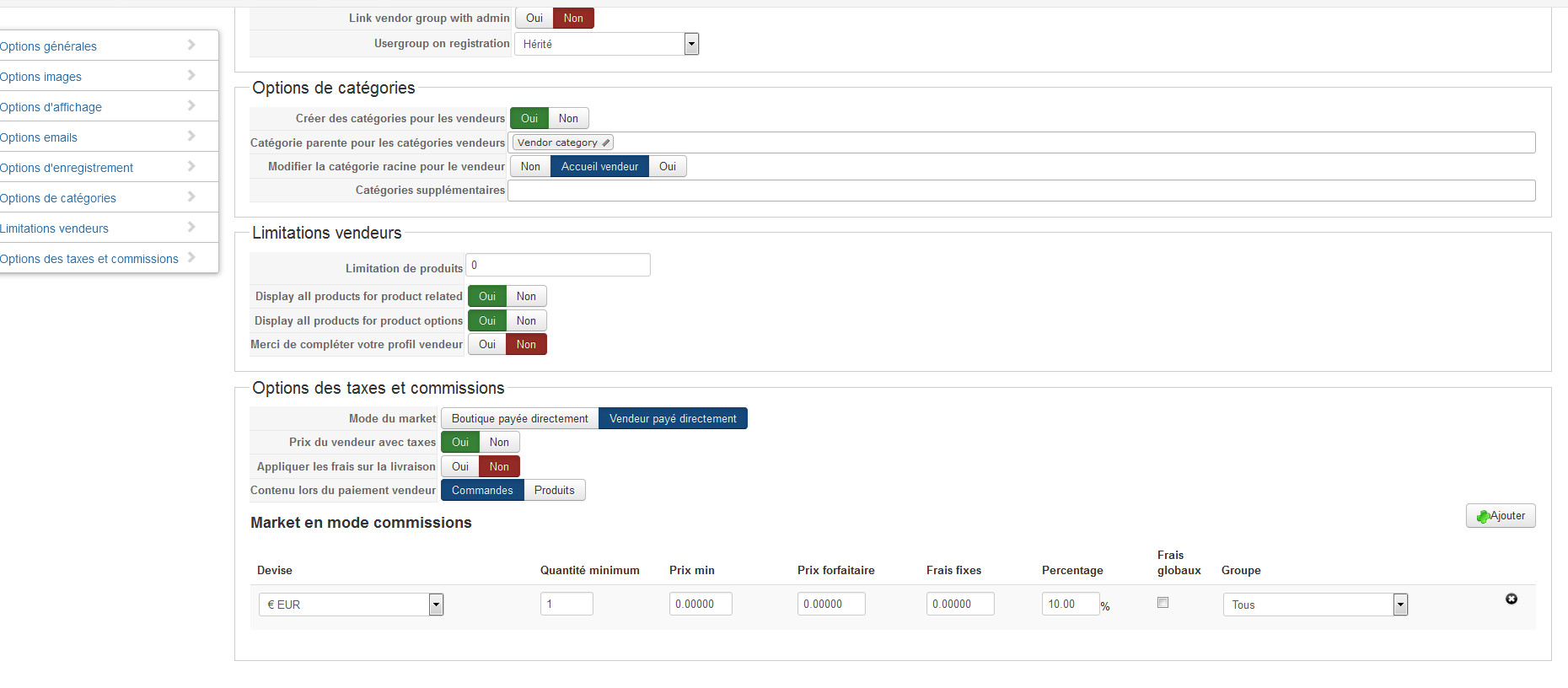

Serait-il possible d'avoir une capture de votre configuration de "frais/commission" d'HikaMarket ?
Cordialement,
  • Posts: 344
  • Thank you received: 35
10 years 11 months ago #215638
Voici>>>
que la case des frais globaux soit coché ou non c'est pareil...
Merci

J'ai appliqué manuellement le patch et fait une commande de test.
Nous avons bien un total vendeur de "-1.05" et non de "-7.05" comme le test précédent.
