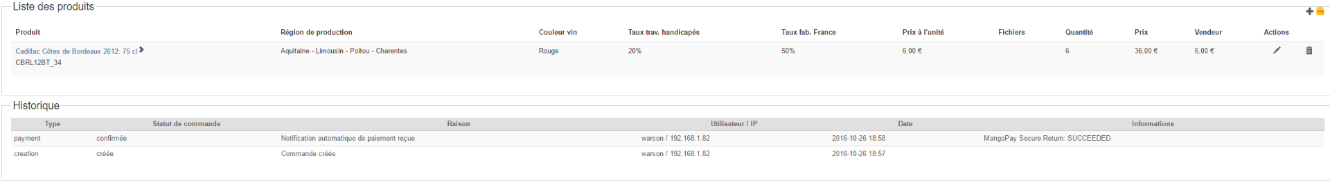

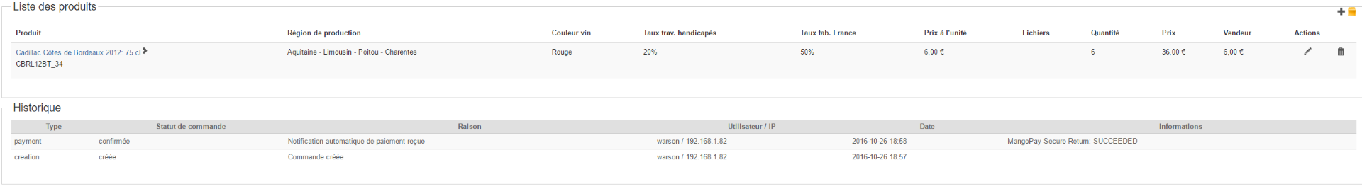

1) La commande principale

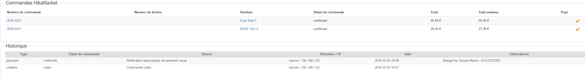

2) La première sous-commande

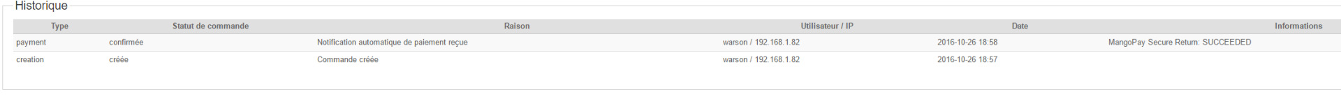

3) La deuxième sous-commande

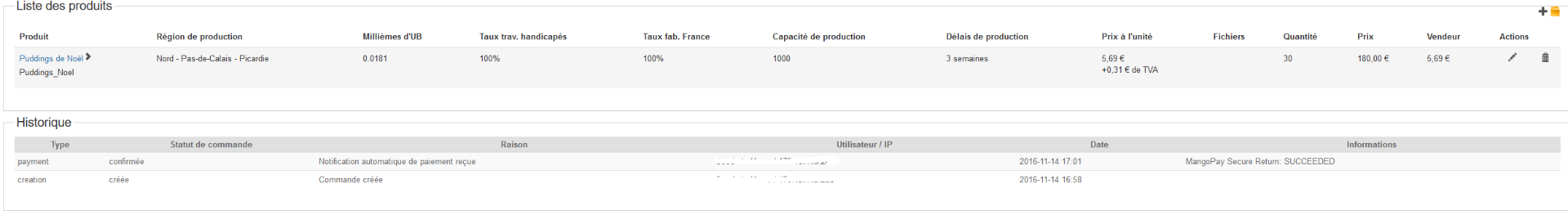

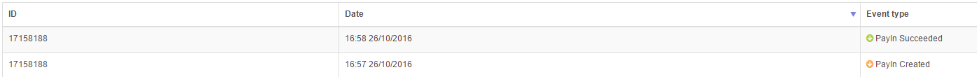

4) Les transactions reçues par MangoPay

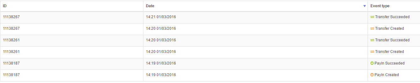

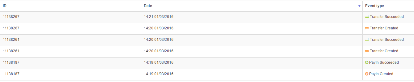

5) Les transactions qui étaient réalisées automatiquement en mars 2016 (on voit bien les transferts des montants de 2 sous-commandes)
Il manque donc des ordres envoyés à MangoPay, qui étaient réalisés auparavant. Si vous pouvez essayer de trouver une solution, car ce problème est vraiment gênant. Je peux vous donner un accès Super-User à mon site de production (on a reçu une commande avant-hier et cela a fait pareil) ou mon site de test.

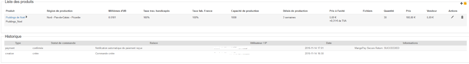

Grâce au patch le transfert vers le wallet du vendeur est bien effectué, mais avec un montant incorrect car affecté d'une commission correspondant au montant de la TVA. Ci-dessous un exemple sur la dernière commande reçue :

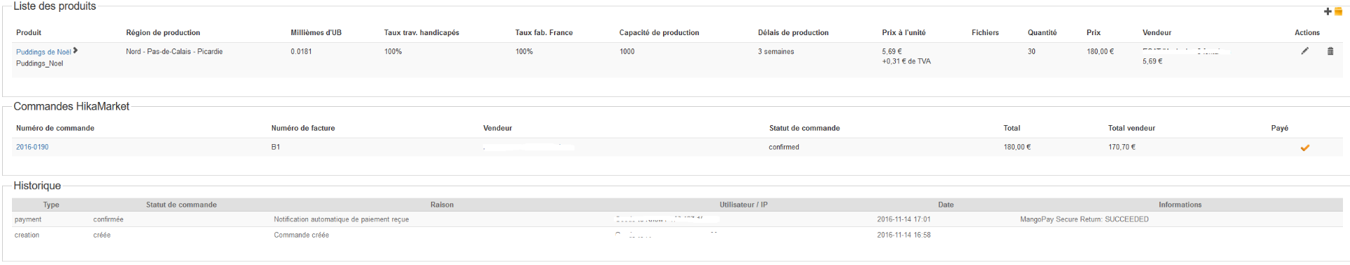

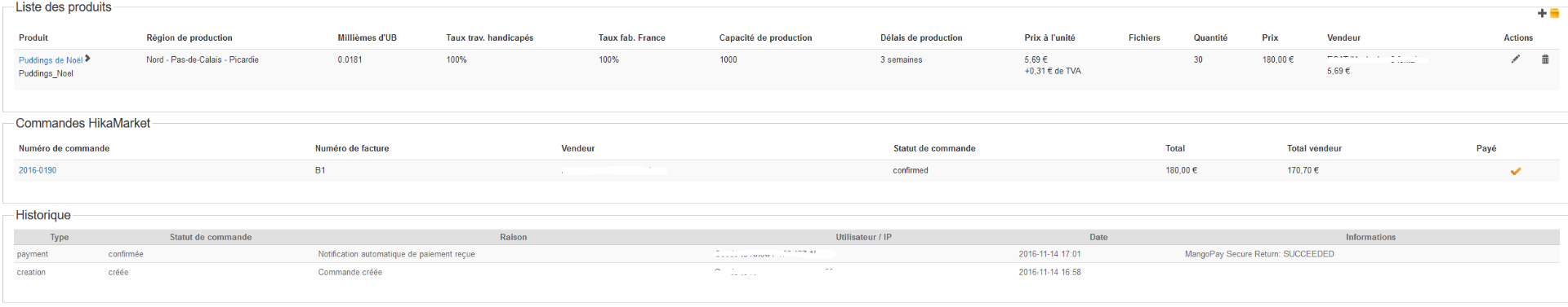

1) La commande principale, correspondant à l'achat de 30 articles à 6€ unitaire (0,31€ de TVA par article) :

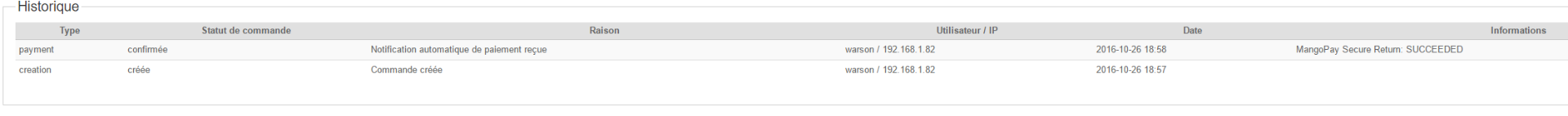

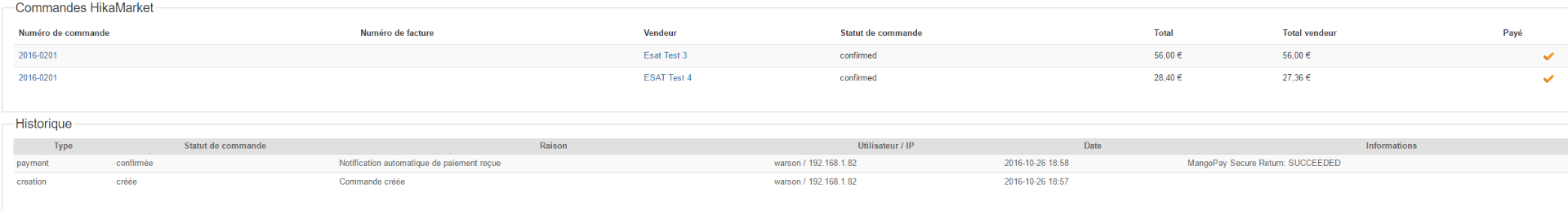

2) La sous-commande :
Sur la commande principale est indiqué un total de 180€ et un total vendeur de 170,70€. Ce total vendeur correspond au montant HT.
Sur MangoPay se sont déroulées les opérations suivantes, automatiquement :
PayIn de 180€ sur l'e-wallet du client
Transfert de 180€ de l'e-wallet client vers celui du vendeur avec prélèvement d'une commission de 9,30€.
A l'arrivée l'e-wallet du vendeur est crédité de 170,70€ et l'e-wallet de commissions de 9,30€. Je précise que dans Hikamarket le compte du vendeur la zone "Frais des vendeurs" est vierge.
Il y a donc un prélèvement de commission qui est envoyé par Hikamarket via le plugin MangoPay après confirmation du paiement. Cette commission correspond au montant de la TVA. Une autre commande reçue en fin de semaine dernière, et destinée à 2 autres vendeurs, présentait le même phénomène.
Si vous pouvez trouver une solution pour résoudre ce problème, car pour le reste tout semble réglé. Notamment le statut de la commande passe bien à Confirmé.
Merci,
Cordialement
Last edit: 9 years 9 months ago by warson.
  • Posts: 26384
9 years 9 months ago #255242
Si HikaMarket vous indique que le total vendeur est de 170.70 le fait que le plugin MangoPay crédite 170.70 au vendeur me semble tout à fait juste et correcte.
Donc je ne comprends pas votre message et votre explication du problème.
Mais par contre, je vous recommande de vérifier votre configuration HikaMarket pour les frais/commission afin d'inclure la TVA si vous souhaitez l'envoyer au vendeur.....
www.hikashop.com/support/documentation/1...ml#config_market_tax
Cordialement,
  • Posts: 99
9 years 9 months ago #255256
Je n'avais pas compris qu'il fallait mettre le "Prix du vendeur avec taxes" sur oui, je n'y avais pas touché et il était sur non.
Merci pour vos éclaircissements, bonne journée.
