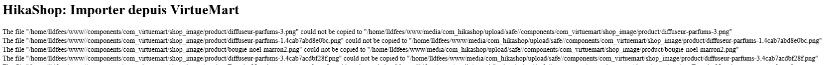

Pourriez vous nous faire des screenshots du processus d'import pour que l'on puisse voir les messages ?
Pour les fichiers:
755 ne veut pas dire que c'est ok :) 755 signifie que l'utilisateur assigné au dossier a le droit d'écrire mais pas les autres. Suivant la façon dont votre hosting est géré, il arrive que l'utilisateur apache soit différent de l'utilisateur du dossier et donc impossible pour Joomla d'écrire dedans. Il y a deux solutions:
1. mettre des droits 777 sur le dossier.
2. changer l'utilisateur du dossier pour que ce soit l'utilisateur utilisé par apache.
  • Posts: 502
  • Thank you received: 12
14 years 11 months ago #22253

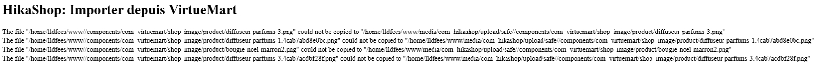

Concernant les droits, malgré des droits de 755, j'obtiens tjs le même message !
Je vous oins les captures d'écran dans le fichier joint ...
j'espère que cela va vous aider !
Merci

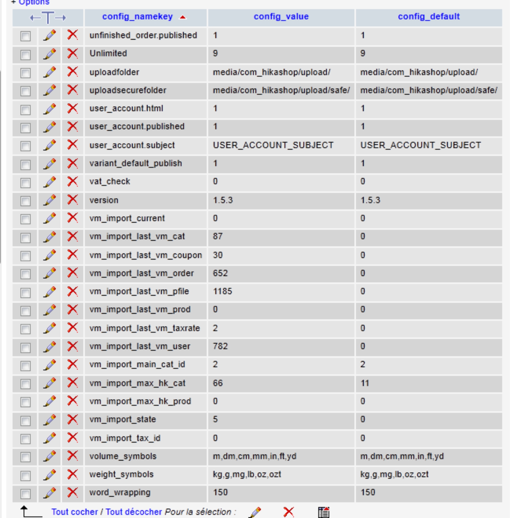

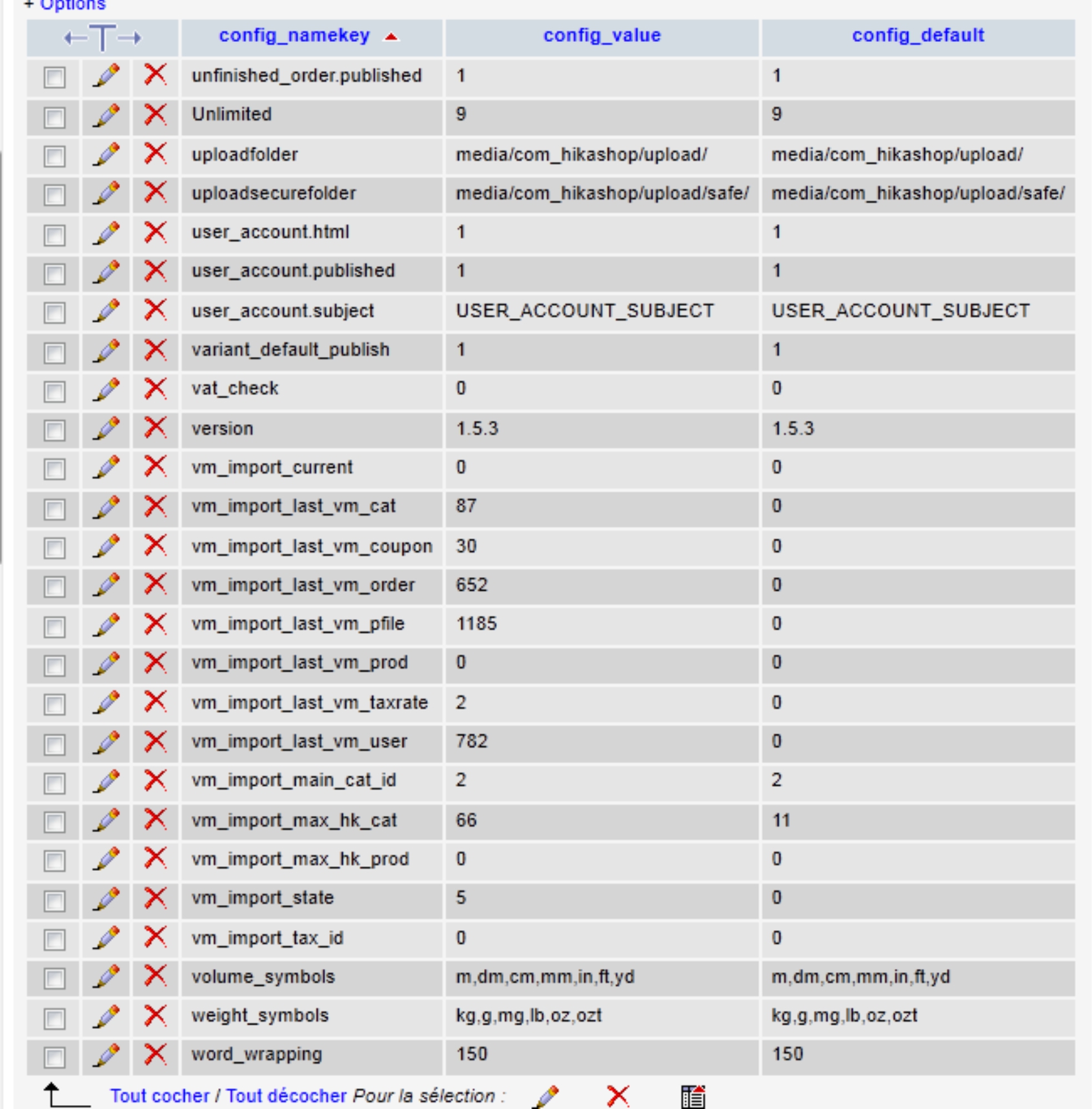

Pourriez vous essayer, de remettre l'entrée vm_import_last_vm_prod à 0 dans la table hikashop_config, puis, activez le mode débug dans la configuration de joomla, puis importez à nouveau depuis VM ?
Avez vous de nouvelles erreurs ? Avez vous quelque chose d'autre sur l'écran d'import des produits durant le process ?
Last edit: 14 years 11 months ago by Jerome.
  • Posts: 502
14 years 11 months ago #22415
merci de votre réponse !
- concernant l'entrée vm_last_vm_prod, cette entrée était déjà à 0 ! je joins l'image de la table hikashop_config
- après la mise en place du debug, aucun changement dans les messages !...

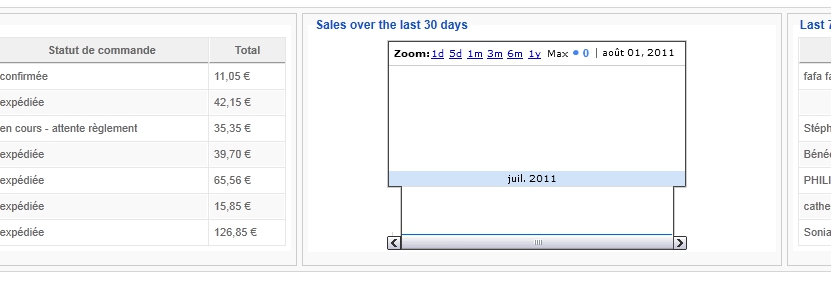

2) une autre petite remarque : les commandes ont l'air juste, cependant, on ne les voit pas dans le chiffre d’affaire en recap dans le tableau de bord hikashop !
Merci de votre aide !

Concernant votre remarque, je n'ai pas souvenir que le CA soit affiché dans le dashboard. Pourriez vous faire une capture d'écran pour expliquer ce dont vous parlez ?

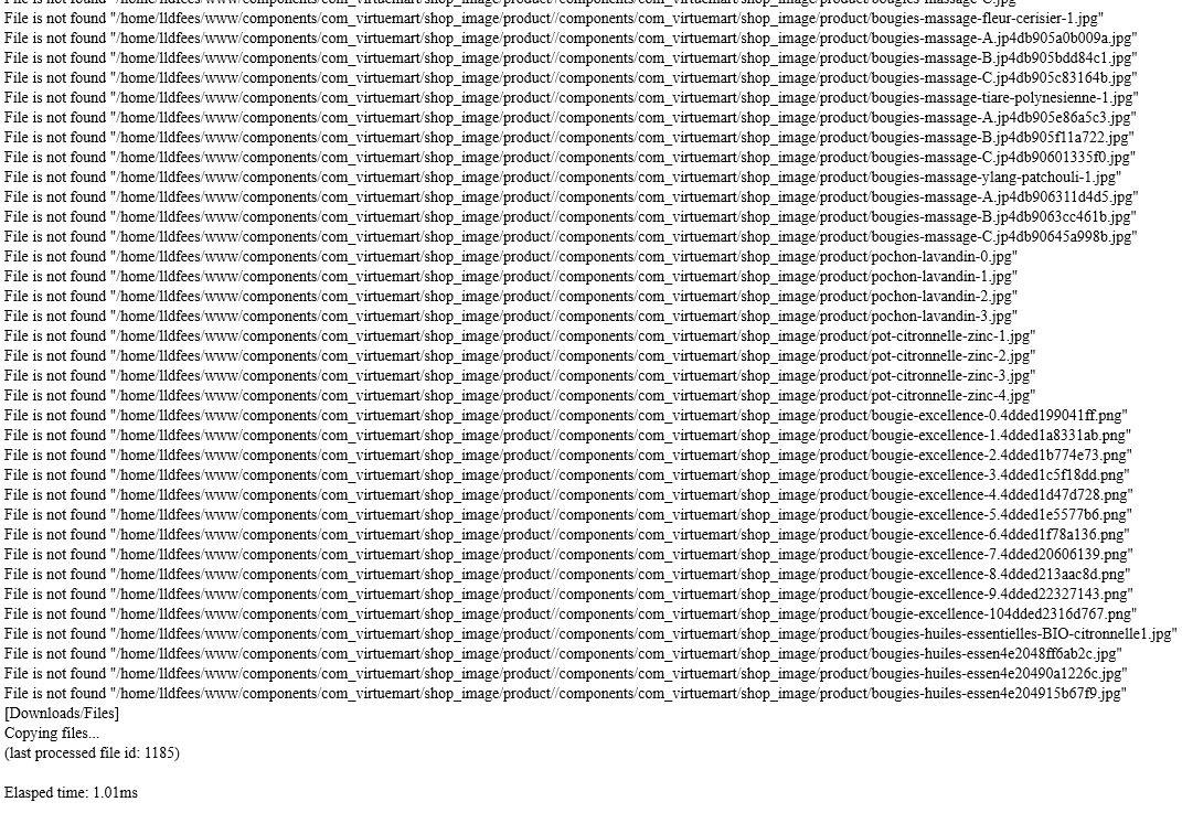

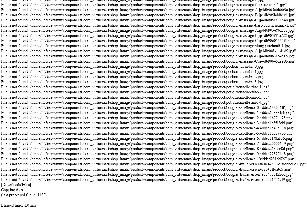

allez, on arrive au bout, mais je vous soumet encore une erreur de fichier que je ne comprend pas (ci-joint le fichier de capture d'écran)...
on dirait que cela concerne les images multiples (quand on a plusieurs images pour un article)...
En espérant que cela vous aide...
Concernant le CA dans le dashboard, je pensais à l'affichage dans la vue centrale du backoffice (comme montré dans le fichier joint : hika-dashboard)
Merci encore pour votre super réactivité et efficacité !
  • Posts: 85921
  • Thank you received: 14133
14 years 11 months ago #22448
Ces fichiers existent-ils ?
Savez vous où ils seraient localisés si pas dans ce dossier ?
Il semble que votre seconde capture ne soit pas passée.
  • Posts: 502
14 years 11 months ago #22450
Les fichiers ne sont pas à cette adresse !
Regardez l'adresse ne correspond pas à une adresse correcte !
concernant la deuxième capture, je vous la joins amintenant

En effet. Nous avons fait des modifications additionnelles pour ces fichiers. Pourriez vous télécharger à nous le paquet d'installation et le réinstaller pour tester à nouveau d'importer les fichiers ?
Pour les commandes qui sont sont pas affichées à cet endroit du dashboard, cela laisse penser que la date de création de la commande ( order_created dans la base de données ) n'a pas été copiée et que donc le système considère que toutes les dates sont à 0. Pourtant la copie des dates fonctionne de notre coté.
Pourriez vous vérifier le champs order_created de la table hikashop_order et le champs cdate de la table vm_orders dans votre base de données ?

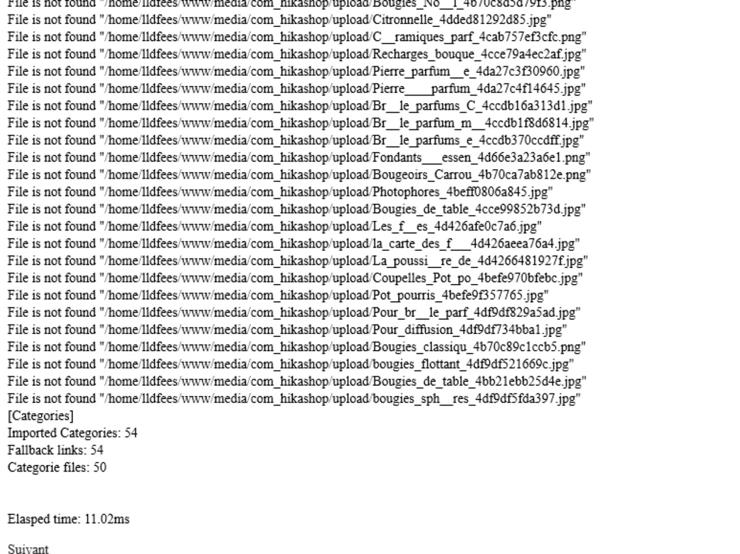

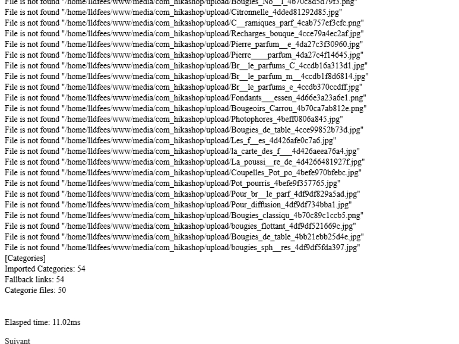

alors, concernant le nouveau fichier téléchagé sur votre site, tout fonctionne sauf les images additionnelles (ck fichier joint), on a toujours un soucis d'écriture de l'adresse de destination
(à noté un soucis d'écriture de l'adresse de destination des catégories (adresse de destination des images vide "" mais peut-être car les images des catégories sont déjà présente)

Nous progressons. Nous avons mis en ligne une nouvelle version qui corrige le dossier de destination. Cela devrait régler ces derniers messages d'erreur.

Par contre, j'ai toujours 2 erreurs de transferts :
1) concernant les catégories, j'ai pris soins de tout refaire avec la nouvelle version, en supprimant les fichiers déjà importés, et pour les catégories, j'ai l'erreur suivante (fichier hika_categories)
2) concernant une autre étape (je pense pour les articles ayant de multiples photos, mais je en suis pas sur), on a le message suivant (fichier hika-download)
