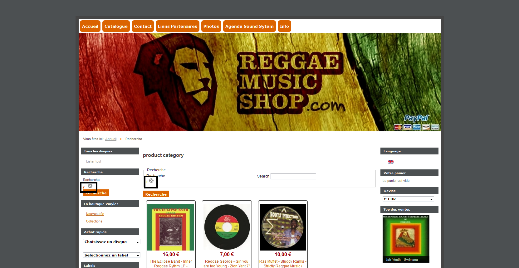

Bonjour et bonne année,
alors j'ai un petit souci que je n'arrive pas a résoudre, je voulais afficher la recherche uniquement dans la colonne de gauche de mon site par l'intermédiaire du module HikaShop Filter Module, mais quoi que je fasse les filtres apparaissent toujours en haut au dessus de mes produits ainsi que dans la colonne de gauche...j'ai du loupé une manip mais je ne trouve pas laquelle.
Pouvez-vous m'éclairer?

J'ai trouvé une autre solution pour ceux que ça interesse :
alors j'ai enlevé le module, et j'ai rectifié les css, dans Affichage=> Fichier CSS pour la partie publique
.hikashop_filter_fieldset{
margin-bottom:10px;
float:left;
width:180px;
.hikashop_subcategories, .hikashop_products{
float:right;
width:750px;
Voila je pense que c'est un peu de la bidouille, mais ça fonctionne sous Firefox et IE, donc ça me semble pas mal.
  • Posts: 3
14 years 6 months ago #35047
voila j'aurais du me douter que forcement la bidouille, n'est pas une solution...parce que cette modif des css a un impact sur module "HikaShop Content Module" et ça va plus du tout.
La solution se trouve peut etre dans le fichier php qui affiche les filtres dans la page listing product mais j'ai pas trouvé...

C'est en effet avec un peu de CSS que vous pouvez enlever le formulaire de filtre en haut du listing de produits. C'est expliqué dans la documentation sur les filtres: www.hikashop.com/en/support/documentatio...-filter-listing.html
Il faut ajouter un CSS comme ceci:
#hikashop_category_information_menu_X .hikashop_subcategories{ display:none; }
où X est l'id de votre menu.
