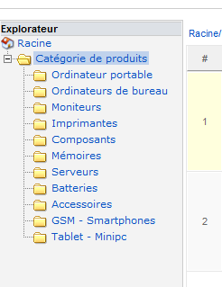

Et pourriez vous faire une capture de votre arbre de catégories du back end et des options de votre module ?
  • Posts: 42
14 years 11 months ago #22958
les voici
et c'est normal que les asso products ne sont pas activés?
