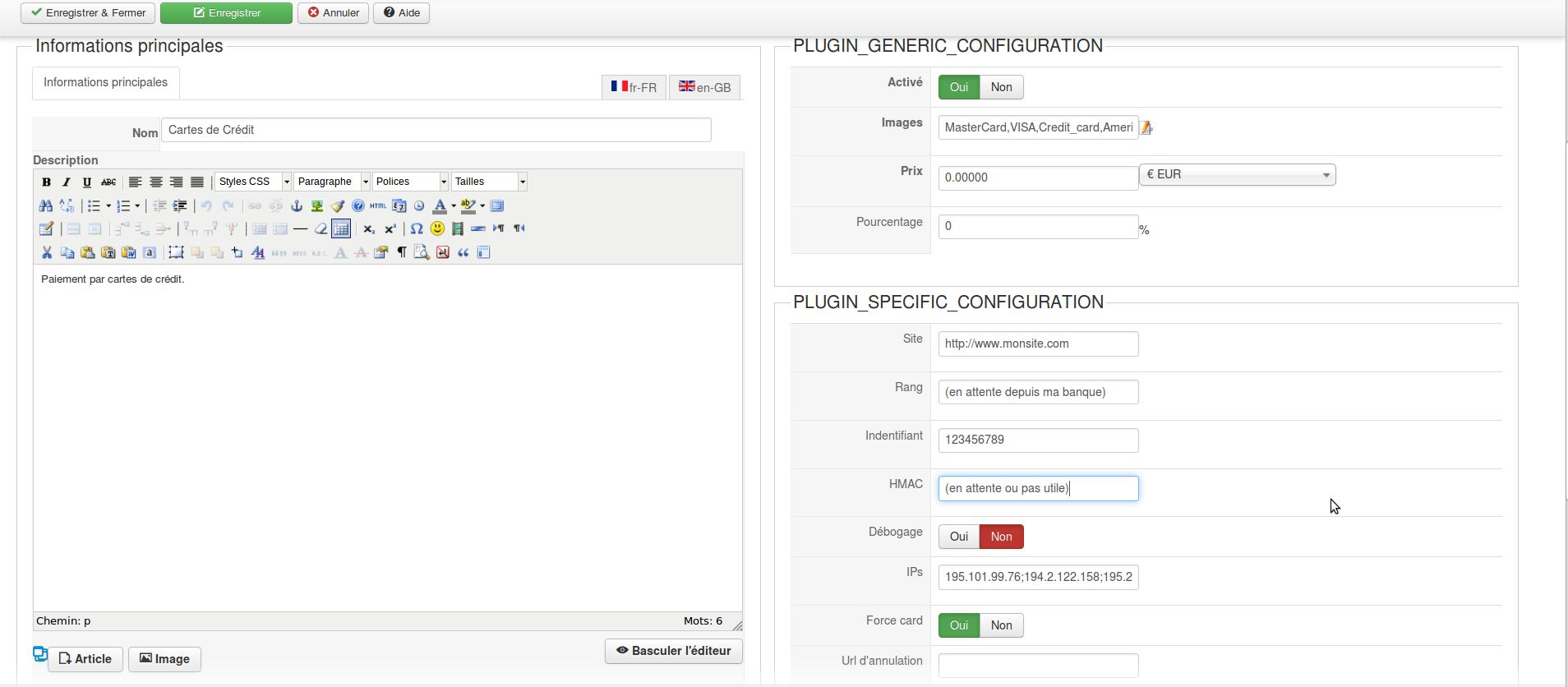

  • Posts: 157
  • Thank you received: 18
12 years 11 months ago #125990
Voici le Backend du plugin :
Je pense n'avoir que ces champs à remplir ?
Dans mon courrier CA j'ai
une url de connexion principale : blabla.paybox.com
une url de connexion de secours : blabla1.paybox.com
Mon nom d'utilisateur : 123456789
un Mot de Passe : ABCDEFGH
Mais peut-être faudra t'il recréer cela.
J'attends un numéro de commerçant, un numéro de rang, un numéro MCC qui correspondent à mes paramètrs de compte CA lors de l'utilisation d'une VAD simple. Si une formule permet de se passer de e-transaction et utiliser paybox directement ça m'intéresse, du style créer un compte paybox indépendant.
Sur la page informations il est possible de générer un n°HMAC
Et vous retrouvez le numéro de site qui est 123456789 et non votre url, il y a le numero de rang, l'identifiant... Avec des dénominations différentes de celles reçues par courrier qui sont nécessaires pour se connecter au backend Paybox créé par E.T. mais dans le plugin il faudra entrer les PBX_Site, PBX_Rang et PBX Identifiants
Last edit: 12 years 11 months ago by Bill D..

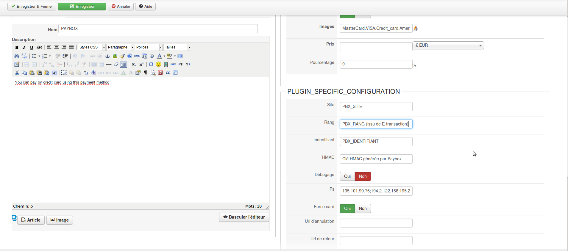

12 years 11 months ago #126010
Pour le site il s'agit du PBX_SITE qui n'est pas l'url de votre site.
Même chose pour Rang et Identifiants qui sont présentés comme PBX_RANG et PBX_INDENTIFIANT par paybox.
La clef HMAC est très importante et absolument requise. Comme vous l'avez souligné via votre edit, il faut bien la générer.
"Force Card" permet de forcer la carte de crédit, dans le cas contraire il est possible de sélectionner le moyen de paiement qui peut être autre qu'une "simple" carte de crédit.
Cordialement,

12 years 11 months ago #126022
Vous trouverez ici une capture avec les données à rentrer.
J'ai bien entendu remplacé les PBX par leur valeur
Le numéro HMAC doit être suffisamment fort ET complexe ! Générez le et valider le puis suivez les indications du mail de confirmation.
Attention le numéro de rang donné en PBX_RANG est différent pour moi entre celui donné par E.T.(09) et Paybox (009).
La config fonctionne avec le rang donné par E.T. (numéro à 2 chiffres)
Voici les paramètres qui fonctionne pour moi :
Je suis toujours en phase de test, tout semble fonctionner, envoi du ticket CB, confirmation des commandes et dépublication du produit... Je pense avoir fait le tour ? Où y a t'il qqch d'autre à vérifier ?
Un énième remerciement pour ce plugin révolutionnaire et le formidable dévouement de Hikashop =)
