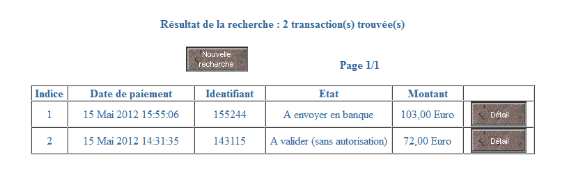

exemple :
commande numero -> 5757
chez Atos numero -> 143115
si on n'a pas ce numero 143115 c'est introuvable, comment faire pour n'avoir que 5757 comme numero de transaction chez Atos ?

C'est surement ATOS qui génère ce numéro de son coté.
Dans l'interface d'ATOS, il faut chercher via le champs "numéro de commande" et pas via le champs "identifiant" qui n'a rien à voir avec les commandes dans HikaShop...

mon client me dit qu'il n'a pas ce champ chez Atos, il n'a que l'id de la transaction, il n'a pas le numero de commande , il ne voit le numero de commande qu’après avoir trouve la commande , il faut faire 3 ou 4 manip

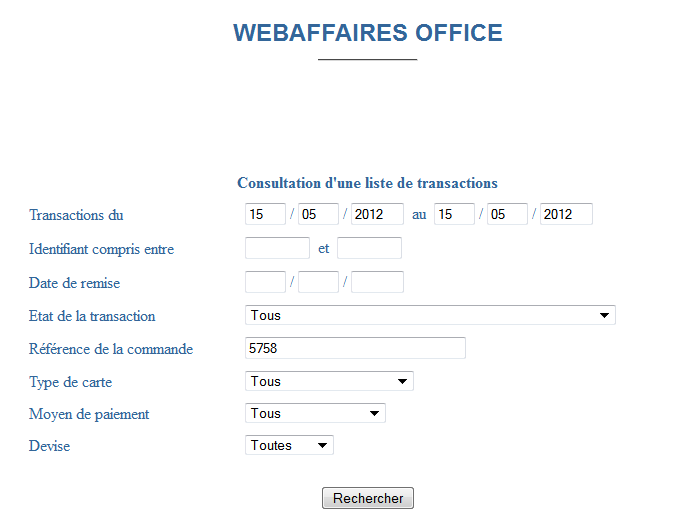

webaffaires office (admin atos du credit du nord) :
la liste, l'identifiant n'est pas le numero de commande
la recherche, pareil , l'identifiant ne sert a rien on ne sait pas ce que c'est
et il faut faire 3 manip pour avoir
Last edit: 14 years 4 months ago by erickb.

Ah... Nous testons avec le crédit agricole et l'interface est totalement différente. Le numéro de commande est mis en avant au meme titre que l'identifiant dans l'interface de notre coté.
