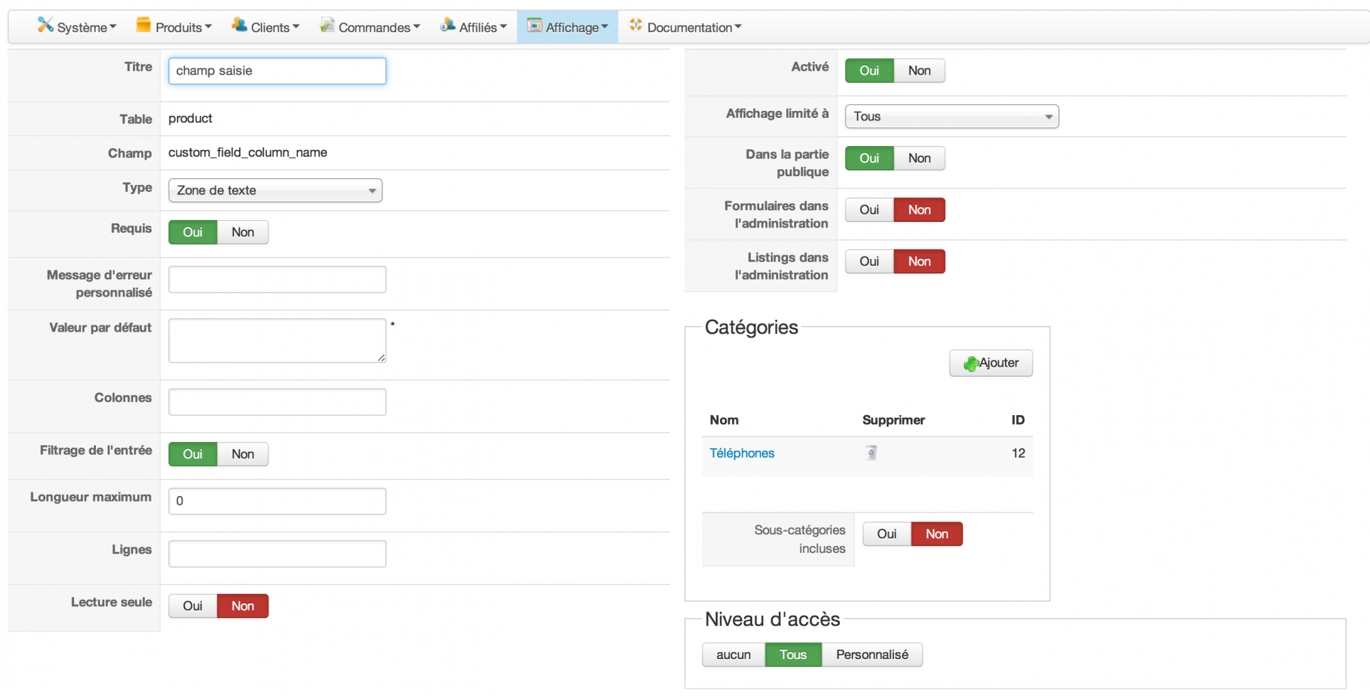

bonjours , je n'arrive pas à afficher un champ de saisie texte sur mes produits malgré l'application de vos indications
  • Posts: 86180
13 years 6 months ago #95141
Merci de faire une capture d'écran de l'endroit où vous voulez ajouter le champs et une autre des options de votre champs.

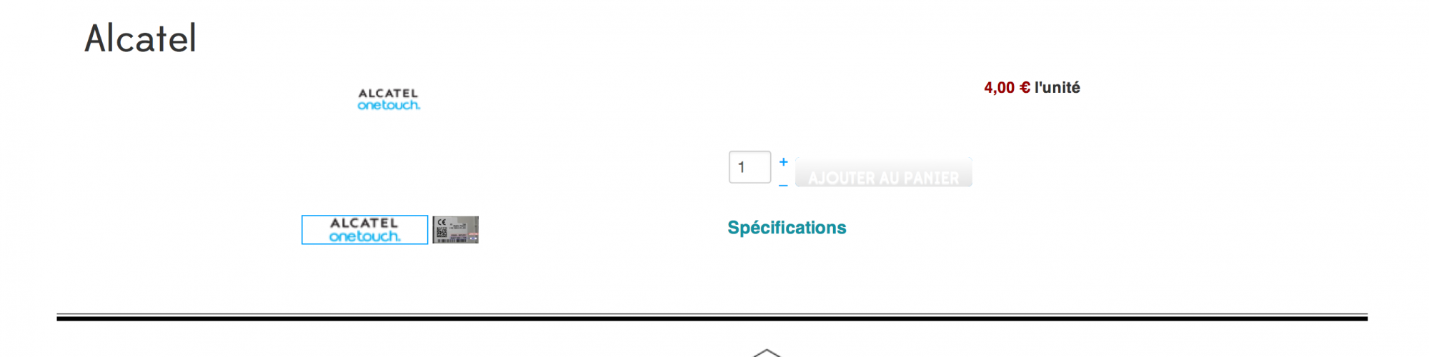

  • Posts: 15
13 years 6 months ago #95151
vous voici les scrrenshots
je vous joint aussi un exemple : réaliser sous virtuemart
Last edit: 13 years 6 months ago by youthevents. Reason: ajout d'un screenshot
  • Posts: 15
13 years 6 months ago #95156
en précisant que j'ai bien rajouter le code <?php echo $this->row->CUSTOM_FIELD_COLUMN_NAME; ?> dans le fichier "listing_img_title" de la vue "product" via le menu Affichage->vues de mon template
merci d'avance de votre aide !
  • Posts: 86180
13 years 6 months ago #95162
C'est un champs de la table "article" qu'il vous faut créer pour ce que vous voulez faire et non un champs de la table "produit". Aussi, il n'est pas necessaire de modifier le code.

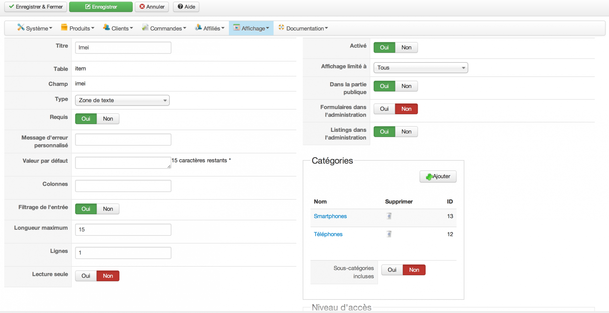

  • Posts: 15
13 years 5 months ago #95312
vous voici le sreenshot :
voici le lien
its-unlock.com/test/index.php/component/...-blackberry?Itemid=0
Merci d'avance
Last edit: 13 years 5 months ago by youthevents.

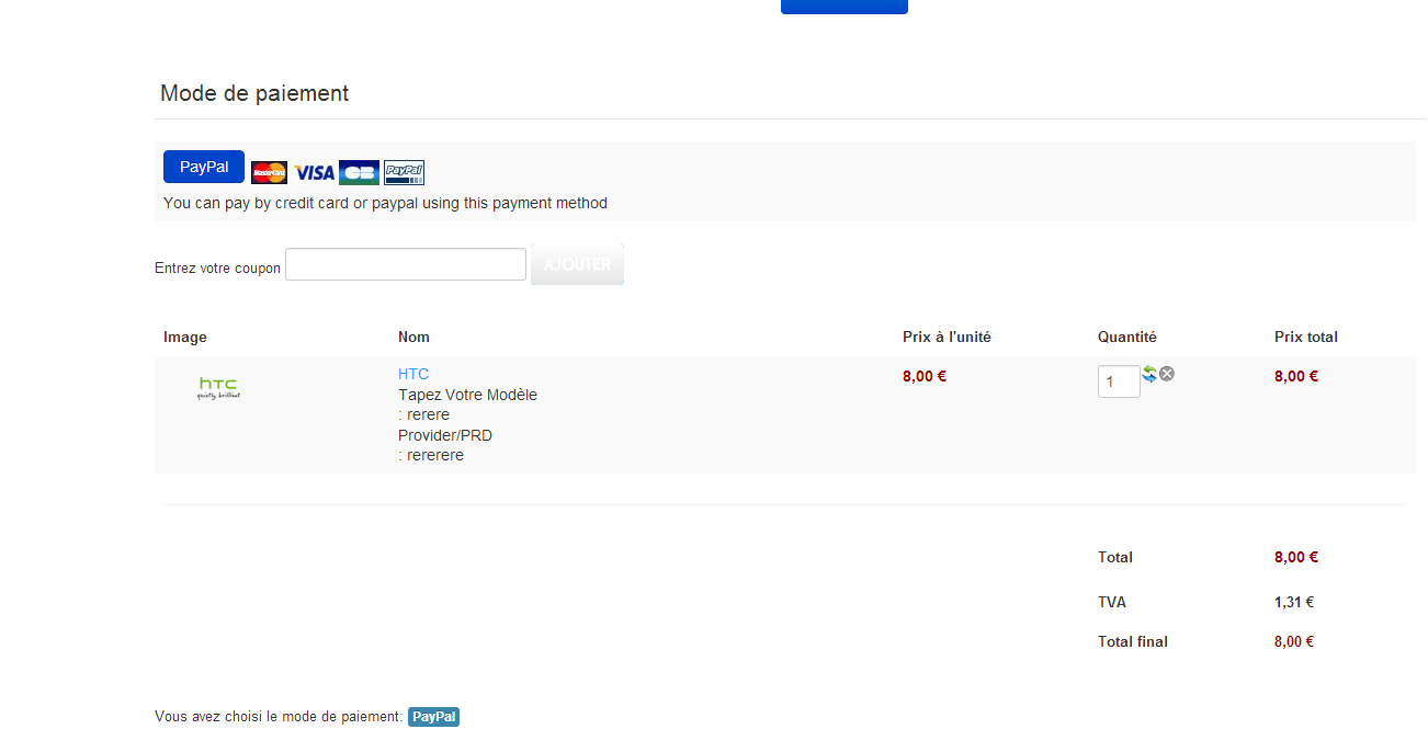

  • Posts: 86180
13 years 5 months ago #95317
Je vois les valeurs dans le panier lors du passage en caisse sur votre site.
Donc cela fonctionne comme il faut.
Pour le module panier, vous avez activé le mode "mini panier" qui n'affiche que le total et non la liste des produits, il est donc normal que les valeurs des champs personnalisés des produits n'y apparaissent pas.

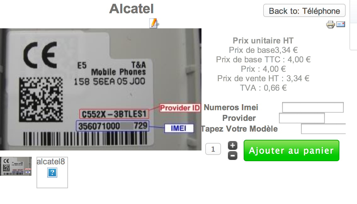

  • Posts: 15
13 years 5 months ago #95322
je suis d'accord avec vous par contre sur les 3 champs personnalisé , il ne veut pas affiché le champ IMEI pourquoi ?
  • Posts: 86180
13 years 5 months ago #95327
Ah oui, je n'avais pas vu. Surement un soucis avec la colonne qui est manquante dans la base de données. Supprimez le et re créez le.
