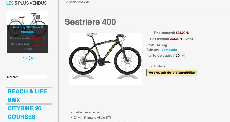

  • Posts: 167
13 years 3 months ago #105530
il s agit du probleme de prix de vente conseillé qui s affiche sur carousel quand on est sur la page produit.
le fait d avoir supprimé les modifications sur pricing-list dans vue ne solutionne pas le probleme
  • Posts: 167
13 years 3 months ago #105739
voici l'image du problème

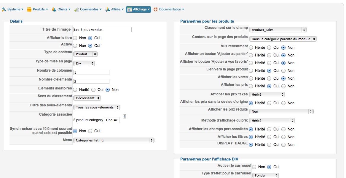

  • Posts: 167
13 years 3 months ago #105799
voici la configuration
pour le lien je vous l'envois en PM car il faut un compte pour y accéder (je vous mets un compte admin au cas ou)
