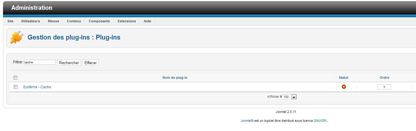

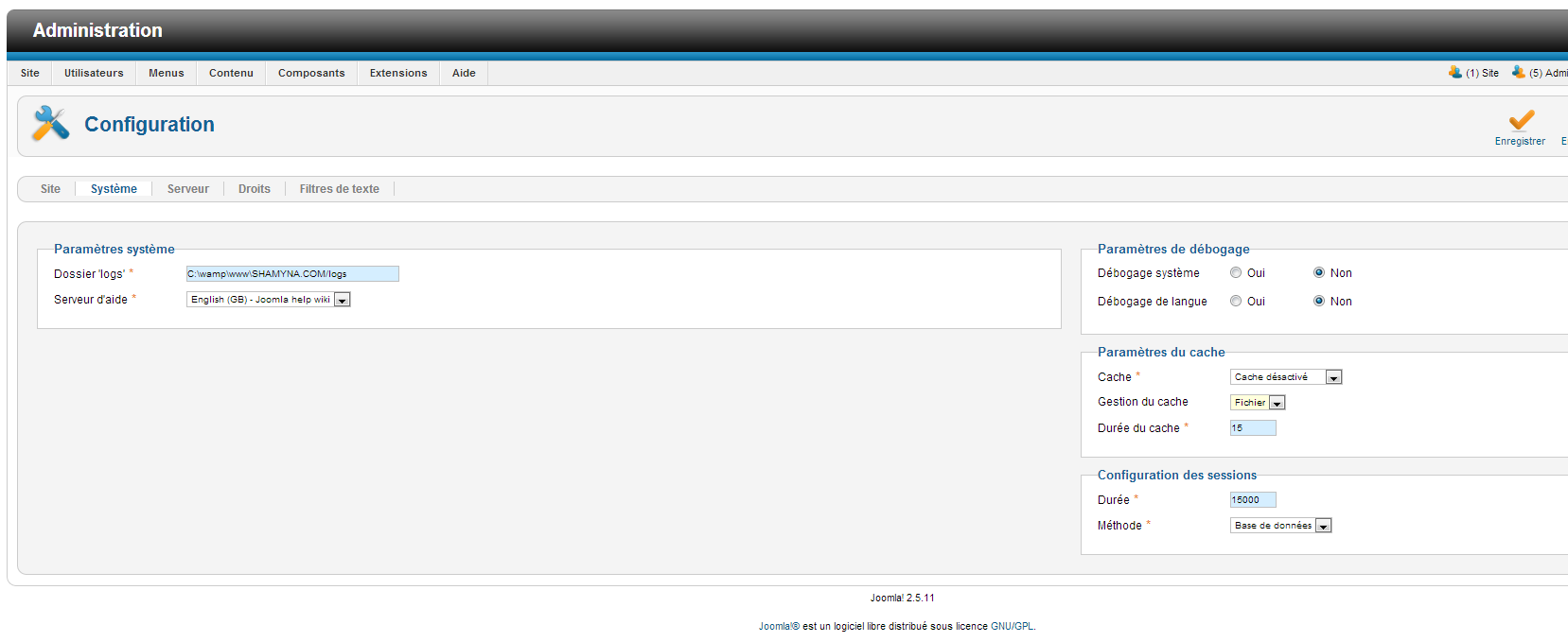

  • Posts: 90
13 years 3 months ago #109694
voici les impressions écran ya pas de cache attacher à ce mail.
c'est un bug php je pense
  • Posts: 86181
13 years 3 months ago #109796
Ne voyant le soucis sur votre site, il m'est difficile d'analyser le problème.
Cependant, je doute que ce soit un bug.
Il faudrait que vous configuriez votre site pour que nous puissions voir le soucis pour pouvoir en dire d'avantage.
