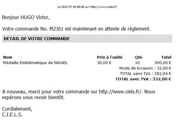

  • Posts: 138
13 years 1 week ago #114356
Voici un screenshot du mail que reçoit le client.
Cordialement.

  • Posts: 26376
  • Thank you received: 4072
13 years 1 week ago #114411
Bonsoir,
La traduction "THANK_YOU_FOR_YOUR_ORDER" n'ajoute pas de liens cliquable. L'adresse du site est donc affichée comme un texte simple et non un liens.
Certains clients emails transforment les liens en liens cliquable mais principalement lorsque le mail est sous forme texte (et non HTML).
Vous pouvez modifier la tranduction pour la clé "THANK_YOU_FOR_YOUR_ORDER" afin de rajouter un lien avec quelque chose dans le genre : "<a href='%1$s'>%1$s</a>"
Cordialement,

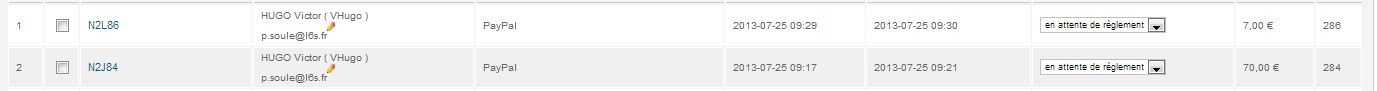

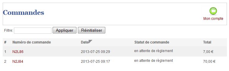

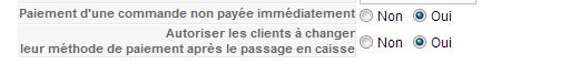

Je reviens vers vous au sujet du bouton "Payer avec" dans le panneau de contrôle de l'utilisateur ; ce sujet a été réglé avec votre aide, mais je n'arrive pas à reproduire la solution sur le site en prod :
- la commande figure correctement dans le gestionnaire des commandes (screenshot 3)
- le paiement différé est paramétré (screenshot 1)
- le client reçoit un courriel avec un lien cliquable
- après identification, il accède à sa commande : mais il n'a pas de bouton "Payer avec" (screenshot 2).

12 years 11 months ago #115840
Quel est le status qui se cache derrière le texte "en attente de règelement" ?
Est-ce le status "created" ? Avez-vous créé un nouveau status de commande pour cela ?
Car le bouton "payer avec" ne s'affiche que pour des status de commande particuliers que vous pouvez changer dans la configuration d'HikaShop.
Cordialement,

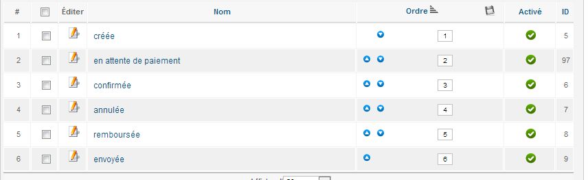

  • Posts: 138
12 years 11 months ago #115848
Merci.
J'ai créé ce statut (cf screenshot) pour distinguer ces commandes rédigées depuis le backend (prise de commande au téléphone essentiellement) de celles passées "normalement" en front.
Mais si j'utilise un autre statut (confirmé par exemple) pour notifier au client, je n'ai pas non plus le bouton "Payer avec".
Il semblerait donc que ce problème ne soit pas lié au statut...
