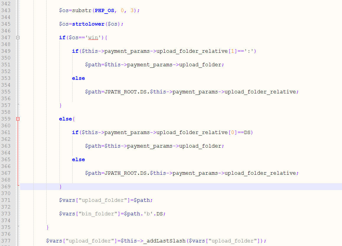

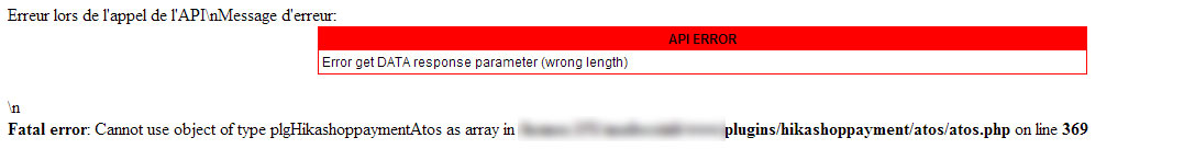

Autre bug: , lors du choix (annulation de paiement / back to shop) dans l'interface bancaire de saisie CB, erreur :
Cannot use object of type plgHikashoppaymentAtos as array in ...... plugins/hikashoppayment/atos/atos.php on line 369
Cordialement.

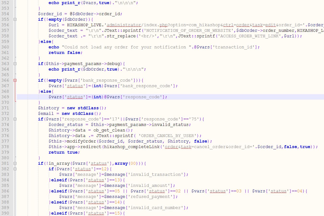

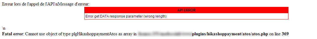

  • Posts: 54

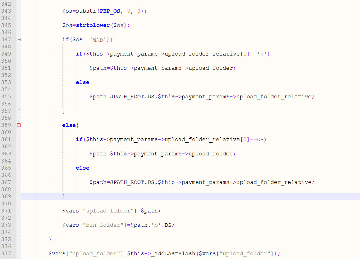

12 years 10 months ago #120856
Merci pour votre aide, voici le résultat après l'accès sur l'url du site /atos.php (voir screnshot #01 en pj) , l'erreur de la ligne 369 réapparaît aussi. voir l'extrait du code en pj #02.
pour le debug : en message privé pas soucis de confidentialité.
Cordialement,
  • Posts: 2334
  • Thank you received: 403
12 years 10 months ago #120995
Thanks for these informations.
However it doesn't seem to be the right line, could you post the code around the line 738?

  • Posts: 54

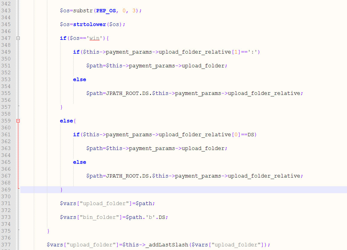

12 years 10 months ago #121226
Merci Eliot,
ci-joint la copie d'écran de la véritable ligne 369, ayant retirer les lignes vides....
