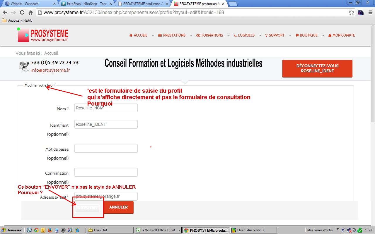

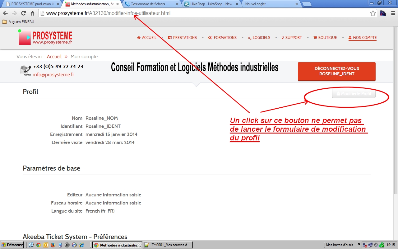

Bonsoir,
1 - Je viens de découvrir que je ne peux pas modifier le profil de l’utilisateur à partir d'un clik sur le bouton en passant par le chemin suivant :
Panneau de contrôle de l'utilisateur > Editer les informations de votre compte > Modifier le Profil Profil Voir image 1 Jointe
Voici le lien non sef sur le bouton Modifier le profil : index.php?option=com_users&lang=fr&task=profile.edit&user_id=814
Lorsque je désactive sh404SEF, j'active directement le formulaire modifier le profil ce qui n'est pas correct.
Lorsque dans sh404SEF je positionne sur passe pour ne pas traduire l'url rien ne se passe.

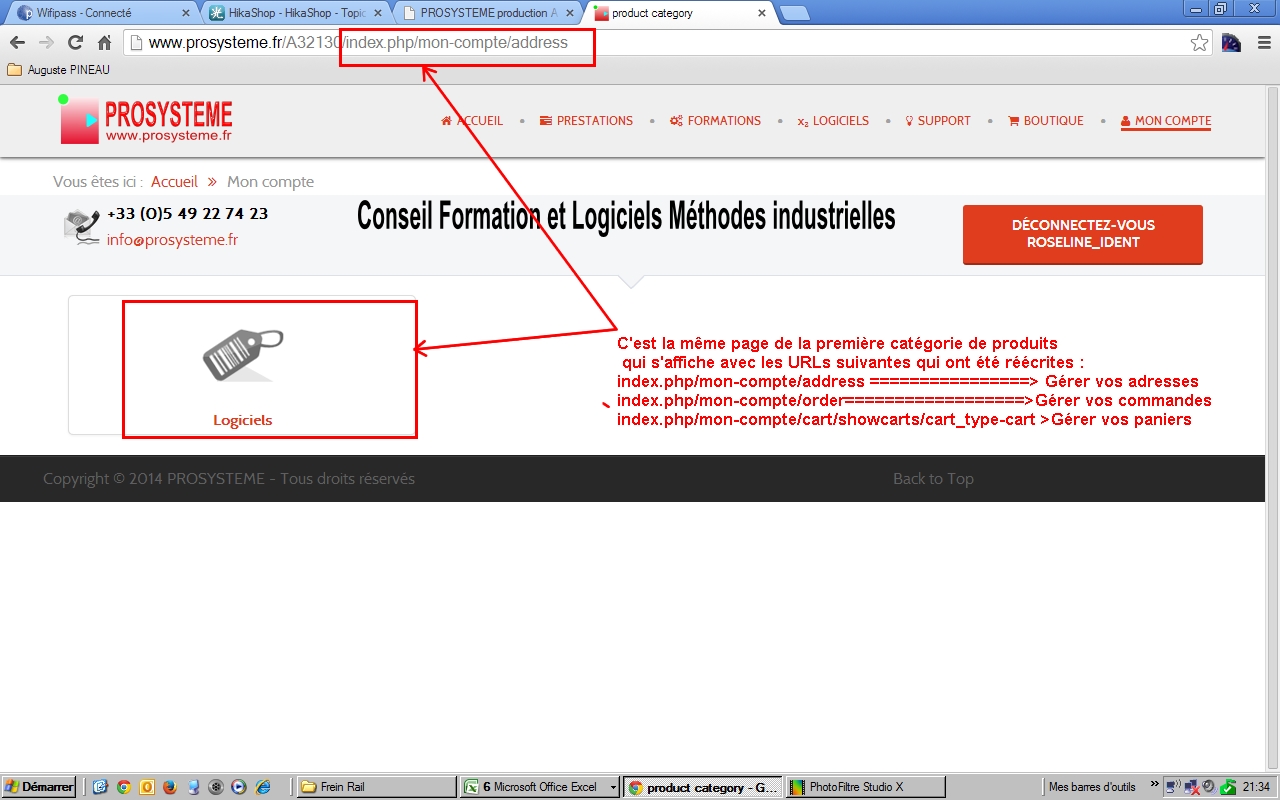

2 - Lorsque je vais sur Panneau de contrôle de l'utilisateur > Voir vos commandes > les boutons Appliquer Réinitialiser ne s'affichent pas correctement

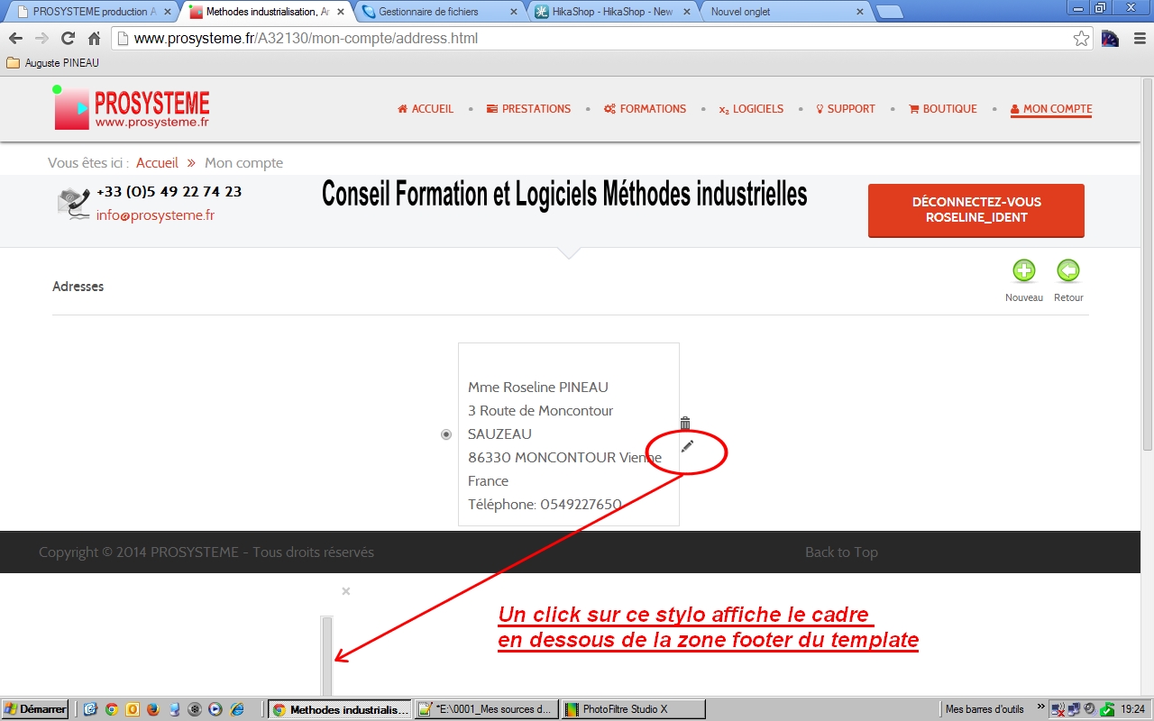

3 - Lorsque je vais sur Panneau de contrôle de l'utilisateur > Editer les informations de votre compte >Gérer vos adressesl Voir image 2
Lorsque je click sur le petit stylo pour modifier l'adresse, j'ai un tout petit cadre placé en dessous de le zone footer du template.
De plus, lorsque je désactive sh404SEF, j'active directement l'affichage dune première catégorie de produit; ce qui est perturbant !!!

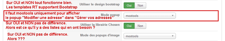

1 - Il s'agit du panneau d'utilisateur de Joomla et non celui d'HikaShop.
2 - Quelle version d'HikaShop utilisez vous ?
3 - Il s'agit d'un problème lié au système de popup que vous utilisez.
Il semblerait que vous utilisiez les popup de type "bootstrap" alors que votre template n'est pas compatible avec ces popups.
Merci d'utiliser les popup de type "mootools".

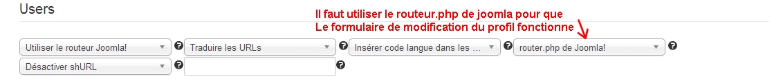

12 years 5 months ago #150106

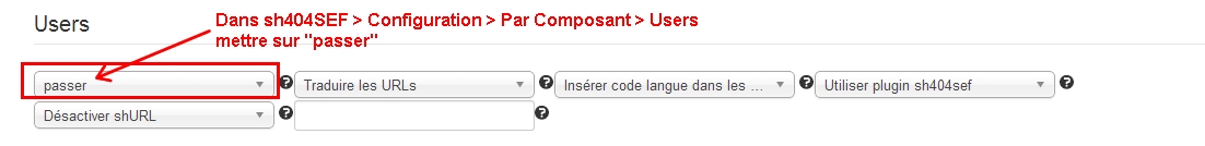

1 - OK, dans sh404sef>Configuration>Par composant>Users j'ai mis à Passe au lieu de Utiliser le routeur joomla Voir image 1
Dans ce cas le bouton Modifier le profil ne sert plus puisque j'arrive directement sur le formulaire Modifier le profil. Pourquoi ?

3 - OK j'ai changer mode popup de bootstrap à mootools

1 - Résolu : Dans sh404sef>Configuration>Par composant>Users j'ai mis routeur.php de joomla et surtout pas Utiliser plugin sh404sef.. Après plusieurs tests j'ai constaté que le formulaire Editer les informations de votre compte fonctionnait normalement avec ce réglage.=> voir photo 1

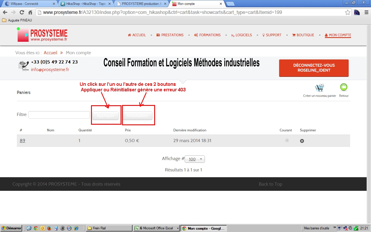

2 - Non résolu : Lorsque je click sur les boutons Appliquer et Réinitialiser dans Afficher les paniers j'ai une erreur 403. Et je ne trouve pas la cause ...
3 - Résolu : J'ai changer mode popup de bootstrap à mootools =>voir photo 2

Résultats :
2.1 - Dans "Editer les informations de votre compte" c'est le formulaire de saisie du profil qui s'affiche directement et le bouton envoyer n'a pas le même style que les autres boutons. Voici l'URL réécrite :
index.php/component/users/profile?layout=edit&Itemid=199
2.2 - Dans "Gérer vos adresses", "Gérer vos commandes", Gérer vos paniers" c'est la même page de la première catégorie de produits qui s'affiche avec les URLs suivantes qui ont été réécrites :
index.php/mon-compte/address
index.php/mon-compte/order
index.php/mon-compte/cart/showcarts/cart_type-cart
Lorsque l'on appui sur le lien de la première catégorie rien ne s'affiche.

Malgré la modification de mes paramétrages suivants dans Systèmes>Configration Générale>Affichage :
Utiliser le design bootstrap => sur Non sur Oui même résultat,
Mode popup => sur mootools,
Utiliser la librairie Chosen => sur Oui,
Mode des popups d'image => sur mootools.

Alors je vous adresse le détail des URLs en fonction de Réécriture d'URL en clair (SEF) à NON ou à OUI dans configuration de joomla 3.23 Paramètres SEO :
Editer les informations de votre compte :
Réécriture d'URL en clair (SEF) à NON :
/A32130/index.php?option=com_users&view=profile&layout=edit&Itemid=199 ===> OK
/A32130/index.php?option=com_users&view=profile&layout=edit ===> Bouton modifier = OK
Réécriture d'URL en clair (SEF) à OUI :
/A32130/index.php/component/users/profile?layout=edit&Itemid=199 ===>NOK Affichage direct du formulaire de modification
Gérer vos adresses
/A32130/index.php?option=com_hikashop&ctrl=address&Itemid=199 ===> OK
/A32130/index.php/mon-compte/address ==> NOK Affichage de la première catégorie des produits
/A32130/index.php?option=com_hikashop&ctrl=cart&task=showcarts&cart_type=cart&Itemid=199 ==> OK
/A32130/index.php?option=com_hikashop&ctrl=cart&Itemid=199 ===> NOK Bouton Appliquer ou réinitilaiser => Erreur 403

- pour NOK Affichage direct du formulaire de modification
- et pour NOK Bouton Appliquer ou réinitilaiser => Erreur 403

1.2 Url traduite dans Systeme>Configuration>Paramètres SEOjoomla>Réécriture d'URL en clair (SEF) = OUI :
index.php/component/users/profile?layout=edit&Itemid=142 c'est NOK
Si j'enlève layout=edit& ça donne index.php/component/users/profile?Itemid=142 c'est OK
1.3 Url traduite dans Systeme>Configuration>Paramètres SEOjoomla>Réécriture d'URL en clair (SEF) = OUI plus Réécriture au 'vol' des URL = OUI :
Si j'enlève layout=edit& ça donne component/users/profile?Itemid=142 c'est OK
Alors il faut enlever layout=edit& dans le réécriture de l'URL avec joomla. Bien entendu sh404sef est toujours désactivé.
2 - Pour Bouton Appliquer ou réinitilaiser => Erreur 403 j'ai essayé vos conseils avec l'ID du menu Products listing dans le HikaShop Filter Module et beaucoup de truc mais toujours pas de piste.
J'ai installé votre version 2.30 d'aujourd'hui mais toujours l'ombre d'une piste de solution ???

  • Posts: 276
  • Thank you received: 17
12 years 5 months ago #151722
J'ai progressé après 1 heure passé à mettre en place les solutions suivantes :
1 - Pour Affichage direct du formulaire de modification suite à un click sur Editer les informations de votre compte :
Une solution palliative à consisté à mettre en place dans Admin Tools>Outils>Redirection des URLs le paramétrage suivant :
URL actuelle : http://mon-domaine/component/users/profile?Itemid=142
Nouvelle URL :component/users/profile?layout=edit&Itemid=142
Conserver les paramètres d'URL : OUI
Publié : OUI
Ainsi l' Affichage direct du formulaire de modification ne se fait plus sur le lien "Editer les informations de votre compte"
2 - Pour Bouton Appliquer ou réinitialisé[/b] => Erreur 403:
J'ai mis en place la solution palliative suivante dans :
Système>Configuration Générale >Fonctionnalités>Principale>Activer le mutli-panier sur NON.
Ainsi dans panneaux de contrôle de l'utilisateur le lien Afficher les paniers ne s'affiche plus .
Ce temps passé m'a permis d'approfondir mes connaissances mais je regrette du guidage insuffisant qui m'a peut-être fait passé à côté de quelque chose.

  • Posts: 26386
  • Thank you received: 4078
12 years 5 months ago #151796
Je dois dire que cela fait pas mal à lire..
Pour la petite information, notre système de modération fonctionne au niveau de l'age d'un sujet, donc si vous y répondez régulièrement, il perdra sa place dans la liste d'attente.
1 - Vous pouvez également modifier la vue "user | cpanel" d'HikaShop afin de modifier le lien afin d'aller directement sur la partie d'édition en ajoutant votre "layout=edit".
2 - Pour votre soucis de bouton, malheureusement vous n'avez pas donné d'information précise sur "les boutons Appliquer Réinitialiser ne s'affichent pas correctement".
Ne pas bien s'afficher comment ?
Soit vous donnez une quantité d'information astronomique, à tel point qu'il est trop simple de s'y perdre, soit il manque des information assez essentielles.
Je suis vraiment désolé pour le temps de réponse mais comme déjà indiqué, notre système de modération privilégie les messages anciens et le fait de répondre encore et encore à votre sujet ne nous aide pas spécialement à pouvoir vous fournir un support de meilleur qualité.

12 years 5 months ago #151853
Bonjour Jérôme et merci de votre réponse
J'essaierai de faire mieux la prochaine fois :
1 - Comment modifier la vue "user | cpanel" pour aller directement sur la vue Editer les informations de votre compte > Profil au lieu d'aller directement sur la vue Modifier votre Profil
user / cpanel.php

2 - Dans la vue afficher les paniers lorsque l'on clique sur l'un des boutons du filtre Appliquer ou réinitialiser il y a une erreur 403.
Voili voila en plus simple !!!
