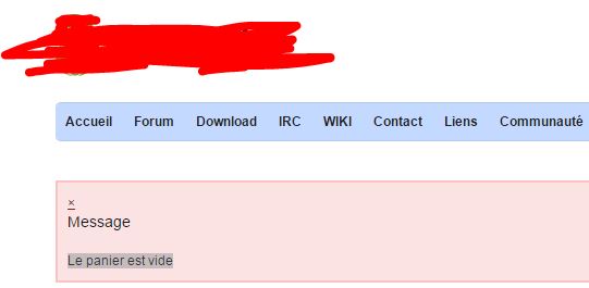

1/ le paiement ATOS SIPS V2 sur SogenActif présente le même problème. Il fonctionne très bien en mode test. Mais génère une erreur dès qu'on passe en production. J'ai ré-installé le plugin que j'avais modifié à la place (cf. nos échanges par mail). Et là, les paiements réels passent bien.
2/ la facture pdf jointe au mail envoyé suite au changement de statut créé->confirmé est bien dans la bonne langue maintenant. Par contre le mail lui-même est en français dans les deux cas.
3/ l'url de retour saisie dans les paramètres du plugin ( index.php?option=com_content&view=article&id=24&Itemid=351 ) n'est pas utilisée. Le retour se fait sur la page produit avec un message de statut. C'est peut-être une histoire de paramétrage ?

3. Quel message obtenez-vous exactement ?
Normalement, l'URL de retour devrait être utilisée automatiquement.

Pour le point 3, je viens d'essayer avec votre plugin d'origine et donc en mode "test". Cela ne fonctionne pas non plus (cela fonctionnait en 2.6.4). l'url affichée en retour de la passerelle est : www.mondomaine.com/component/hikashop/product/listing soit www.mondomaine.com/index.php?option=com_...task=listing&lang=fr si on désactive les SEF. Il affiche effectivement le listing des produits avec un message Joomla "Le panier est vide". Cf. capture. Quoique je mette dans l'url de retour, il ne l'utilise pas.

3. Téléchargez à nouveau le paquet d'installation sur notre site et installez le sur le votre.
Nous avons ajouté des correctifs dans HikaShop pour mieux gérer le retour utilisateur ces derniers jours donc cela aidera surement.

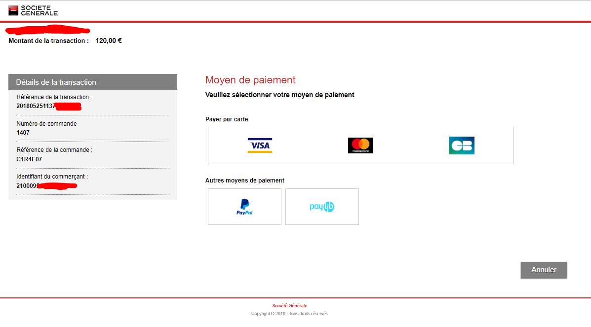

8 years 3 months ago #293168
Je détère ce topic car on a profité du passage en version 3.4 qui a apporté des modificatoins au plugin atos/sips (BNP/Mercanet) pour débugger le problème récurrent que l'on a avec la Société Générale.
Nous sommes tombé sur la bonne personne de leur support qui a tout de suite diagnostiqué le problème. Cela vient du fait que le paramètre "transactionReference" contient une valeur alors que la passerelle attend qu'il soit vide.
Voici la très simple correction faite au fichier atossips.php :
$bank = $this->payment_params->bank;
		$environnement = ($this->payment_params->testmode == 0)? 'prod': 'test';
		$url = @$this->bank_request[$bank.'_'.$environnement];
		$vars0 = array(
			"currencyCode" => @$this->sync_currencies[$this->currency->currency_code],
			"merchantId" => trim($this->payment_params->merchantID),
			"normalReturnUrl" => $userPostUrl,
			"amount" => str_replace(array('.',','),'',round($order->cart->full_total->prices[0]->price_value_with_tax,2)*100),
/*			"transactionReference" => $order->order_id,  */
			"transactionReference" => '',
			"keyVersion" => trim ($this->payment_params->keyVersion),
			"automaticResponseUrl" => $PostUrl,
			"orderId" => $order->order_id,
			"statementReference" => $order->order_number //add the order number in the merchant bank account:
		$this->payment_params->url = $url;
Avec cette simple modification, les paiements passent "comme une lettre à la poste" sur SocGen (cf. copie d'écran). Sinon "gros message rouge" indiquant une erreur.
Etant donné que l'order_id est déjà fourni dans le paramètre "orderId" en plus du "order_number" dans le "statementReference", il me semble que l'on pourrait laisser ce champ à vide dans le plugin.
Ou alors, créer un nouveau paramètre (ou une nouvelle banque : "SocGen") qui permettent d'avoir par défaut le champ rempli pour la compatibilité ascendante de vos mises à jour mais que l'on puisse décider qu'il soit laissé vide.
Cela nous éviterait d'avoir à modifier le plugin à chaque mise à jour d'Hika ! ;-) Et quelque chose me dit qu'on ne doit pas être les seuls à utiliser cette passerelle et avoir ce problème.....
Merci.
