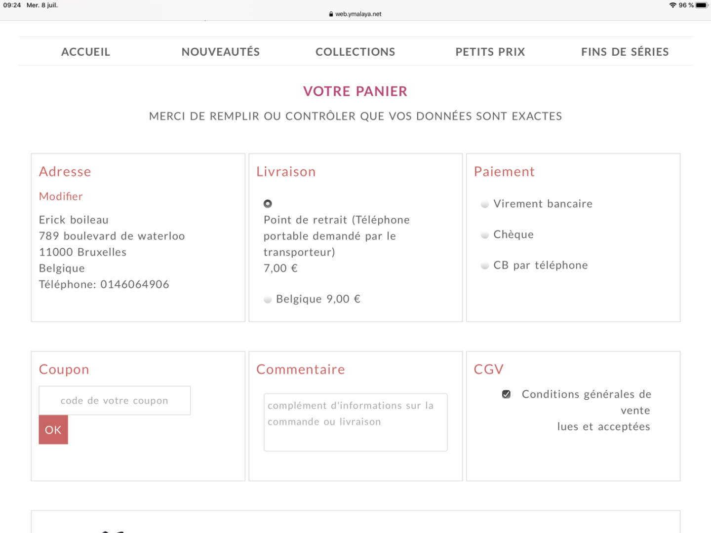

6 years 2 months ago #321796
Sur Safari en tout cas ça ne marche pas même en vidant 10 fois le cache
sur Chrome sans jamais avoir visite le site ca ne marche pas non plus
je suis sur Mac , iOs ou ipadOs
Last edit: 6 years 2 months ago by erickb.
  • Posts: 26387
  • Thank you received: 4078
6 years 2 months ago #321824
Je vous invite à fournir une adresse valide en Belgique.
Le code postal de Bruxelles étant "1000" et non "11000".
Veuillez noter que ma capture a été faite sur votre site avec le compte que vous nous avez fournis.
Vous êtes également libre de vous connecter sur ce compte pour vérifier
Cordialement,
  • Posts: 2696
  • Thank you received: 74
6 years 2 months ago #321834
Ca marche
Pour quand la version définitive ?
