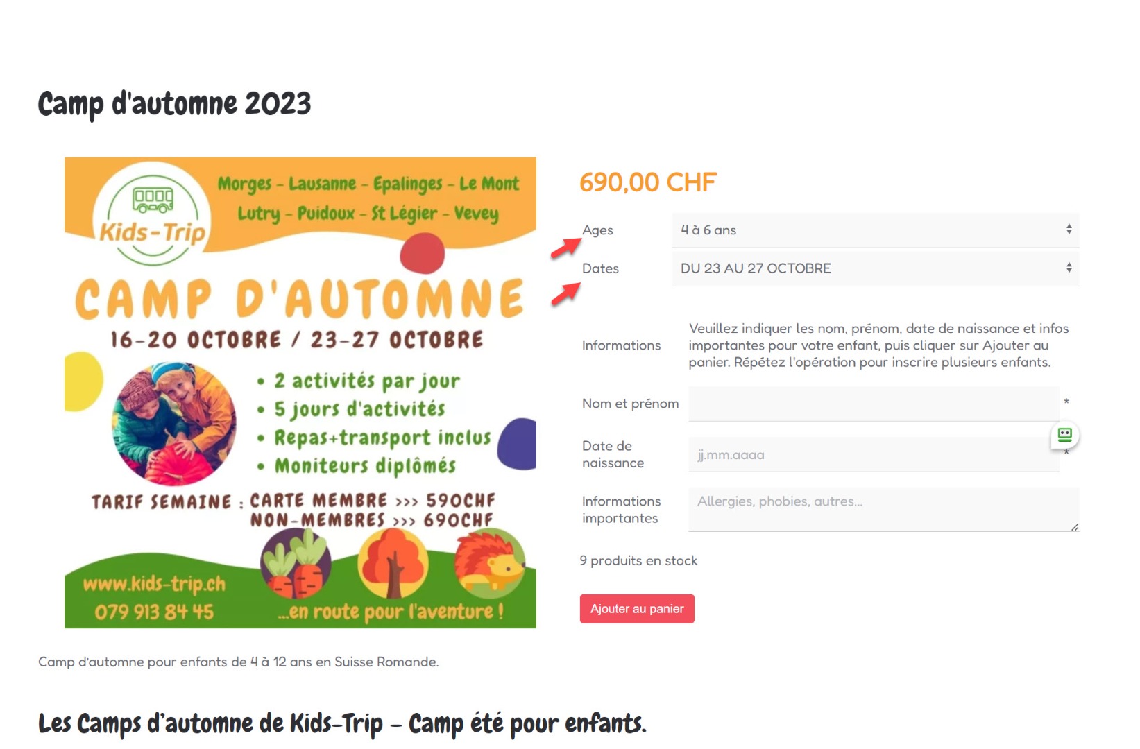

Je suis en train de configurer un shop pour des réservations de camps pour enfants.
L'admin du site veut avoir les infos des enfants (nom, prénom, date de naissance et remarques) lors de l'achat.
Je peux facilement créer des champs persos sur le produit, avec par ex un sélecteur pour ne nb d'enfants. Si il choisit 3, alors les champs perso pour 3 enfants s'affichent (j'affiche les champs en fonction du choix du nombre d'enfants).
Mais pour que le client ne se mélange pas les pinceaux entre le nombre d'inscrit et le nombre de produits à acheter (donc le nombre de place de camps qui doit correspondre au nombre d'enfants qu'il inscrit), j'aimerais pouvoir mettre à jour le champ de quantité produit en fonction du nombre d'enfants inscrits. Est-ce possible ? Si oui, il faut que cela soit le cas pour cette catégorie (les camps), mais pas en général sur le shop, le client pouvant vendre des produits standards également.
Actuellement, sur son shop existant (woo...) il prend ces infos sur le passage de commande, mais ce n'est pas top à mon sens. Donc si je peux faire mieux.

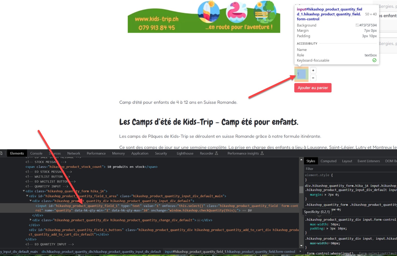

J'ai ajouté tous mes champs. J'ai mis le code javascript comme indiqué, mais cela ne fonctionne pas. J'imagine que je devrais voir le champ quantité se mettre à jours tout seul lorsque je change le nb d'inscrit ?
J'ai utilise Chat GPT pour m'aider dans l'integration du code dans la page, il m'a dit qu'il y avait une erreur avec addEventListerner au lieu de addEventListener (est-ce bien le cas ?).
Voici mon code (en bas de page) :

Pour le id du quantity field, j'ai regardé avec l'outil Chrome, comme ci-dessous.

2 years 10 months ago #355042
En effet, il y avait une faute de frappe sur le nom de la fonction.
Pour l'id du champ quantité, c'est bon.
Par contre, pour l'id du dropdown de sélection du nombre d'enfant, ce n'est pas bon. Ce n'est pas l'id du champs personnalisé dans le backend qu'il faut mettre, mais l'id de l'élément HTML sur la page. Il faut le récupérer comme vous avez fait pour le champ quantité.

2 years 10 months ago #355056
C'est bien ce qui est attendu ou j'ai raté un truc ?
Normalement avec "none" pour le quantity input, vous avez quand même un champ caché avec le même id pour la quantité et il devrait quand même être pris en compte pour la quantité ajoutée au panier. Donc normalement, cela devrait fonctionner de la même façon qu'avec le champ quantité visible.
Sinon, vous pouvez toujours le laisser visible, mais rajouter du code CSS pour cacher le champ quantité. Cela revient au même au final.
en fait j'avais pas compris, avec cette technique, je ne peux pas utiliser le plugin de calcul, c'est bien ça ?
Si, si vous utilisez un champ pour sélectionner le nombre d'enfant, et qu'ensuite vous multipliez les champs comme vous expliquiez ici www.hikashop.com/forum/5-support-en-fran...mp-perso.html#355030 alors cela devrait fonctionner avec le plugin de calcul qui se basera sur la valeur dans le champ.
Ou alors vous avez un autre problème avec le plugin de calcul auquel je n'ai pas pensé ?

2 years 10 months ago #355422
Je reviens sur ce post, car je constate un problème avec le script pour vider les champs.
Il fonctionne correctement si je ne change rien aux sélections possibles, par contre, si je choisi une autre date ou un autre âge, lorsque je valide, les champs ne se vident pas. Est-ce que cela utilise une autre vue lors du choix d'un paramètres ?
Le script utilisé :
<script>
document.addEventListener('DOMContentLoaded', function() {
  var button = document.getElementById('hikashop_product_quantity_field_1_add_to_cart_button');
  if (button) {
    button.addEventListener('click', function() {
      var nomPrenomField = document.getElementById('nom_prenom');
      var dateNaissanceField = document.getElementById('date_naissance');
      var infosField = document.getElementById('infos');
      if (nomPrenomField) {
        nomPrenomField.value = '';
      if (dateNaissanceField) {
        dateNaissanceField.value = '';
      if (infosField) {
        infosField.value = '';
</script>
