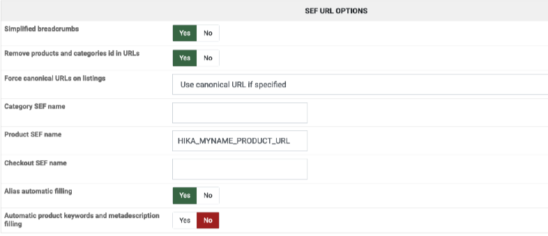

qu'elles sont les constantes à insérer dans le champ "Nom SEF pour les produits" et "Nom SEF pour les catégories" de la configuration d'Hikashop? Merci.
  • Posts: 84498
  • Thank you received: 13740
1 year 5 months ago #360693
C'est comme vous voulez.

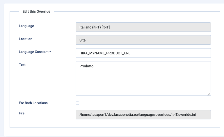

Vous pouvez par exemple utiliser MON_NOM_SEF_PRODUIT
Et ensuite, vous pouvez rajouter un override de traduction comme ceci dans l'onglet Languages de la configuration HikaShop :
MON_NOM_SEF_PRODUIT="produit"

...c'est bien ce que j'ai fait mais c'est toujours la constante qui est visualisé dans l'URL
  • Posts: 84498
1 year 5 months ago #360702
En effet, j'ai utilisé la fonction ctype_upper pour vérifier si le texte de l'option est en majuscule ou non :
www.php.net/manual/en/function.ctype-upper.php
Cependant, en lisant à ce propos après votre retour, je peux voir qu'il renvoie false si la chaîne contient des underscores.
Quand j'avais testé le changement, j'avais testé avec une clé de traduction sans underscores et je n'avais pas pensé à tester avec des underscores...
Supprimez donc les underscores sur les deux et cela fonctionnera.
Je vais créer un patch pour que cela puisse fonctionner même avec des underscores pour la prochaine version.

1 year 5 months ago #360709
il y a un souci avec la constante et le multilingue, cela fonctionne en effet comme vous l'avez dit en enlevant les underscore mais uniquement pour une langue, l'italien dan mon cas qui est la première langue par défaut du site, les autres langues (français et anglais) affichent une erreur 404.
