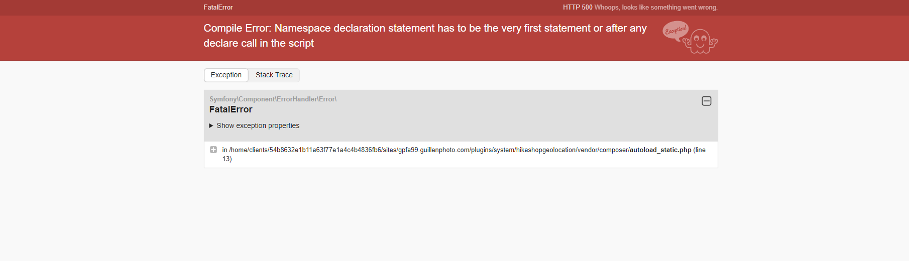

Quand je veux l'utiliser j'ai un page d'erreur. Vous pouvez constater l'erreur sur cette page gpfa99.guillenphoto.com (ne pas mettre de www). Il s'agit de mon site de test.
J'ai mis le site en mode debug. Ainsi vous pourrez voir la nature de l'erreur. J'espère que cela vous aidera à comprendre.
Pouvez-vous me dire où est mon erreur?. Je suis très ennuyé car Geoplugin ralentit mon site et j'ai cette erreur.

La page d'erreur est générique. Veuillez supprimer le fichier templates/your_template/error.php et activez l'option débug dema configuration Joomla. Cela devrait alors afficher le message d'erreur détaillé qui devrait nous permettre de vous dire quoi faire.
  • Posts: 380
  • Thank you received: 74
2 years 3 weeks ago #362921
j'ai supprimé le fichier error.php comme vous l'avez demandé.
J'ai toujours la même page d'erreur affichée. Je vous l'ai mise en pièce jointe.

2 years 3 weeks ago #362922
Bonsoir,
Ce n'est plus du tout la même page d'erreur !
C'est justement ce dont j'avais besoin.
J'ai fait un patch pour corriger le souci.
Téléchargez à nouveau le paquet d'installation d'HikaShop sur notre site et installez-le sur le votre pour obtenir le patch.

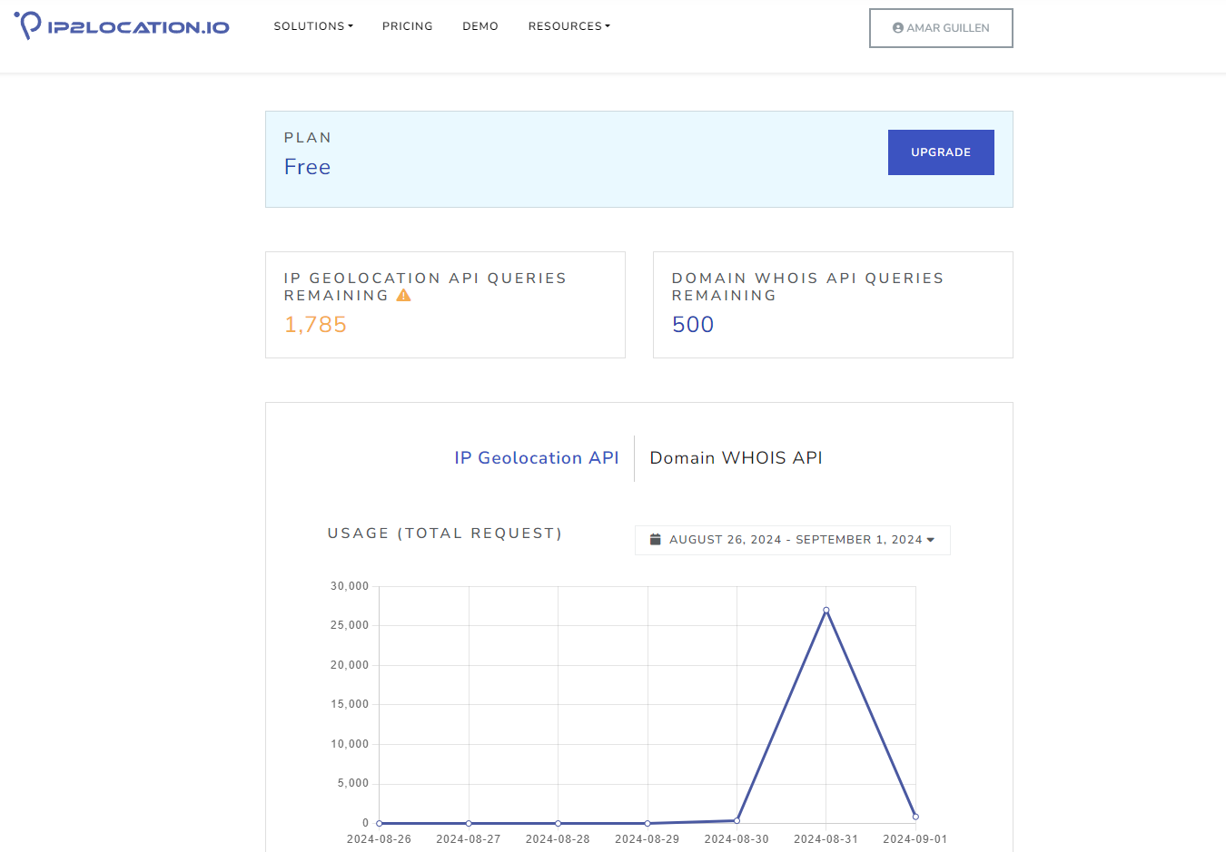

je viens de tester pendant 24 heures ip2location.io.
J'ai dû arrêter car ce service m'a envoyé un message.
Comme je vous l'avais dit, j'ai choisi la version free pour tester. Normalement, elle permet de d'avoir 30 000 requêtes par mois.
EN 24 heures, il y a eu 27 011 requêtes. Je trouve que c'est beaucoup. J'ai environ 25 000 visites par mois sur mon site.
Même si je prends la version payante, je n'aurai que 150 000 requêtes par mois. A ce rythme en 5 jours, j'aurai épuise mon quota. Ce qui ne m'arrange pas non plus.
Je sais que cette application n'est pas de votre ressort mais avez-vous une idée pourquoi il y a tant de requêtes.
Je vous attaché une copie d'écran pour vous montrer le problème.

Je ne sais pas. Avez vous la possibilité d'avoir un historique des requêtes à l'API dans l'interface de ip2location.io ?
Cela permettrait surement d'en savoir plus sur la raison.
Le plugin stocke le résultat de la géolocalisation dans la session utilisateur. Donc normalement, une fois qu'il a récupérer la géolocalisation pour l'adresse IP d'un utilisateur, il ne va pas la redemander.
Mais je vois une cause possible. Par exemple, si vous avez des crawlers (bots, moteurs de recherche, etc) qui accèdent à vos pages sans garder une session ouverte (sans fournir les cookies), alors le plugin devra récupérer la géolocalistion à chaque fois. De plus, ces crawlers ne vont pas exécuter le javascript sur vos pages, et donc ne seront pas comptés dans le nombre des visites du site qu'un Google Analytics vous affiche.
Pour palier à cela, il faudrait faire une table de correspondance adresse IP / zone dans la base de données et sauvegarder les informations de chaque résultat et vérifier avant chaque requête si l'information n'est pas déjà disponible dans cette table.
Nous allons voir ce que nous pouvons faire pour améliorer cela...

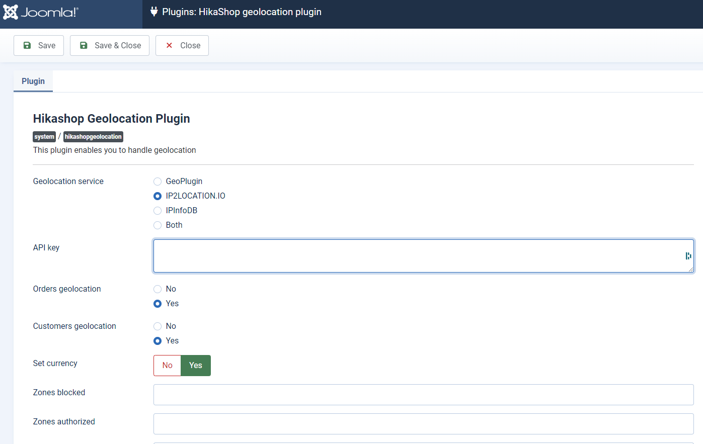

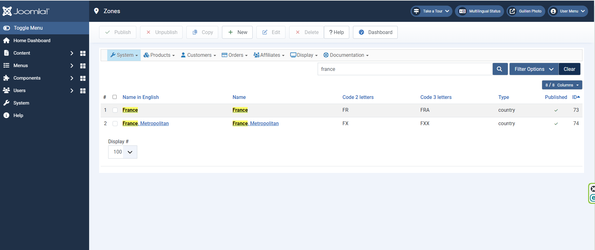

Dans le plugin, il y a une option "set currency" qu'il faut activée. Aussi, il faut éditer les pays dans le menu Système>Zones pour configurer d'autres devises que la devises par défaut.
  • Posts: 380
1 year 11 months ago #363397
BOnjour Nicolas,
je vous remercie pour votre réponse.
J'avais bien effectué les réglages dont vous parlez.
Je vous ai attaché des copies d'écran. J'ai effacé la clé IP2Location. Elle est bien renseignée.
Y a t il autre chose à paramétrer?
Sincèrement,
A. Guillen
  • Posts: 86212
  • Thank you received: 14219
1 year 11 months ago #363398
Non, je ne vois rien d'autre.
Pourriez-vous fournir un accès backend et un accès FTP via notre formulaire de contact pour étudier le problème ?
  • Posts: 86212
1 year 11 months ago #363492
Merci pour les accès. J'ai trouvé deux soucis:
- il y avait un bug dans le plugin geolocation. J'ai fait un patch qui est maintenant disponible sur notre site. Vous pouvez télécharger le paquet d'installation de la 5.1.1 sur notre site et installez-le sur le votre pour avoir le patch.
- vous n'avez pas configuré de devise dans les zones pays sur le site dont vous avez fourni l'accès. Je l'ai fait pour vous pour la France, et maintenant, avec le patch du point précédent, j'ai pu tester que cela fonctionne comme il faut sur ce site.
