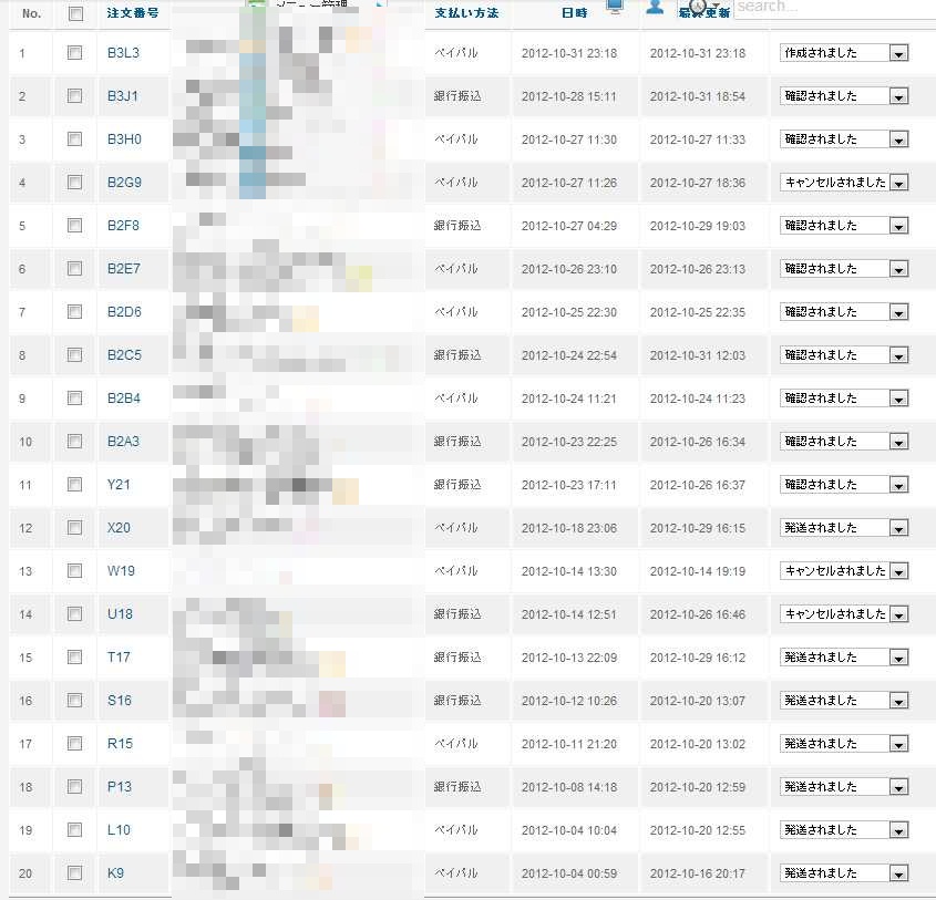

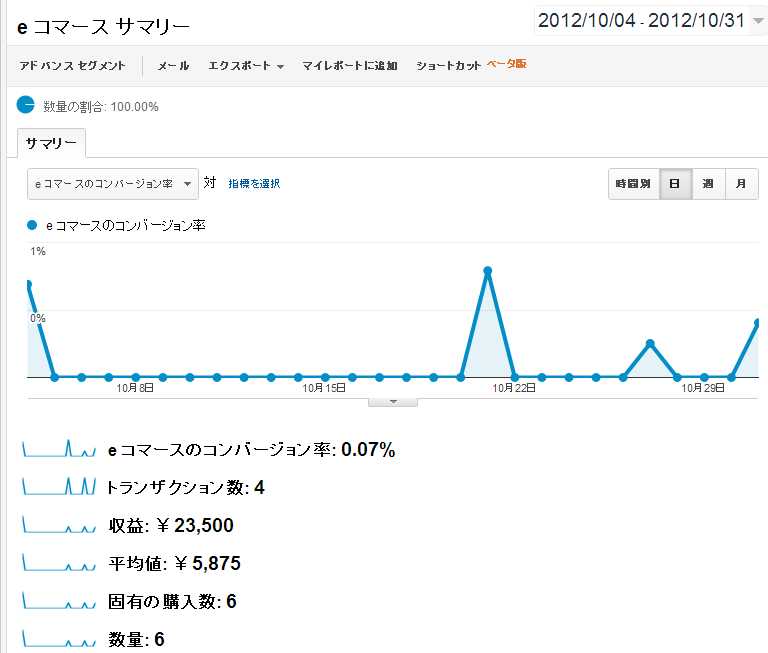

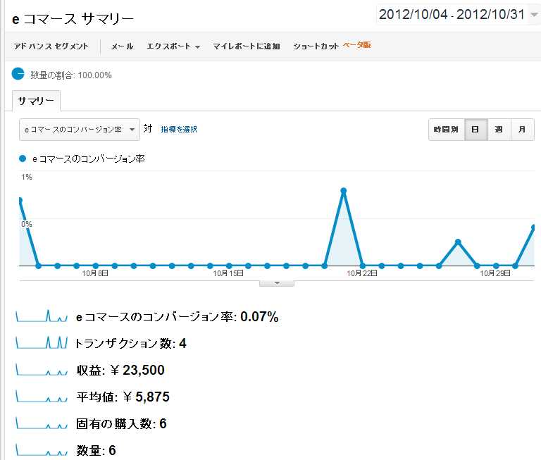

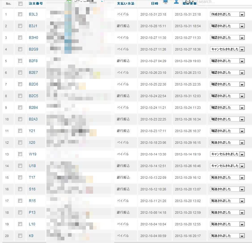

期間27日間(10/4-31日)
添付02よりキャンセルを除く実注文数17
添付01よりAnalyticsでの反映注文数6
差し引き11の誤差
御社での試発注を除いても、10前後の開きがある。
以上の期間と誤差数が、弊社内で「誤差が出ている」と判断した根拠です。

13 years 10 months ago #73575
kei 様
確認です。
期間27日間(10/4-31日)の間、ペイパルや銀行振り込みでの注文分が反映されないとのご連絡を頂いております。
実際の売上数とグーグルアナリティクスに反映された分との誤差ですが、この誤差には期間27日間(10/4-31日)でペイパルや銀行振り込みにて反映されなかった注文分は引いてありますか?
