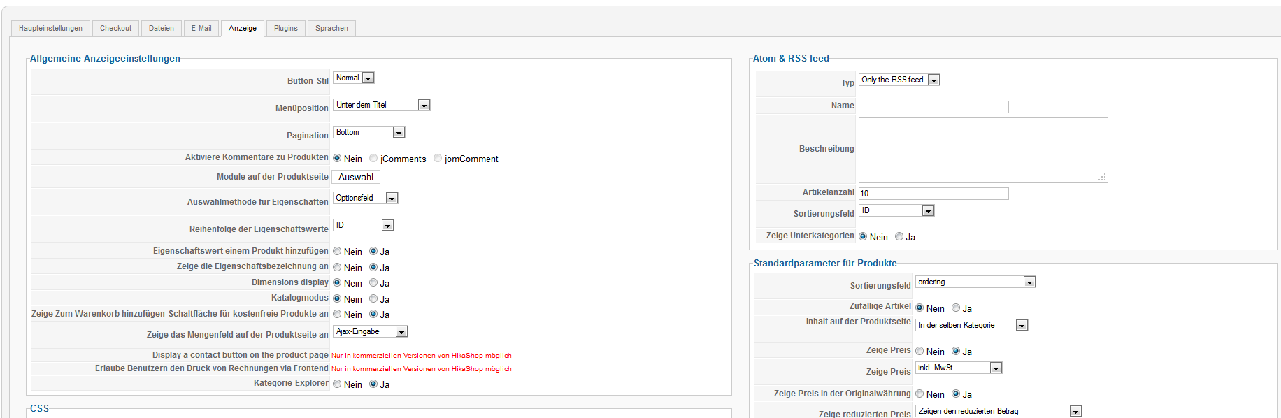

  • Posts: 10
14 years 9 months ago #29073
yes i think i did this settings.
I made any pics from the different settings.
Uploaded with ImageShack.us
  • Posts: 86042
  • Thank you received: 14174
14 years 9 months ago #29088
So based on your tax rule, it will only work when the current zone is "germany" and the tax category of your product is "default tax category".
So please make sure that the main tax zone you set in the configuration of HikaShop is germany and that you selected the "default tax category" in the tax category setting of each of your products.

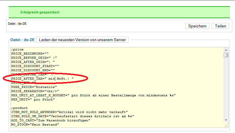

  • Posts: 10
14 years 7 months ago #33262
Hallo zusammen,
um es nochmal klar darzustellen, habe ich diese Änderungen wie beschrieben durchgeführt.
Auf Bild Nr.1 wurde die Sprache angepasst:
Wie auf Bild 2 zu erkennen ist fehlt trotzdem jegliche MwSt. angabe im Shop, in der Kathegorie und im Einkaufswagen:
Dagegen bewirkte die Änderung dass der Preis bei dem Versandmodul jetzt falsch dargestellt wird. Nämlich der Preis ohne MmSt. wird als Preis mit MwSt. dargestellt:
Nochmal zur Übersicht die Einstellungen mit der default tax kathegorie:
Also was haben wir Falsch gemacht? Ich denke wohl eher dass da einige Funktionen im Shop nicht stimmen. Die Version ist die aktuellste und auch das Sprachfile ist das aktuellste.
Mach euch mal darüber bitte gedanken und bringt was lauffähiges zu stande bevor ihr es verkauft.

  • Posts: 86042
14 years 7 months ago #33298
@Nero : The "PRICE_WITH_TAX_END" string is only used when the prices are displayed with the taxes.
While the "PRICE_END" is displayed all the time after a product price.
@Pixel : You didn't understand what a tax category is:
Tax categories allow you to separate the products in different tax categories, like alcohols which would for example be taxed at 50% and books which would be taxed at 10%. If your products should all have the same tax rate, you coudl use the same tax category.
So I've changed your product germany so that it uses the default tax category.
In your tax rules, you need to have one tax rule per zone, per tax category. So if you want to tax people in germany but not people outside germany, just create one tax rule with the germany as zone and your tax rate and tax category. I've done that for you an unpublished the other tax rule you had created.
I checked your taxes on the front end and it's working: When the address of the user is in germany, the tax is applied and when the address of the user is outside germany, the tax is not applied.
