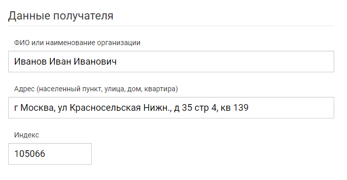

8 years 6 months ago #287905
Про индекс вы правы, они не только у вас используются, так что да. Но на мой взгляд регион доставать не нужно, его должен указать покупатель в самом начале, а дальше и круг поиска сужается и предложения будут более точными и релевантными. А вот индекс можно и подставлять, разместив само поле под полем ввода адреса.
Несколько вопросов еще к вам:
1. Адрес, вводимый в одной строке, предлагается до уровня Дом, а куда вводить квартиру? В отдельное созданное поле? По умолчанию сейчас квартира указывается в поле Улица.
2. В настройках плагина можно указывать любое количество полей, перечисляя их id/классы?
3. Используется API обоих сервисов одновременно? Или можно как-то это настраивать/подключать?
4. Есть ли в планах использование API 2ГИС? Как наиболее точного в крупных городах.
5. Любопытно: Для "единого" поля ввода адреса вы используете вновь созданное кастомное поле или одно из существующих полей (стандартных из "коробки")?
P.S. На сайте Почты России сделано как на скриншоте, в случае с HikaShop не хватает отдельного поля Регион, возможно, и поля квартира - у Почты квартира вводится в поле адреса, причем ты вводишь ее, и система совмещает автоподставленный адрес с введенной тобой квартирой. Сомневаюсь, что у них есть база квартир. Индекс сам подставляется с поле ниже, его можно изменить после окончания ввода адреса, любое изменение адреса снова меняет индекс.

8 years 6 months ago #287906
alin wrote: 1. Адрес, вводимый в одной строке, предлагается до уровня Дом, а куда вводить квартиру? В отдельное созданное поле? По умолчанию сейчас квартира указывается в поле Улица.
Вы можете сделать у себя на сайте как вам угодно - можете использовать это же поле, а можете создать отдельное. Например, в моём интернет-магазине www.artpostel-shop.ru используется это же поле, то есть после выбора улицы и дома из предложенного плагином списка, пользователь вручную дописывает в полученную строку номер квартир или ещё что ему захочется. Такая схема нормально работает у меня в живом интернет-магазине. Но никто не мешает вам создать отдельное кастомное поле для ввода квартиры.
alin wrote: 2. В настройках плагина можно указывать любое количество полей, перечисляя их id/классы?
Можно указывать любое количество полей, перечисляя их идентификаторы через запятую. Кстати, я был немного неправ в предыдущем своём сообщение, по уточнённой информации в качестве ссылки на отслеживаемое поле (поля) с адресом допускается только идентификатор.
alin wrote: 3. Используется API обоих сервисов одновременно? Или можно как-то это настраивать/подключать?
Можно настраивать/переключать. Обо всём этом можно было бы узнать из официального описания плагина, нужно лишь проявить немного заинтересованности и пройти по ссылке, которая кстати приведена и здесь под описанием плагина в начале топика. https://shop.igor-i.ru/?tipsaddresses&id=14
alin wrote: 4. Есть ли в планах использование API 2ГИС? Как наиболее точного в крупных городах.
Таких планов нет. А с чего вы решили что API 2ГИС точнее яндекса или гугл?
alin wrote: 5. Любопытно: Для "единого" поля ввода адреса вы используете вновь созданное кастомное поле или одно из существующих полей (стандартных из "коробки")?
Повторюсь о чём уже писал - по-умолчанию в настройках плагина прописан идентификатор стандартного поля для ввода улицы адреса Hikashop (address_street), но эту настройку легко поменять по собственному усмотрению, в том числе можно указать там разные идентификаторы нескольких полей.
