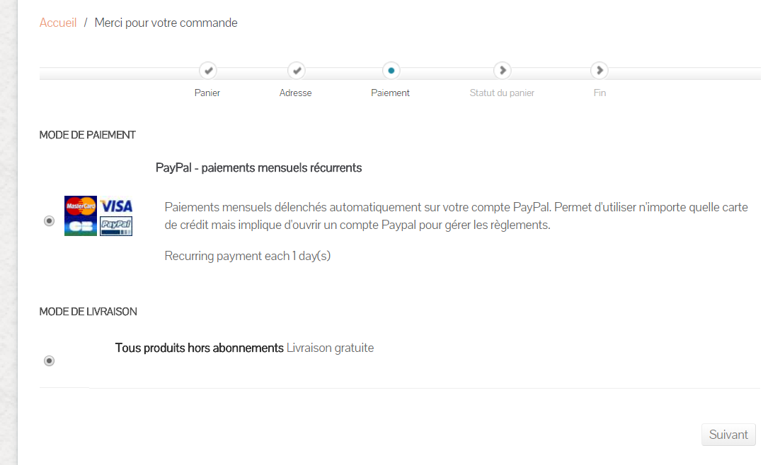

J'ai paramétré un produit lié à un plan pour une souscription d'un jour renouvelable tous les jours. Le plugin de paypal_recurring (avec le "_") est actif.
Quand j'achète le produit, il me propose bien le plugin Paypal recurring en indiquant "1 day" (cf. captures). Il me redirige ves paypal, le paiement est fait et accepté, la commande passe en confirmed (notif reçue) et la souscription devient active. Ok.
Mais le renouvellement ne se fait jamais malgré tous mes essais.

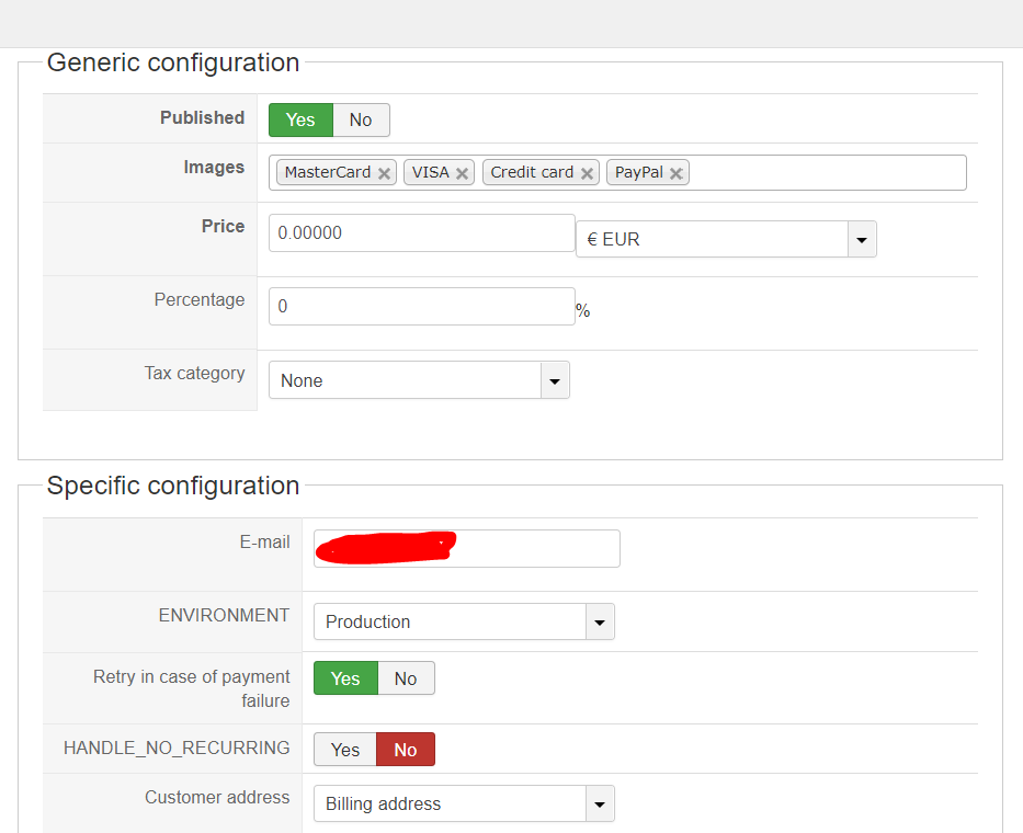

7 years 11 months ago #296075

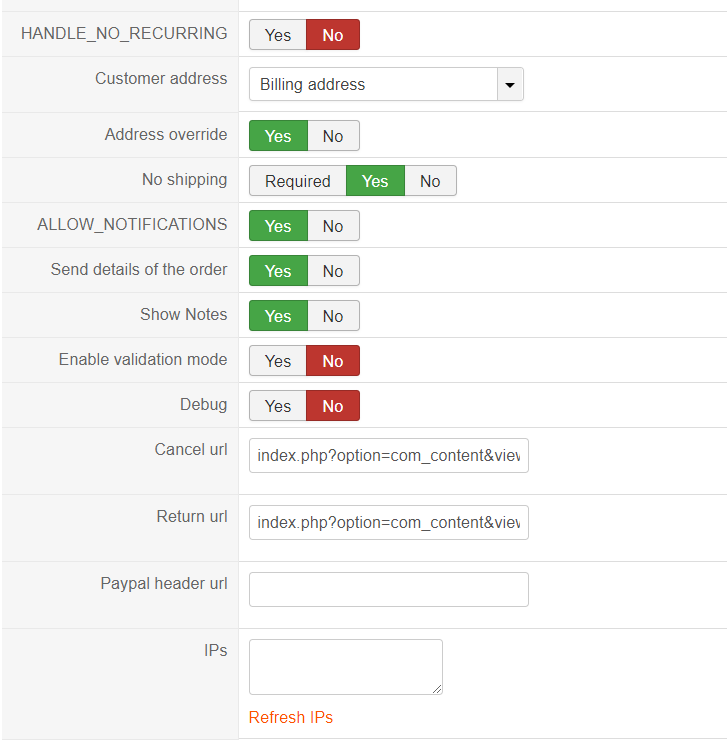

Suite avec le paramètrage du plugin et le fichier log

Une chose quand même que je recommanderais, c'est d'activer l'option "debug" de la méthode de paiement et de refaire un test.
Le log de paiement devrait ainsi contenir un peu plus d'information sur ce qu'il se passe.

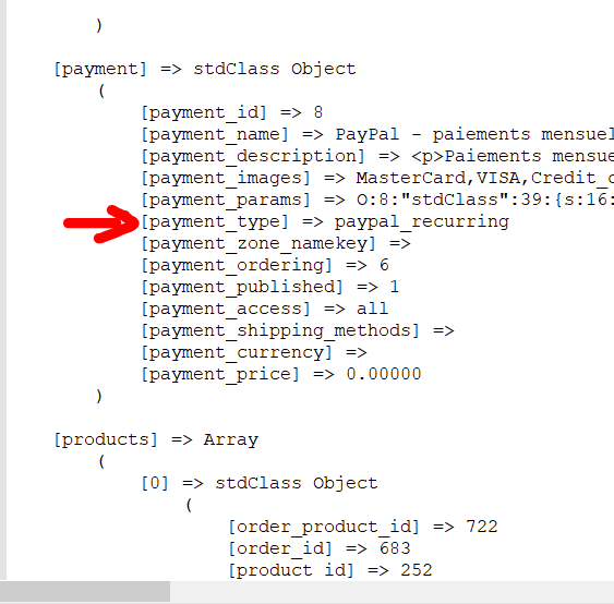

J'ai d'abord mis à jour le plugin suite à la modif sur l'erreur SQL lors de l'affichage des souscriptions en front (autre post).
Ensuite j'ai réactivé le mode debug sur le plugin paypal_recurring puis j'ai fait la modif.

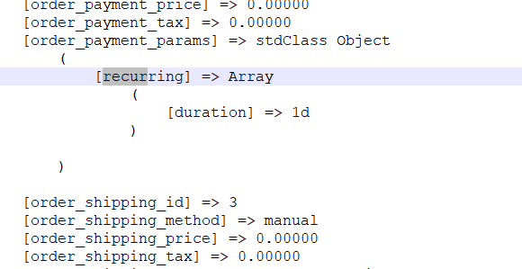

Ne trouvant aucune info sur "PaymentOptions" dans le log suite à cette modif, j'ai modifié l'instruction de debug pour afficher l'objet 'cart' complet ($order->cart). Là, j'ai bien le print_r de l'objet mais pas de trace de "paymentOptions". Par contre, il y a des infos sur le mode de paiement (cf. snapshots).
Donc effectivement, dans le code, la variable $recurring_unit n'est jamais positionnée et donc aucune info de paiement récurrent.
Par ailleurs, dans mes essais, j'ai fait un paiement réel complet (en mode debug) et n'ai jamais reçu la notification permettant de passer la commande en "confirmée". J'ai l'impression que le mode debug empêche la notification d'arriver.
Enfin, quand on annule, le paiement sur la page de login de Paypal (annuler et retour au site), il revient bien au site et sur la bonne page (cancel_url) mais ne passe pas la commande en "canceled". Elle reste en "create". Ceci, toujours en mode "debug". Je ferai des essais plus complets sans le mode "debug" une fois qu'on aura réglé le pb des paiements récurrents.

J'ai du faire des modifications plus profondes car $order->cart->order_payment_params n'est pas un tableau mais un objet et d'autre part le paymentOptions est utilisé un peu plus bas pour remplir les champs de l'interface PayPal.
J'ai donc actuellement cela :
		$recurring_unit = false;
		if($this->payment_params->debug)
			$this->writeToLog("Debug : paymentOptions by Apchea");
//			$this->writeToLog($order->cart->paymentOptions);
			$this->writeToLog($order->cart);
//		if(!empty($order->cart->paymentOptions['recurring'])) {
//			$recurring_unit = substr($order->cart->paymentOptions['recurring']['duration'], -1);
		$recurring_data = false;
			$recurring_data = $order->cart->paymentOptions['recurring'];
		else if(!empty($order->cart->order_payment_params->recurring))
			$recurring_data = $order->cart->order_payment_params->recurring;
		else if(!empty($order->order_payment_params['recurring']))
			$recurring_data = $order->order_payment_params['recurring'];
		if(!empty($recurring_data)) {
			$recurring_unit = substr($recurring_data['duration'], -1);
		if(!in_array($recurring_unit, array('d','w','m','y')))
		if(!empty($recurring_unit)) {
			$vars['cmd'] = '_xclick-subscriptions';
			$vars['txn_type'] = 'subscr_payment';
			$vars['item_name'] = JText::_('CART_PRODUCT_TOTAL_PRICE');
			$vars['a3'] = number_format($order->cart->full_total->prices[0]->price_value_with_tax, 2, '.', '');
//			if(!empty($order->cart->paymentOptions['recurring']['value'])) {
			if(!empty($recurring_data['value'])) {
				$vars['a1'] = number_format($order->cart->full_total->prices[0]->price_value_with_tax, 2, '.', '');
//				$vars['p1'] = (int)$order->cart->paymentOptions['recurring']['duration'];
				$vars['p1'] = (int)$recurring_data['duration'];
				$vars['t1'] = strtoupper($recurring_unit);
//				$vars['a3'] = $order->cart->paymentOptions['recurring']['value'];
				$vars['a3'] = $recurring_data['value'];
//			$vars['p3'] = (int)$order->cart->paymentOptions['recurring']['duration'];
			$vars['p3'] = (int)$recurring_data['duration'];
			$vars['t3'] = strtoupper($recurring_unit);
			$vars['src'] = 1;
			$vars['sra'] = !empty($this->payment_params->reattempt) ? 1 : 0;
		$this->vars = $vars;

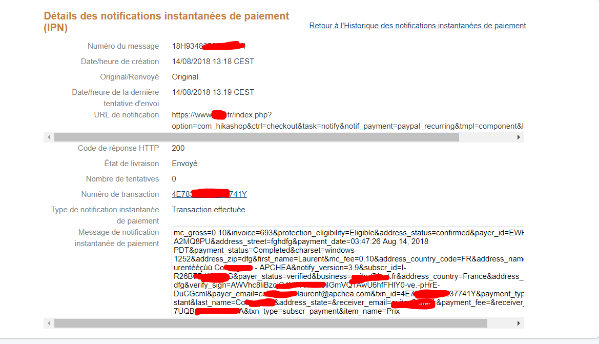

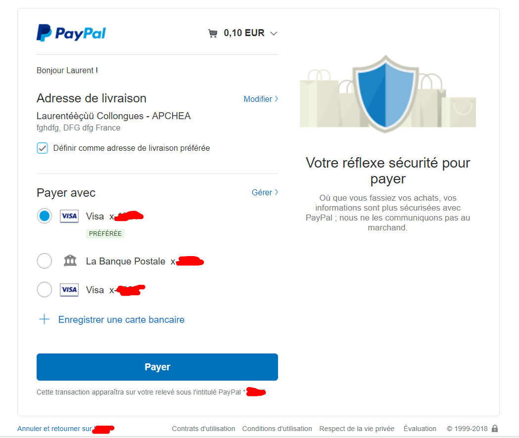

Et là, cela génère bien un abonnement dans l'interface PayPal conforme aux données Hika et se déroulant sans anicroche.
Par contre en mode debug, pas de passage auto sur l'interface Paypal, il faut cliquer sur le bouton pour passer du last chekout step à l'url PayPal de paiement.
De même on ne reçoit aucune notification. Pas de traces dans les logs non plus. J'ai donc désactivé le mode debug au cas où mais cela ne change rien pour les notifications. Par contre, il passe automatiquement du dernier step du chekout à Paypal.
Côté "fournisseur", le compte est bien crédité par paypal et l'historique des IPN semble "normal" (cf. captures).
Oui c'est tout à fait normal. En mode debug, puisque des informations sont affichées il n'y a pas de validation automatique du formulaire.

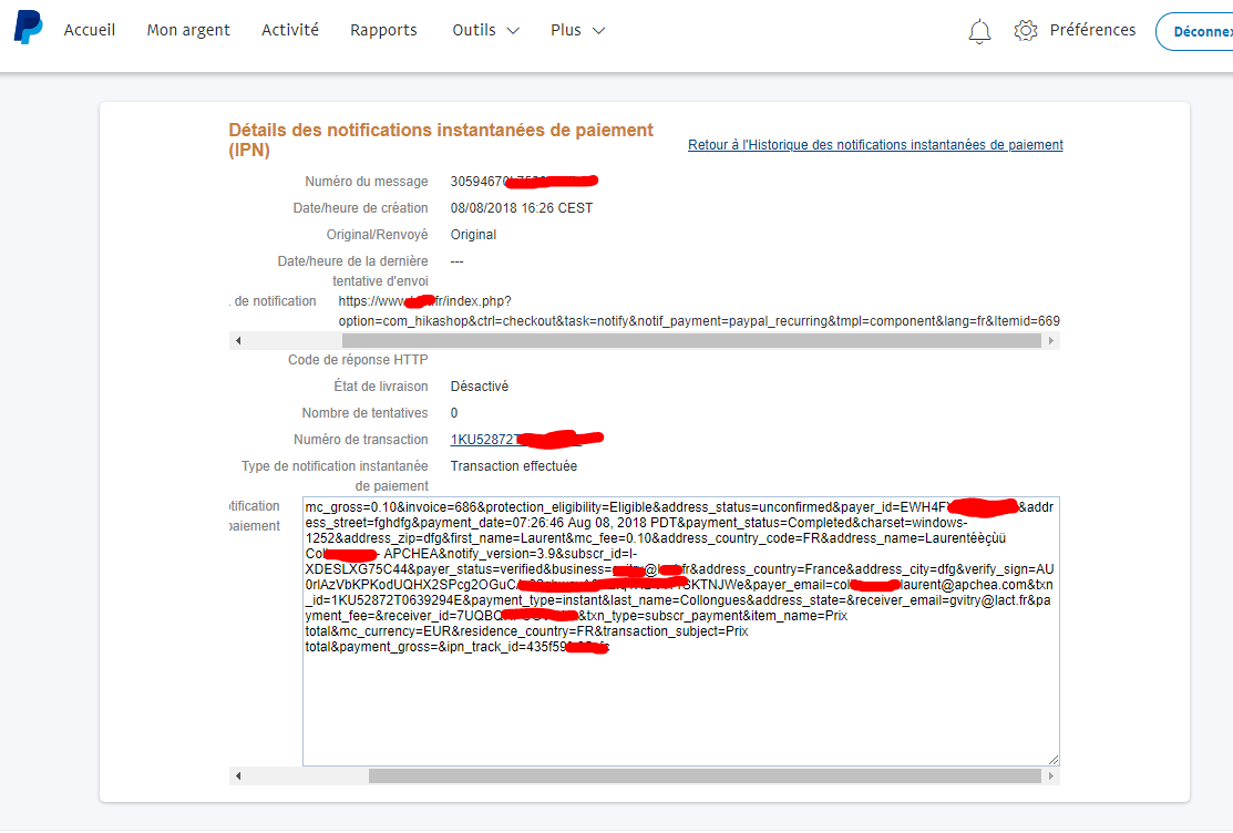

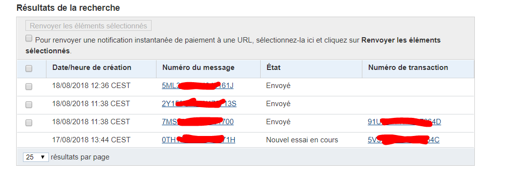

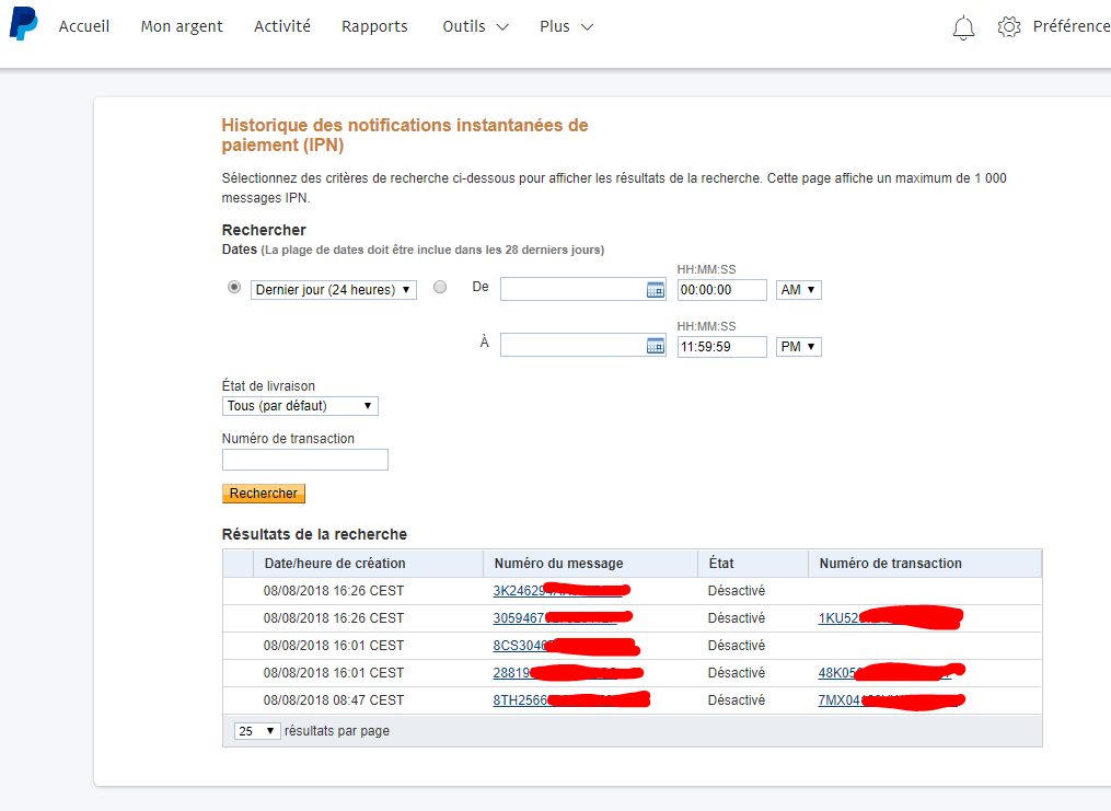

7 years 10 months ago #296667
Effectivement, les IPN étaient désactivées côté Paypal. Je reçois maintenant la notification et le processus "hika" se déroule normalement.
J'attends de voir si les renouvellements se passent bien.

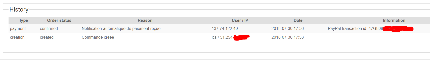

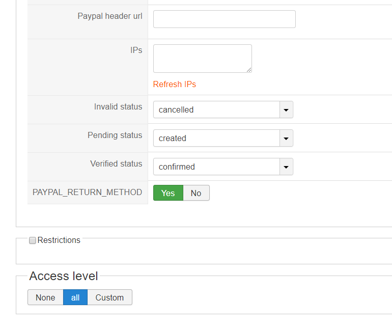

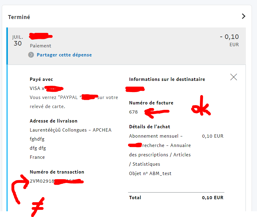

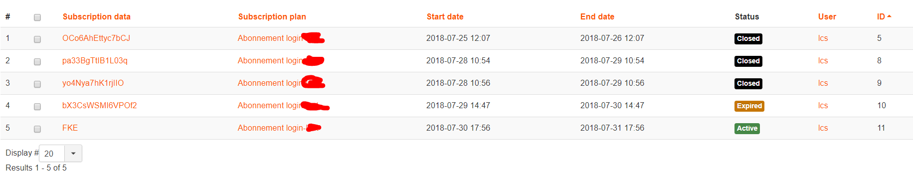

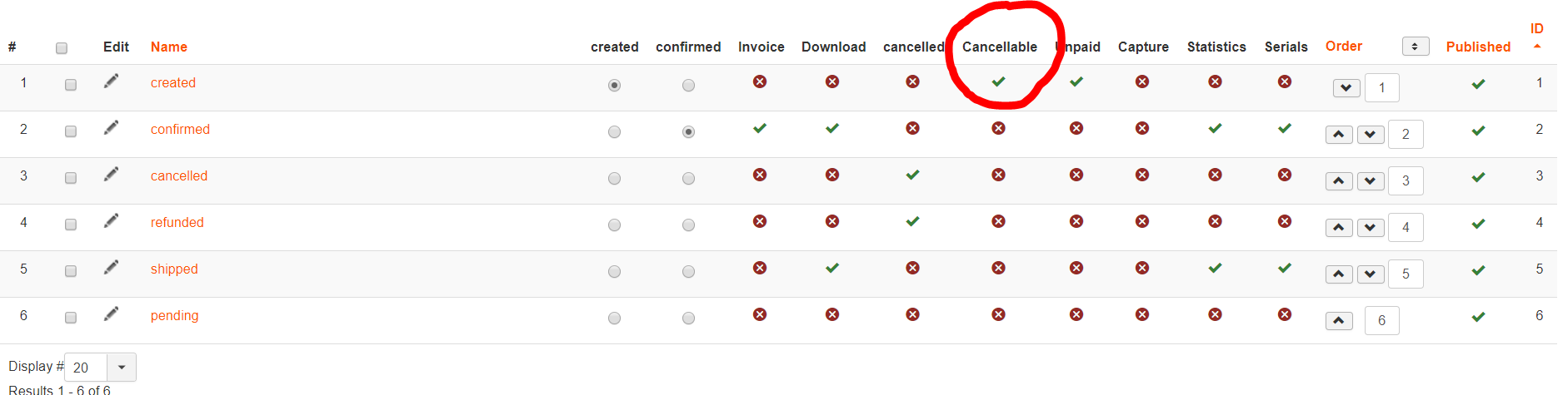

7 years 10 months ago #296725
Effectivement, pour l'annulation, cela venait du paramétrage des statuts (cf. copie écran). Pour un produit payé en CB via Atos, l'annulation se passait bien, mais pour le paypal_recurring il faut que la commande "created" soit "cancellable".... Je ne comprends pas d'où vient la différence de comportement mais toujours est-il que cela fonctionne. J'ai pu trouver et comprendre cela en traçant le comportement de la fonction cancel_order. Merci.
Par contre, je ne comprends pas comment s'articule le payment récurrent et les souscriptions. Suite à ma commande d'hier qui s'était bien passée (retour IPN faisant passer la commande en "confirmed" et la souscription en "active"), j'ai attendu le déclenchement de la récurrence d'aujourd'hui. Côté HikaShop, le cron est passé et à basculer la souscription en "expired" à l'heure dite. Il ne semble avoir rien fait d'autre. En tout cas pas trace dans le log.
Côté Paypal, un paiement a été déclenché et un IPN reçu sur le site (je pense car le fichier log du mode debug n'enregistre pas systématiquement la date et l'heure). Par contre, aucune mise à jour de quoi que ce soit côté "hika". Pas de nouvel historique dans la commande d'origine, pas de nouvelle commande, pas de mise à jour de la souscription. Le numéro de la transaction d'aujourd'hui communiqué par Paypal n'apparaît nulle part.
Est-ce l'IPN reçu de paypal qui doit déclencher une mise à jour de la souscription (la passer de "expired" à "active") ? Dans ce cas, est-ce qu'une nouvelle facture est générée ? Comment ? Dans mon cas, rien ne se passe.
Où est-ce le cron qui doit déclencher une nouvelle commande si la souscription est expirée si, comme c'est le cas, elle n'est pas encore "closed" ?

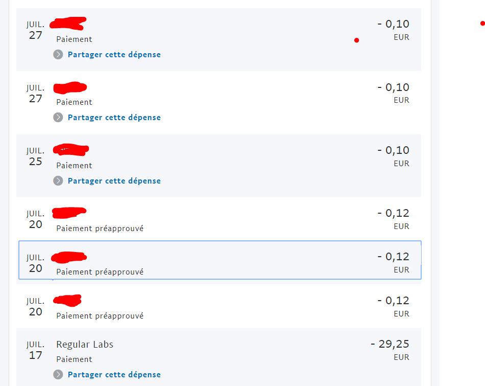

Actuellement, du côté paypal, tout semble "normal". Il prélève la somme et indique que la notification a été faite. L'abonnement existe dans mon dashboard Paypal et correspond aux informations transmises dans la commande initiale. Paypal déclenche un paiement automatique "comme il faut".
Mais côté "Hika", rien n'est mis à jour. ni la commande, ni la souscription.... Je suppose que c'est la notification de Paypal qui devrait entraîner des modifs dans hika (mise à jour de la souscription,

Voici les infos du log paypal pour le paiement d'hier (cf. copie d'écran).
L'url de notification : www.YYYY.fr/index.php?option=com_hikasho...t&lang=fr&Itemid=669
Le contenu du message :
mc_gross=0.10&invoice=693&protection_eligibility=Eligible&address_status=confirmed&payer_id=EWHzzzzzzz8PU&address_street=fghdfg&payment_date=03:47:26 Aug 14, 2018 PDT&payment_status=Completed&charset=windows-1252&address_zip=dfg&first_name=Laurent&mc_fee=0.10&address_country_code=FR&address_name=Laurentéèçùü Colzzzzzzzz - APCHEA&notify_version=3.9&subscr_id=I-R26zzzzzzzzG&payer_status=verified&business=xxxxxx@yyyy.fr&address_country=France&address_city=dfg&verify_sign=AWVhczzzzzzzzQ1AwU6hfFHlY0-ve.-pHrE-DuCGcml&payer_email=cozzzzzzz.laurent@apchea.com&txn_id=4E78zzzzzz7741Y&payment_type=instant&last_name=Cozzzzzzzz&address_state=&receiver_email=xxxxx@yyyy.fr&payment_fee=&receiver_id=7UQBzzzzzzzWA&txn_type=subscr_payment&item_name=Prix total&mc_currency=EUR&residence_country=FR&transaction_subject=Prix total&payment_gross=&ipn_track_id=d4136zzzzzz8
Le fichier log côté hika contient :

Le numéro de transaction paypal (dernière ligne ci-dessous) est bien le même que celui du log papal. Ils semblent communiquer mais rien ne se passe côté Hika. Tout est normal côté Paypal.

Pour info, voici la réponse du support technique de paypal :
Les deux lignes ne correspondent pas à des évènement identique. Pour chaque recurring payment créé, 2 notifications seront envoyées, un pour dire qu'un paiement a été effectué et un pour dire qu'un profil de paiement récurrent à été créé.
Ce ne sont pas ici vos transactions qui sont "Désactivé" mais l'option IPN qui a été désactivé automatiquement par Paypal dû à un trop grand nombre de notification en échec. Je m'explique :
Voici comment fonctionne le système de notification IPN :
1 / PayPal envoie une notification IPN à votre boutique.
2 / Votre serveur répond à PayPal une réponse HTTP 200 vide.
3 / Votre boutique retourne le message complet de l'IPN précédé de "cmd=_notify-validate", on appelle cette étape le Post back.
4 / PayPal répond VERIFIED ou INVALID.
Voici les logs IPN que j'ai sur les dernières transactions :
Date Message ID Transaction ID Statut
Aug 14, 2018 04:18:57 PDT  18H934zzzzzzzzzzzz37741Y Sent
Aug 13, 2018 01:43:06 PDT  68Azzzzzzzzzzzzzzz613L Sent
Aug 13, 2018 01:43:04 PDT  9PU5zzzzzzzzzzzzzzzzzzzzz37933 Sent
Aug 10, 2018 07:40:50 PDT  7C63zzzzzzzzzzzzz64S Disabled
Aug 10, 2018 04:29:57 PDT  87Fzzzzzzzzzzz0961P Disabled
Aug 10, 2018 03:11:16 PDT  478zzzzzzzzzzz851C Disabled
Aug 10, 2018 00:23:13 PDT  97Dzzzzzzzzzzzzz939 Disabled
Aug 10, 2018 00:23:05 PDT  0Wzzzzzzzzzzzzzz1S Disabled
On constate ici que les notifications sont bien présentes mais sont désactivées ("disabled") sur votre compte PayPal.
Cela peut arriver si PayPal rencontre un trop grand nombre d'erreur lors de l'envoi des notification IPNs.
Une notification est considérée en erreur si votre script ne répond pas une réponse HTTP 200 lors de la réception de la notification
Je vous invite donc à effectuer les manipulations suivante :

Entre temps, j'ai rajouté des traces et la notification du jour est arrivée. J'ai plein d'infos dans le fichier log.
Je pense que le problème vient de cette section de la fonction onPaymentNotification du plugin paypal_recurring :

apchea : order_payment_params
stdClass Object
    [subscr_id] => I-R26zzzzzz4SG
apchea : dborder_status : confirmed et order_status : confirmed
la variable "$order_payment_params->txn_id" n'est pas positionnée. Je pense qu'on ne passe donc jamais dans la partie qui contient le $orderClass->createRecurringSuborder.
Comme ensuite tout est normal (statut "completed", prix identiques et email du marchand valides) et que les deux statuts de la ligne 550 (environ) sont identiques (confirmed), on sort tranquillement du script sans rien faire.
Reste à savoir pourquoi le txn_id n'est pas stocké lors de la première commande réussie ?....

J'ai fait la modif. Mais malgré le fait que j'ai modifié les souscriptions "à la main" les tentatives de notifications de Paypal produisent une erreur 500 dans leur log. J'ai vérifié les fichiers php dans un source checker : aucune erreur de syntaxe signalée.
Aujourd'hui, j'ai donc décidé :
1/ de faire une nouvelle commande et d'attendre demain sans rien faire d'autre pour voir si le renouvellement donne des infos.
2/ d'annuler mon abonnement précédent dans paypal pour qu'il n'envoie plus de notif.
La nouvelle commande s'est bien passée. Tout est nominal. Le log Paypal est "ok" (ci-joint) et le log Hika aussi.
Quand on regarde le log paypal, on voit en bas la 14° tentative d'IPN sur le renouvellement précédent (en echec 500 donc), suivi des deux IPN rapprochées correspondant à ma nouvelle commande. Et, enfin, l'IPN d'annulation de mon abonnement précédent.

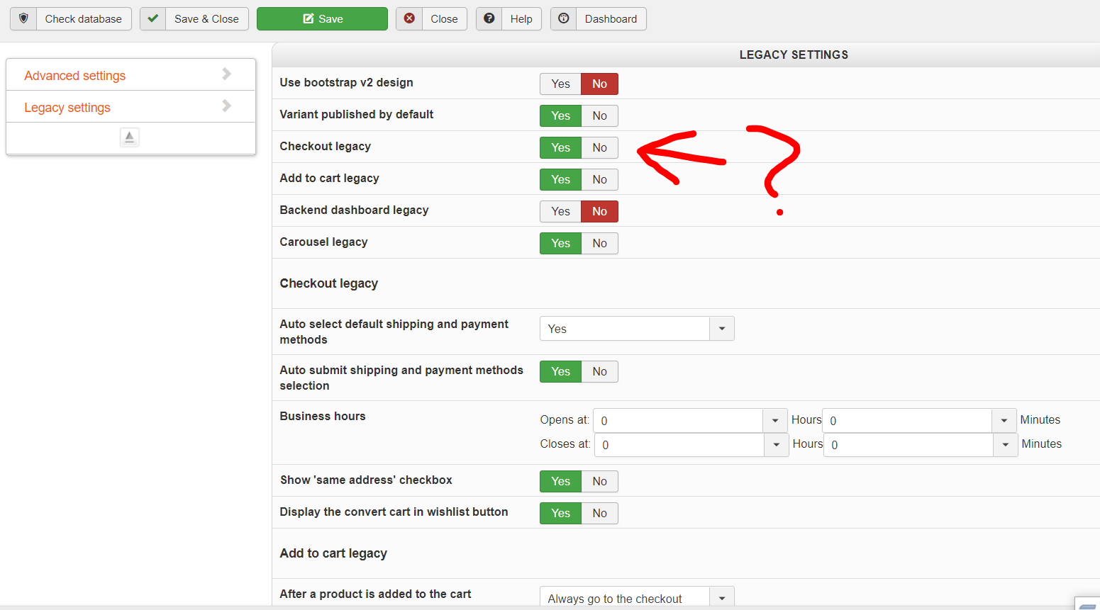

je viens de réaliser qu'on est en "checkout legacy". Je ne sais pas pourquoi mais cela peut-il avoir une influence ? (cf. capture)
  • Posts: 26365
  • Thank you received: 4069
7 years 10 months ago #296883
Le "checkout legacy" ne devrait pas poser de soucis particulier pour le fonctionnement de Paypal recurring ; mais bien évidement nous conseillons d'utiliser le nouveau système de passage en caisse.
Puisque vous avez bien un "subscr_payment" avant un "subscr_signup", le code d'origine du le plugin (que je vous ai fait modifier) devais bien être fonctionnel. Après nous pouvons toujours voir pour gérer les deux cas.. Mais j'avoue ne pas être fan de "subcr_signup" pour les retours utilisateurs que j'ai pu lire.
subscr_cancel n'as pas besoin d'être géré spécifiquement puisqu'il est la pour annuler la souscription... Qui sera automatiquement expirée dans HikaSubscription de toute façon. Le système accepte la notification mais n'en fait rien.
Cordialement,

J'ai donc désactivé le legacy checkout.
D'après la chronologie enregistrée dans le log, subscr_payment arrive AVANT subscr_signup. Mais d'un autre côté le log debug Hika, n'est pas cohérent. On a l'impression que les deux IPN sont "mélangées".
De fait, elles se suivent de très près. Et si on en croit les informations paypal, c'est subscr_signup qui est envoyé avant subscr_payment.
Les message indiquent :
txn_type=subscr_signup&subscr_id=I-24UsssssssRK&last_name=Cozzzzzzzzz&residence_country=FR&mc_currency=EUR&item_name=Prix total&business=xxxxx@xxxx.fr&recurring=1&address_street=fghdfg&verify_sign=Aqu12i-pdZE7O2paq1xxxxxxxxxxxxxxxxxxxxxxxxxxxxxxxxxNdNCm&payer_status=verified&payer_email=coxxxxxxxxx.laurent@apchea.com&address_status=unconfirmed&first_name=Laurent&receiver_email=xxxxx@yyyy.fr&address_country_code=FR&payer_id=EWxxxxxxxU&invoice=705&address_city=dfg&reattempt=1&address_state=&subscr_date=02:38:20 Aug 18, 2018 PDT&address_zip=dfg&charset=windows-1252&notify_version=3.9&period3=1 D&address_country=France&mc_amount3=0.10&address_name=Laurentéèçùü Coxxxxxxxxx - APCHEA&ipn_track_id=860xxxxxxxx9d
et, 5 secondes plus tard ?....
mc_gross=0.10&invoice=705&protection_eligibility=Eligible&address_status=unconfirmed&payer_id=EWxxxxxxxxxxxxxU&address_street=fghdfg&payment_date=02:38:25 Aug 18, 2018 PDT&payment_status=Completed&charset=windows-1252&address_zip=dfg&first_name=Laurent&mc_fee=0.10&address_country_code=FR&address_name=Laurentéèçùü Collongues - APCHEA&notify_version=3.9&subscr_id=I-24U4EBB4A7RK&payer_status=verified&business=xxxxx@yyyy.fr&address_country=France&address_city=dfg&verify_sign=AO0ppxxxxxxxxxxxxxxxxxxxxxxxxxxxxxxxeW6&payer_email=coxxxxxxxxxxxx.xxxxxxxxxxlaurent@apchea.com&txn_id=91xxxxxxxxxxxx4D&payment_type=instant&last_name=Coxxxxxxxxxxxx&address_state=&receiver_email=xxxxx@zzzz.fr&payment_fee=&receiver_id=7UxxxxxxxxxxxxxxxxxxxxxxWA&txn_type=subscr_payment&item_name=Prix total&mc_currency=EUR&residence_country=FR&transaction_subject=Prix total&payment_gross=&ipn_track_id=86xxxxxxxxx9d
serait-il possible que les deux IPN arrivent "en même temps" sur le serveur et induisent ce comportement bizarre ?
Par ailleurs, Paypal a fait son IPN pour le renouvellement de la souscription d'hier. Mais cela ne passe pas du tout. Code 500 en retour et aucun message dans le log debug Hika ni aucune action sur la souscription ou la commande. Pourtant j'ai modifié le code pour inscrire un message dans le log dès la première ligne de la fonction onPaymentNotification du paypal_recurring.php :
	public function onPaymentNotification(&$statuses) {
		echo "apchea : start onPaymentNotification\r\n\r\n";
		$vars = array();
		$data = array();
		$filter = JFilterInput::getInstance();
Pour moi, quelque chose "coince" avant d'invoquer le plugin dans ce cas.
L'url est "normale" (la même que pour l'achat initial qui s'était bien passé) : www.yyyy.fr/index.php?option=com_hikasho...t&lang=fr&Itemid=669
et le message envoyé pour ce renouvellement :
mc_gross=0.10&invoice=705&protection_eligibility=Eligible&address_status=confirmed&payer_id=EWxxxxxxxPU&address_street=fghdfg&payment_date=07:26:15 Aug 19, 2018 PDT&payment_status=Completed&charset=windows-1252&address_zip=dfg&first_name=Laurent&mc_fee=0.10&address_country_code=FR&address_name=Laurentéèçùü Coxxxxxxxxxx - APCHEA&notify_version=3.9&subscr_id=I-24xxxxxxxxK&payer_status=verified&business=xxxxx@yyyy.fr&address_country=France&address_city=dfg&verify_sign=A2L5KxxxxxxxxxxxxxxxxxxxxxxxxxxxxxxxxxxxxxxxxxxxxxxxxxxxxgD&payer_email=coxxxxxxxxx.laurent@apchea.com&txn_id=7Vxxxxxxxxxxxx4W&payment_type=instant&last_name=Coxxxxxxx&address_state=&receiver_email=xxxxx@yyyy.fr&payment_fee=&receiver_id=7UxxxxxxxxxxWA&txn_type=subscr_payment&item_name=Prix total&mc_currency=EUR&residence_country=FR&transaction_subject=Prix total&payment_gross=&ipn_track_id=86xxxxxxxxxxxxxxd
La souscription est toujours active (ipn initiale et 9 tentatives à cet instant....)
Dans le log du serveur les deux lignes. L'une (la commande initiale) avec un code retour à 200 et l'autre (le renouvellement) avec un code retour à 500 (sur l'essai d'hier) :
173.xxx.xxx.1 www.yyyy.fr - [18/Aug/2018:11:37:29 +0200] "POST /index.php?option=com_hikashop&ctrl=checkout&task=notify&notif_payment=paypal_recurring&tmpl=component&lang=fr&Itemid=669 HTTP/1.1" 500 870 "-" "PayPal IPN ( https://www.paypal.com/ipn )"
173.xxx.xxx.1 www.yyyy.fr - [18/Aug/2018:11:38:31 +0200] "POST /index.php?option=com_hikashop&ctrl=checkout&task=notify&notif_payment=paypal_recurring&tmpl=component&lang=fr&Itemid=669 HTTP/1.1" 200 - "-" "PayPal IPN ( https://www.paypal.com/ipn )"
Là je sèche.....
Last edit: 7 years 10 months ago by Jerome. Reason: remove color tags in code tags
