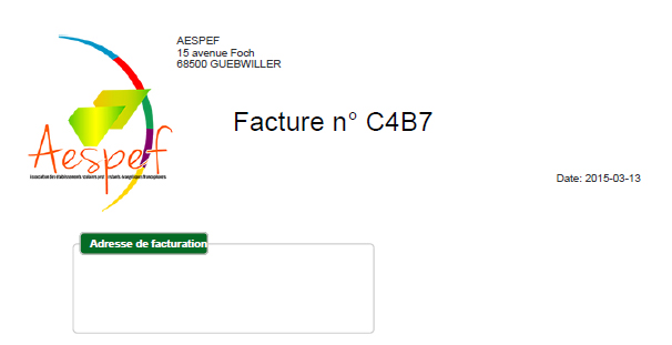

3. Pourriez vous me dire à quelle date faites vous exactement référence ? je vous joint en pièce jointe une copie d'écran sur laquelle on retrouve la date

  • Posts: 185
11 years 4 months ago #194945
Bonjour Nicolas,
Pour la date c'est nickel, par contre pour mettre en gras les champs qui m'intéresse et insérer un espace entre la ville et le département. Je ne n'arrive pas à comprendre comment ajouter le code désiré car j'ai l'impression que la variable :

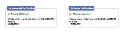

Nous parlons donc bien à priori de la même chose (voir copie d'écran)
Voici le code présent dans cette vue et en pièce le résultat de ma facture. On s'aperçoit que le département se place après la ville et non à la ligne. J'ai loupé quelque chose ou bien ...
Merci
Franck

11 years 4 months ago #195390
Merci de modifier aussi la vue "order / address_template" dans le template "backend".

11 years 4 months ago #195482
Comme je vous l'ai dit dans mon message, il faut aussi éditer le fichier address_template pour votre template du backend.
Il est normal que vous n'ayez rien lorsque vous cherchez les vues backend pour votre template du frontend. Essayez voir avec votre template du backend (isis sous joomla 3.x) et vous trouverez la vue.

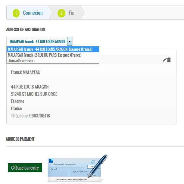

Dernière question, sur le site ici : www.aespef.org/
: lorsque le client créée une commande c'est l'adresse de facturation qui est incrémentée par défaut, celle-ci incrémente en même temps l'adresse de livraison. Conclusion le client, peut créer une nouvelle adresse mais il s'agit d'une adresse de facturation et non d'une adresse de livraison. alors que sur un autre site si je décoche utiliser la même adresse que pour la facturation j'ai le choix de modifier l'adresse de livraison ...
En gros sur ce site, même si il y'a une adresse de livraison différente de l'adresse de facturation, seule l'adresse de facturation apparaît sur la facture.
Merci
Franck

11 years 4 months ago #195564
Dans tous les cas, l'utilisateur peut modifier/ajouter une adresse de livraison.
Que l'option "Address selector" soit sur "popup", "list" ou "dropdown list".
Je pense que vous avez un override de vue ou du css qui cache le bouton pour ajouter une adresse.

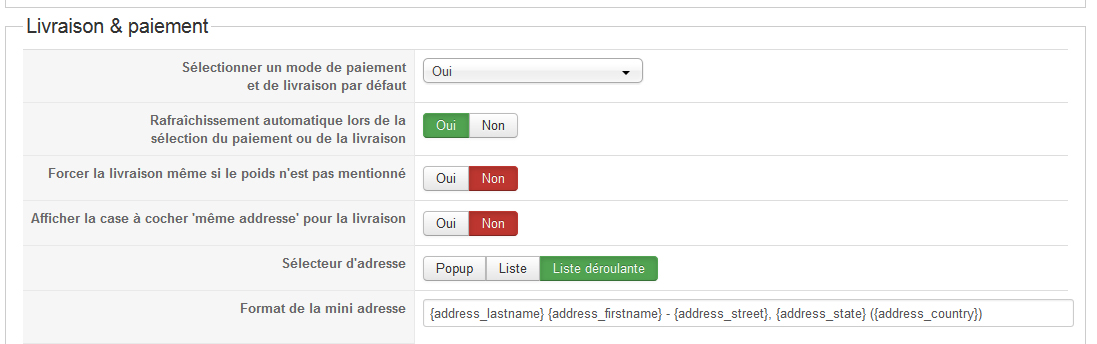

Merci de nous fournir un screenshot de Configuration > Checkout > Shipping & Payment.

Bonjour Xavier,
Voici une copie d'écran de la configuration paiement/livraison.
Par contre, je vous confirme que je peux ajouter une nouvelle adresse --> voir copie d'écran
Merci pour votre aide
