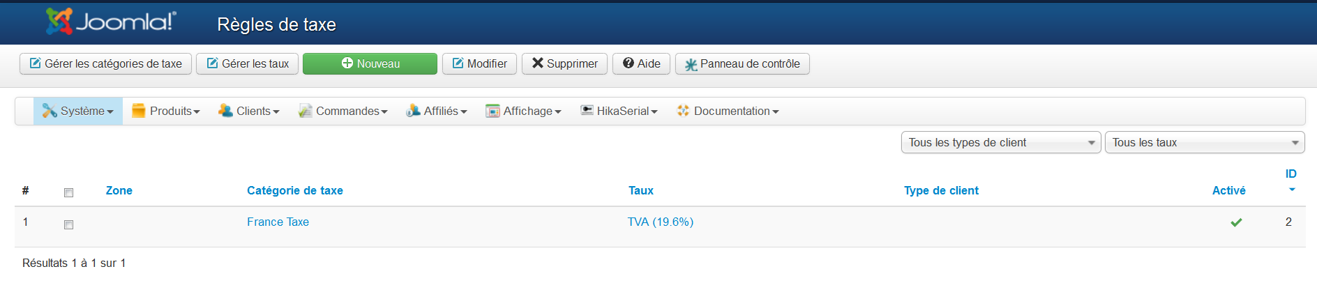

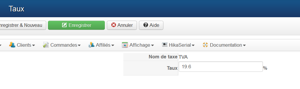

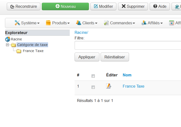

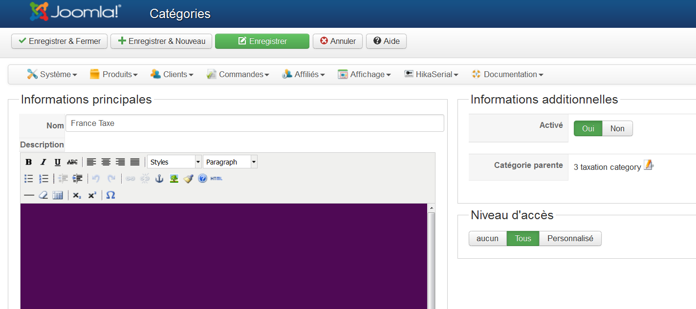

Here you'll find some scrennshots about our tax configuration.

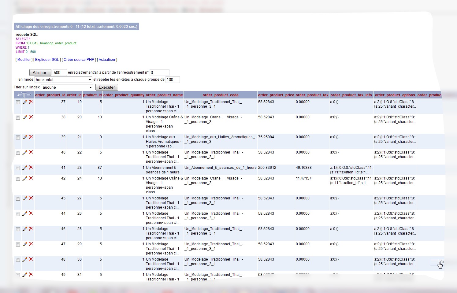

The last file order_product_tax_0 shows that most of the time tax is not associated with the product in the database.

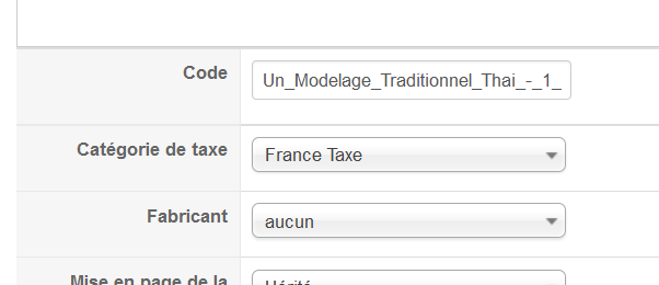

J'ai trouvé le soucis. Tous vos produits n'étaient pas liés à la catégorie de taxe France que vous avez créé.
J'ai créer une action en masse pour forcer cela sur tous les produits et cela fonctionne maintenant.

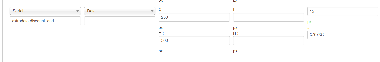

12 years 9 months ago #132154
Nicolas
En fait, je pense avoir configuré la date de validité en utilisant le plugin attachserial comme je l'avais fait il y a quelques mois avec la version precedente. Cela fonctionnait très bien mais avec cette version et la même config ce n'est plus le cas.
voir mon fichier attaché
cdlt
Christian
