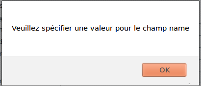

Lors de la création de compte, si on oublie de remplire le champ "Nom", on a ceci :
"Veuillez spécifier une valeur pour le champ name".
Comment pourrait-on traduire "name en "nom" ?

Bonjour sps2i,
Dans le formulaire avez vous le champs "Nom" ou "Name" ?
Dans HikaShop > Configuration > Languages avez vous la bonne traduction pour: LASTNAME="Nom", HIKA_NAME="Nom", HIKA_USER_NAME="Nom" ?
Je viens d'essayer sur ma version et le message m'affiche bien "Veuillez spécifier une valeur pour le champ Nom" lorsque je passe le site en Francais.

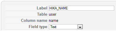

13 years 11 months ago #69817
Dans les paramètres de votre custom_field sur la table "user", dans le label avez vous mis HIKA_NAME, comme ceci ?

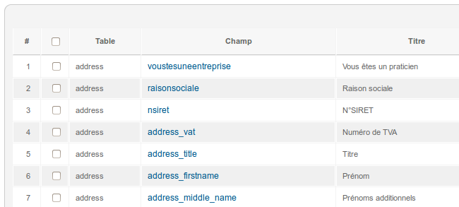

  • Posts: 20
13 years 11 months ago #69845
Comment dois-je accéder à la table "user"?
J'ai essayé Système>Affichage>champs personnalisés, mais je n'ai pas de table "user".
Dois-je le créer ? Si oui comment ?
