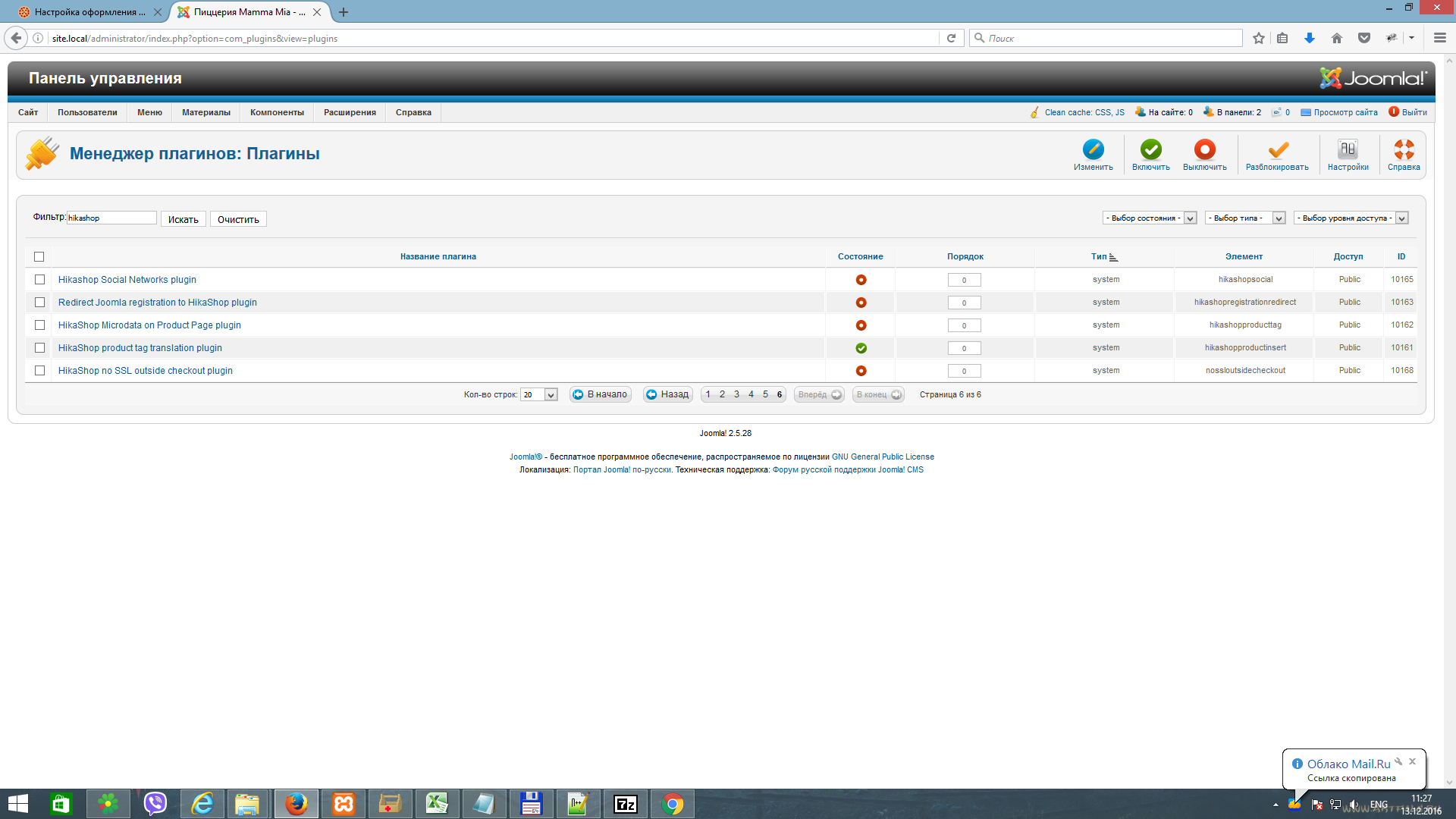

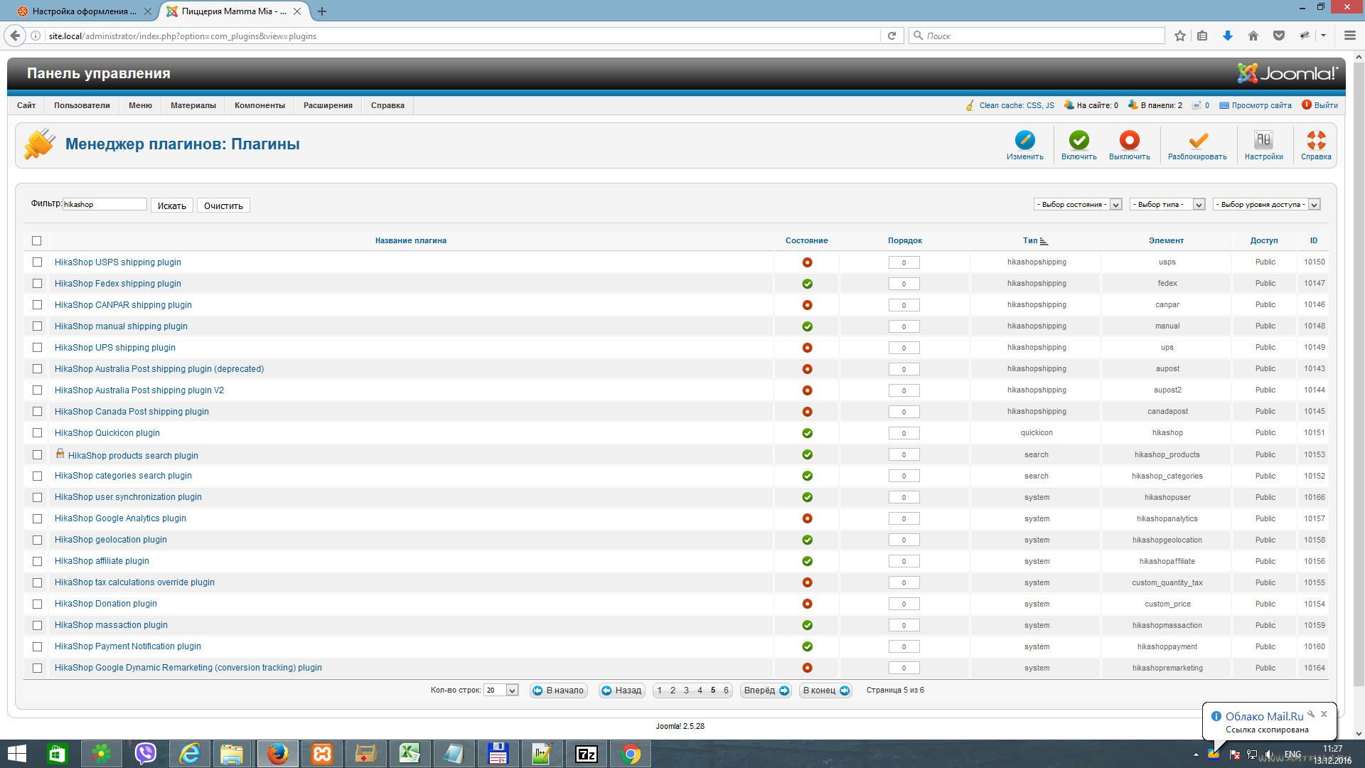

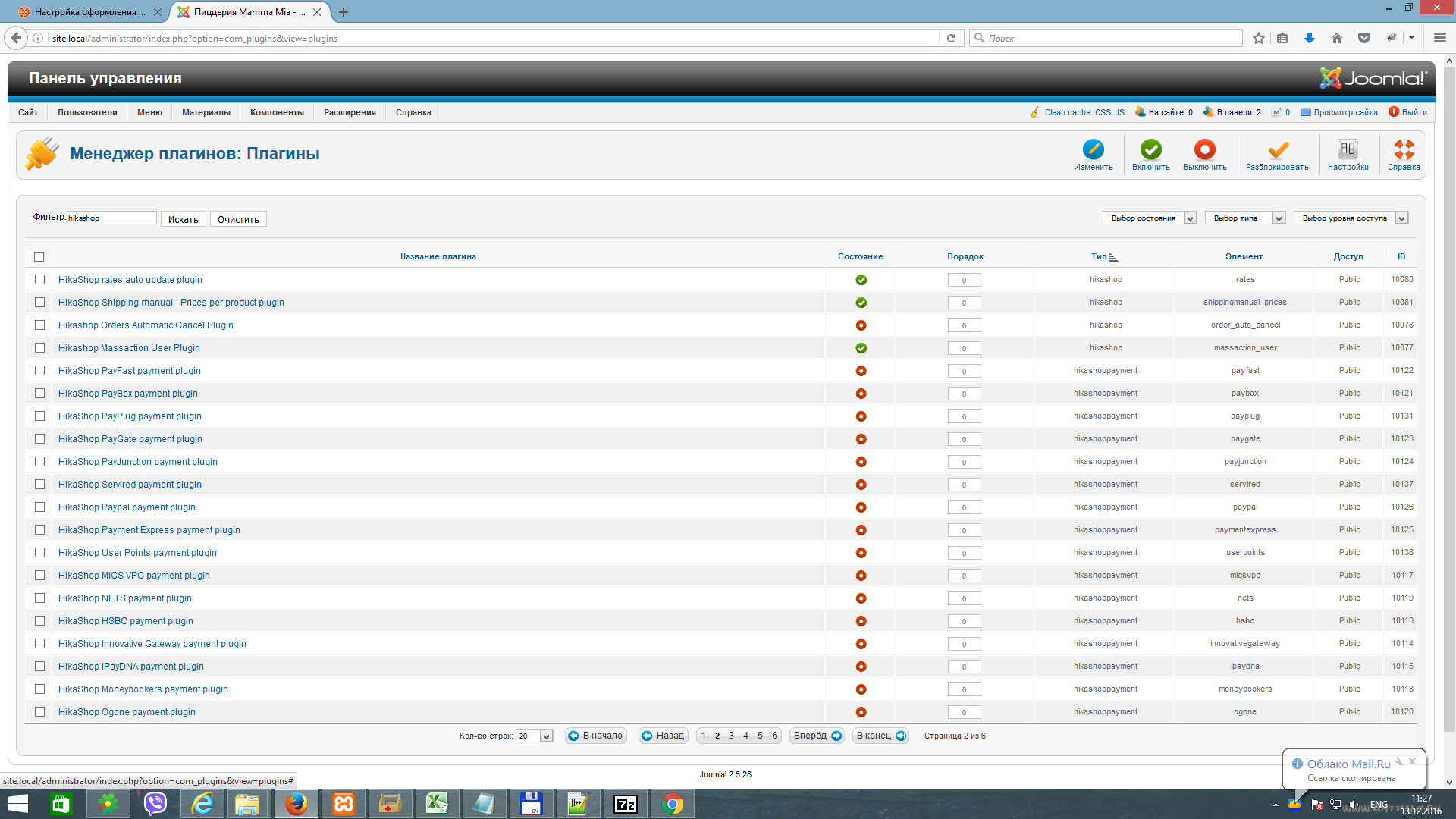

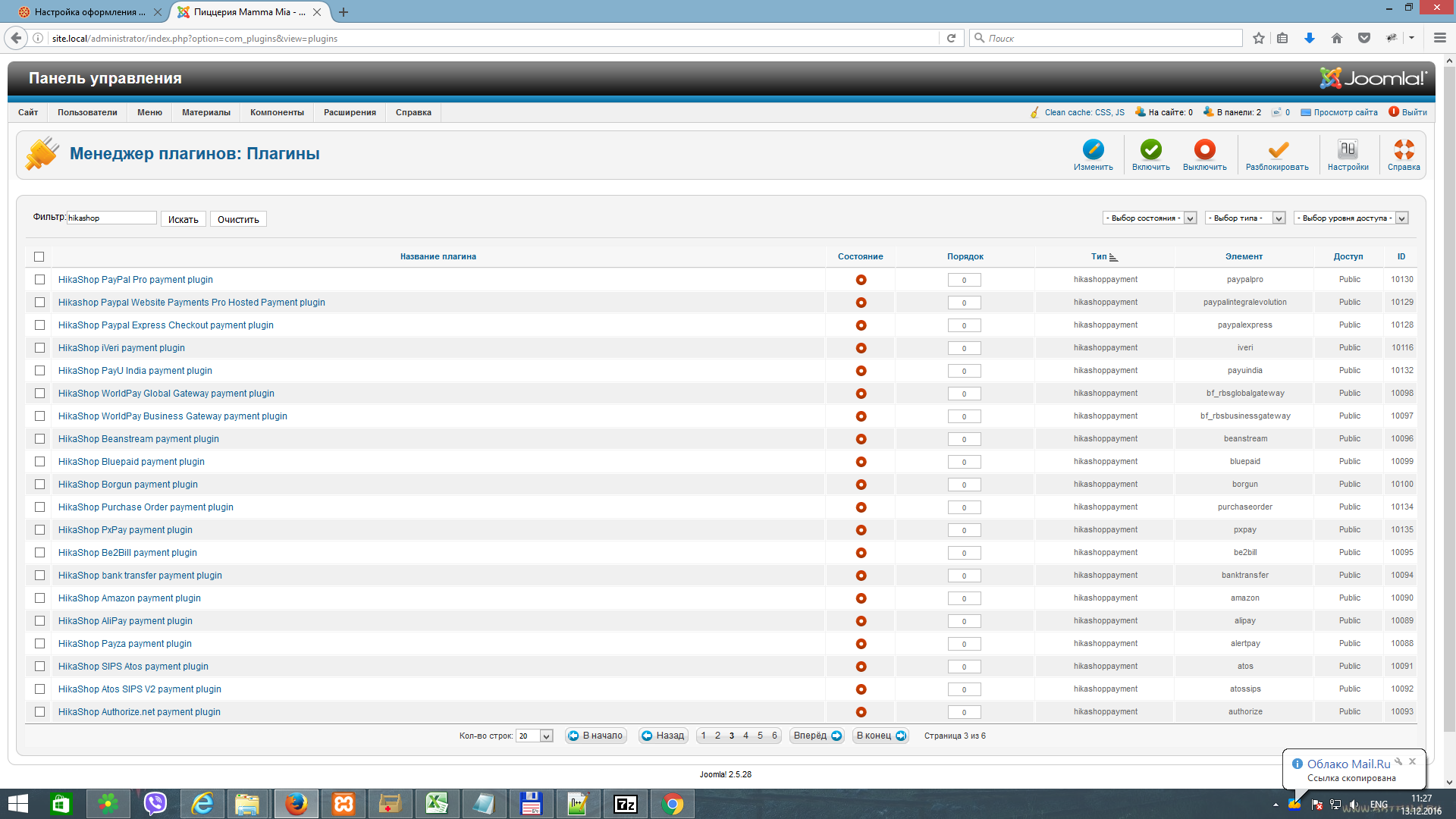

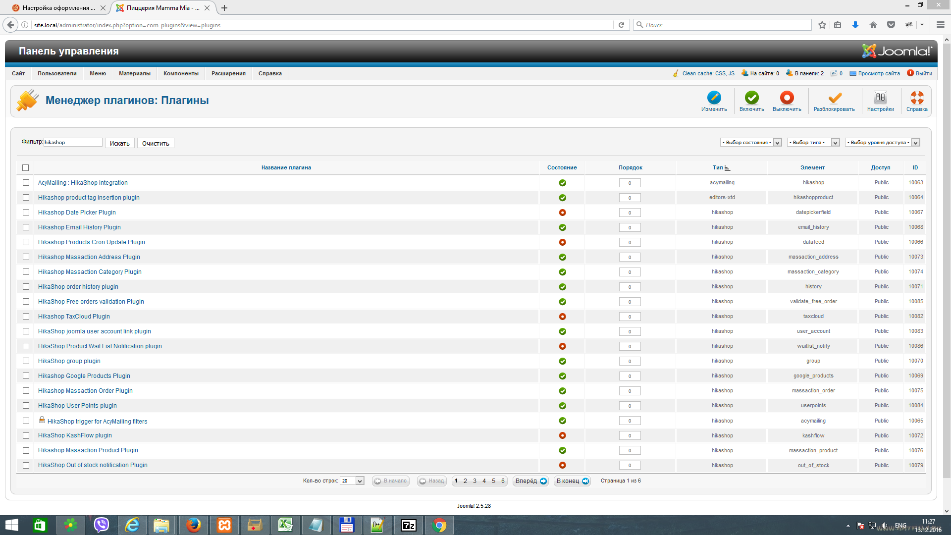

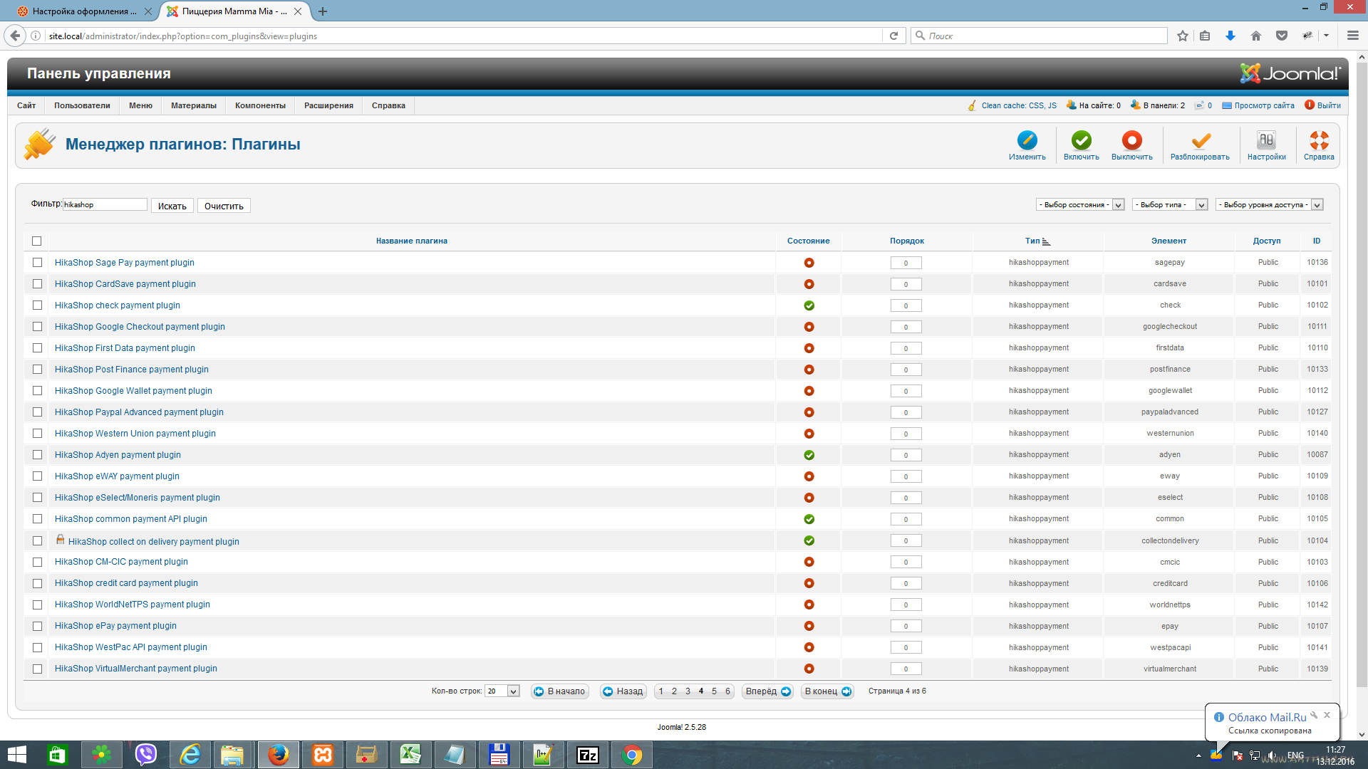

9 years 9 months ago #257562
Какие плагины HikaShop включены? Скриншоты желательно.
Может, отключили какой?
  • Posts: 27
9 years 9 months ago #257563
Всё может быть, но вроде плагины не трогал
  • Posts: 382
  • Thank you received: 77
9 years 9 months ago #257564
На первый взгляд, вроде ничего нужного не отключено.
Вижу, что у вас Joomla 2.5, а какая версия Hikashop?
У меня все версии свежие, но раз вы говорите, что работало по другому, думайте - где что меняли недавно.

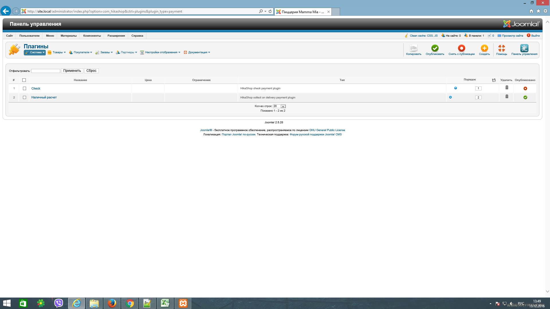

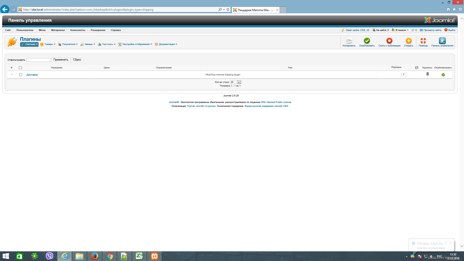

9 years 9 months ago #257567
Какие сейчас способы доставки и оплаты создали?
Скриншоты списков и внутреннего содержимого каждого.
The following user(s) said Thank You: andrey24b

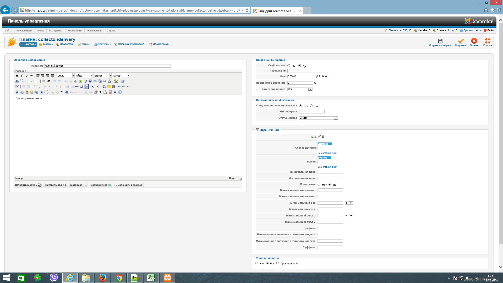

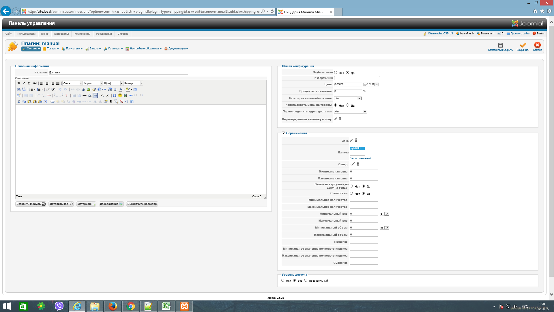

  • Posts: 27
9 years 9 months ago #257568
я их вообще сейчас удалил, до того как создавал их, hiko ругался, что нет способов. А теперь даже не ругается. Через час скрины выложу, какие создавал
Last edit: 9 years 9 months ago by andrey24b.
  • Posts: 27
9 years 9 months ago #257587
Вот мои оплаты и доставки. Сейчас просмотрел резервные копии, там все нормально и ограничение цены отрабатывается. Где то, что то пошло не так
  • Posts: 382
9 years 9 months ago #257593
Вот как у меня, в отличие от вас:
В способе оплаты ограничений нет, ограничение стоит в способах доставки.
Попробуйте также сделать.
Еще одно: у вас в в способе доставки стоит галочка "Ограничение", а минимальной цены нет, также как и максимальной.
Можно попробовать снять её.
Удачи
