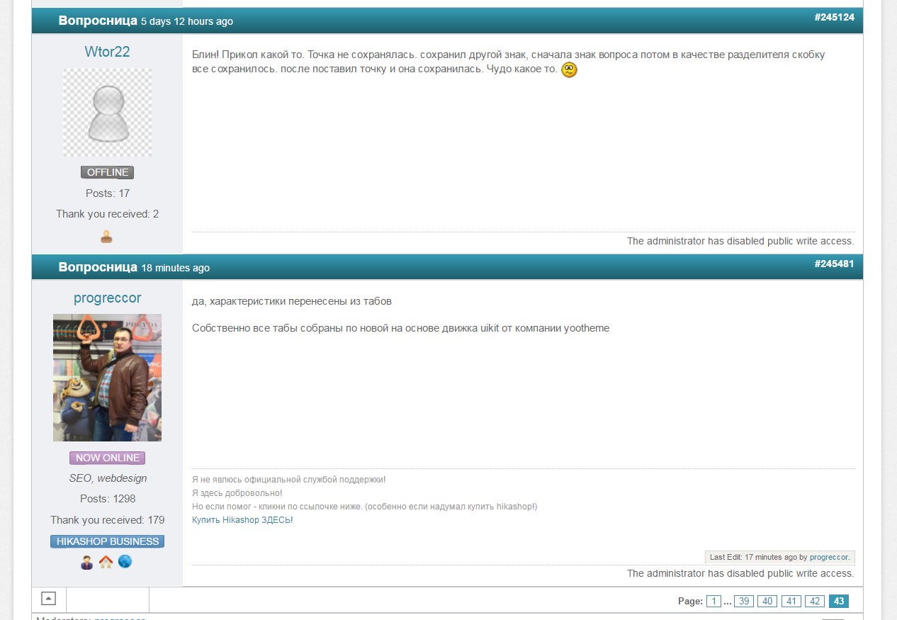

да, характеристики перенесены из табов
Собственно все табы собраны по новой на основе движка uikit от компании yootheme
Я здесь добровольно!
Last edit: 9 years 11 months ago by progreccor.
The following user(s) said Thank You: Renat

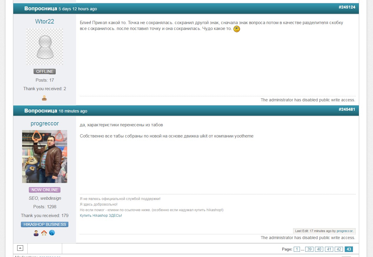

9 years 11 months ago #245486
progreccor wrote: да, характеристики перенесены из табов

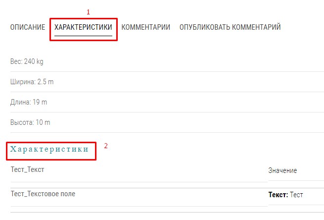

Я так понимаю, что вы ответили на моё сообщение? Просто я сам его не вижу. Скрин прилогается. Только сегодня зарегистрировался, может модерация не прошла ещё.....

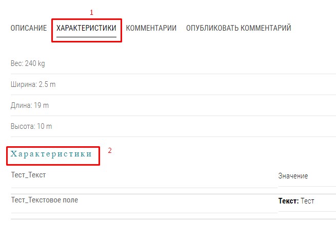

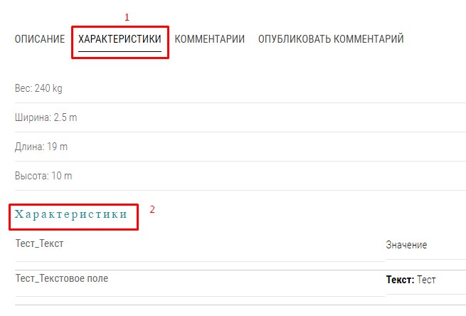

Сейчас у меня отображается вот так (скрин). Характеристики (2) - выводят "дополнительные поля". Вот эти "Характеристики (2)" я бы хотел перенести, а "Характеристики (1)" оставить в табах. Возможно ли осуществить такое?
Как понял править нужно в шаблонах настроек отображения. Или в шаблоне сайта тоже править нужно?

9 years 11 months ago #245505
шаблон сайта править не нужно.
Вам необходимо править шаблон в хика, который отвечает за вывод товара в табулярном виде

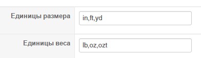

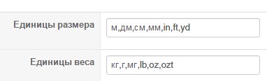

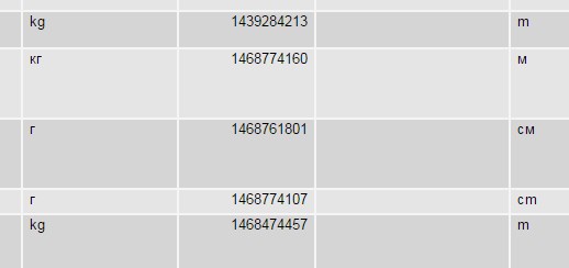

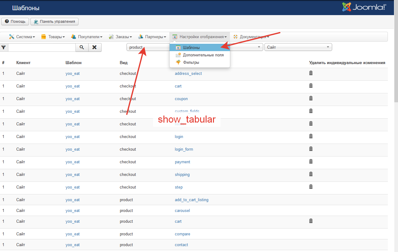

Кто-нибудь знает, в каком файле находится список возможных единиц измерения?
У меня, в настройках, единицы измерения имеют английскую аббревиатуру. Из сообщений форума понял, что периодически делаются переводы на русские названия, но после обновлений опять всё по буржуйски.

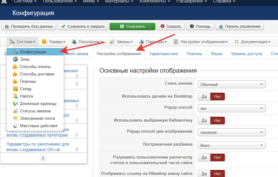

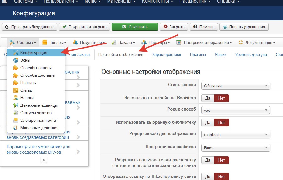

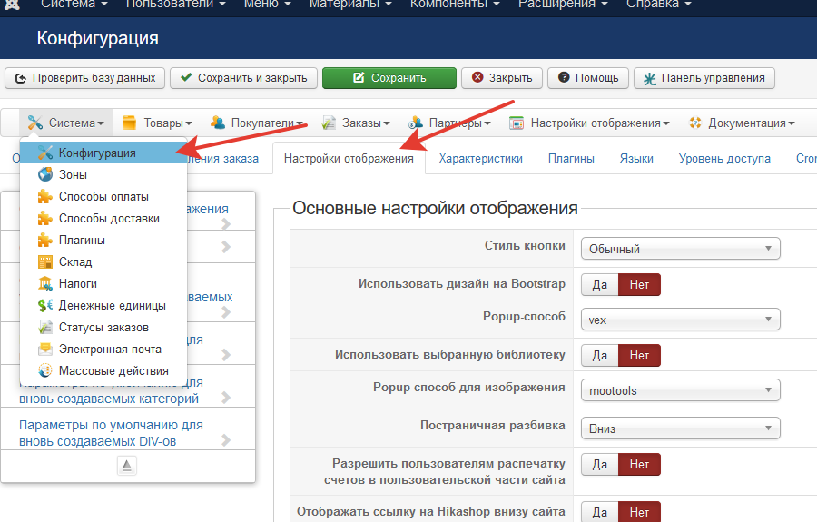

Сделал перевод списка по умолчанию, и теперь если удалить все значения из настроек и сохранить, то подгружается нужный список (рис.1). В настройках товара выбирается нужное значение и на сайте отображается как надо (рис.2). Но если в настройках конфигурации повторно нажать на "Сохранить", то по всей видимости происходит проверка значений по списку возможных. И значения с русскими аббревиатурами слетают (рис.3).
Скорей всего это в списке массива править нужно, и вот тут у меня заковырка выходит. Может у кого-то отображается как надо, то может скините файл .php, гляну как там оно устроенно.

9 years 11 months ago #245648
не все так просто с единицами.
Они не переводятся совсем. Не надо их трогать. Если сильно надо - можно настроить их отображение

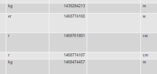

9 years 11 months ago #245658

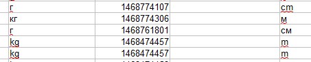

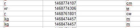

Просто полагал, что у тех людей, которые давно пользуются Хиком, всё уже переведено. А оказывается разработчики вредничают :) .

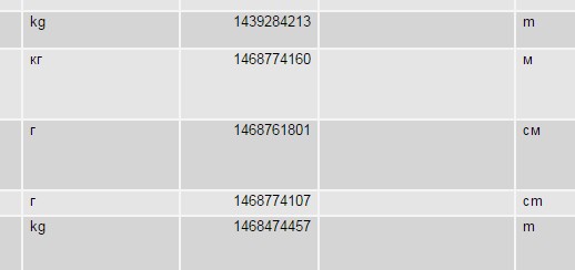

Заменил значения величин символами в кодировке ANSI. На скриншотах показана таблица из phpmyadmin и экспорт товаров в CSV.
p.s. правильное решение здесь:
www.hikashop.com/forum/11-russian/885778.html

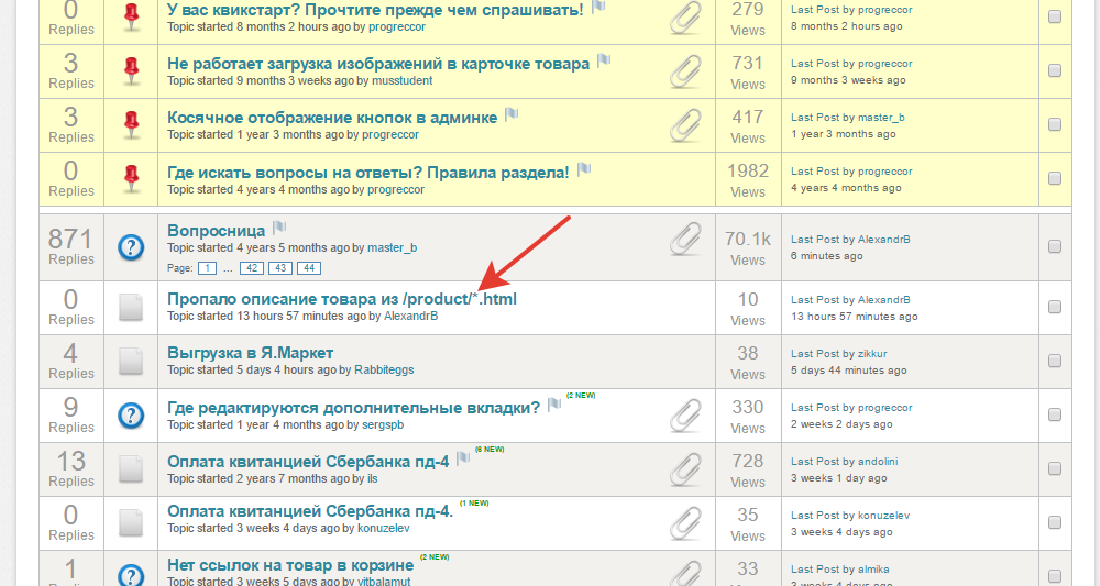

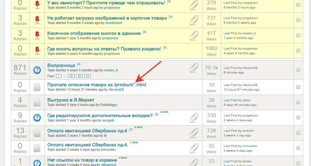

На страницах с описанием товара типа
likepena.com/hikashop-menu-for-categorie...ing/product/xxx.html
пропало это описание
пробовал вставлять, все что хочешь вставляется Последние товары, товары с лучшим рейтингом, категории товаров и т.д, только не описание.
Может быть из-за того, что новые пункты меню создавал и где-то галочку не вставил или наоборот все кроме одной?
likepena.com/hikashop-menu-for-categorie...%B2%D1%8B%D0%B5.html

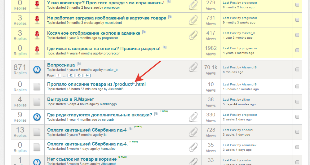

давайте мы не будем создавать одну и ту же тему в разных местах и писать посты в каждой теме индивидуально.
быстрее от этого вам не ответять
  • Posts: 9
9 years 10 months ago #245930
Я сначала попытался создать тему - зависло. Повторно создал - ничего не появилось. Последняя темы была двухдневной давности. потом создал здесь. Кэш броузера обновлял, темы не было. И сейчас ее тоже не вижу, только здесь свое сообщение.

9 years 10 months ago #245931
вторую тему я стер - она дубликат

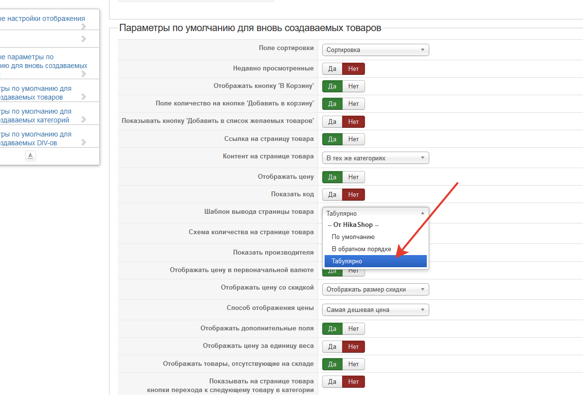

9 years 10 months ago #245937
описание может пропасть только в одном случае - если вы поменяли вывод шаблона.
Или переопределили его
Last edit: 9 years 10 months ago by progreccor.

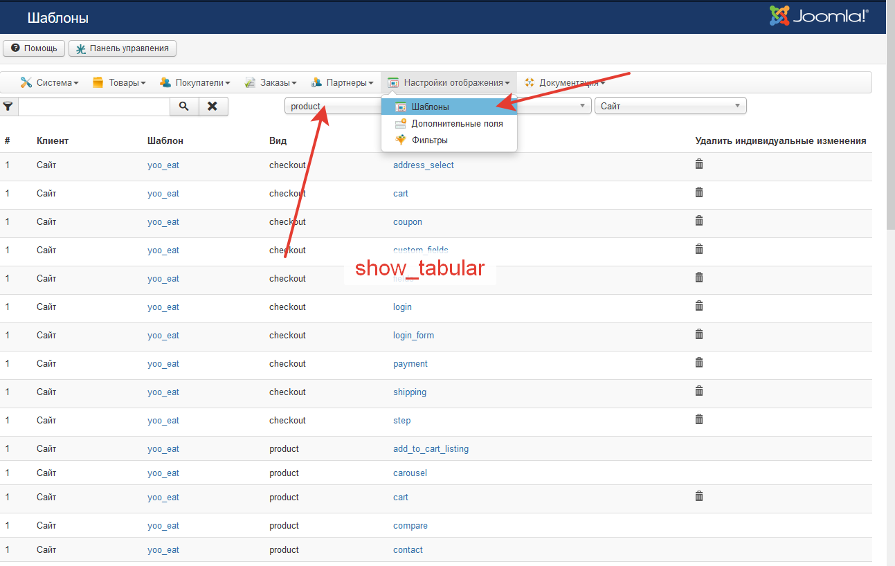

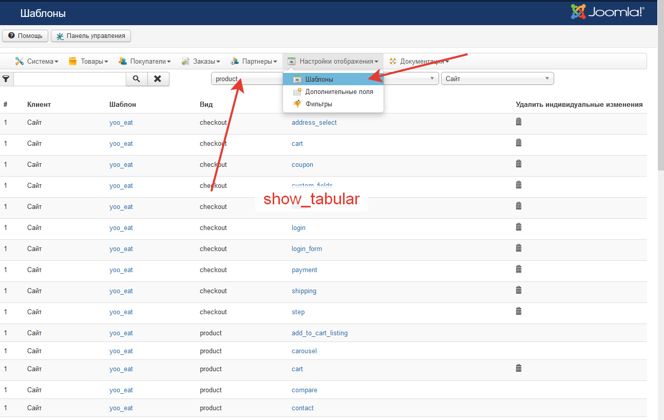

  • Posts: 9
9 years 10 months ago #245938

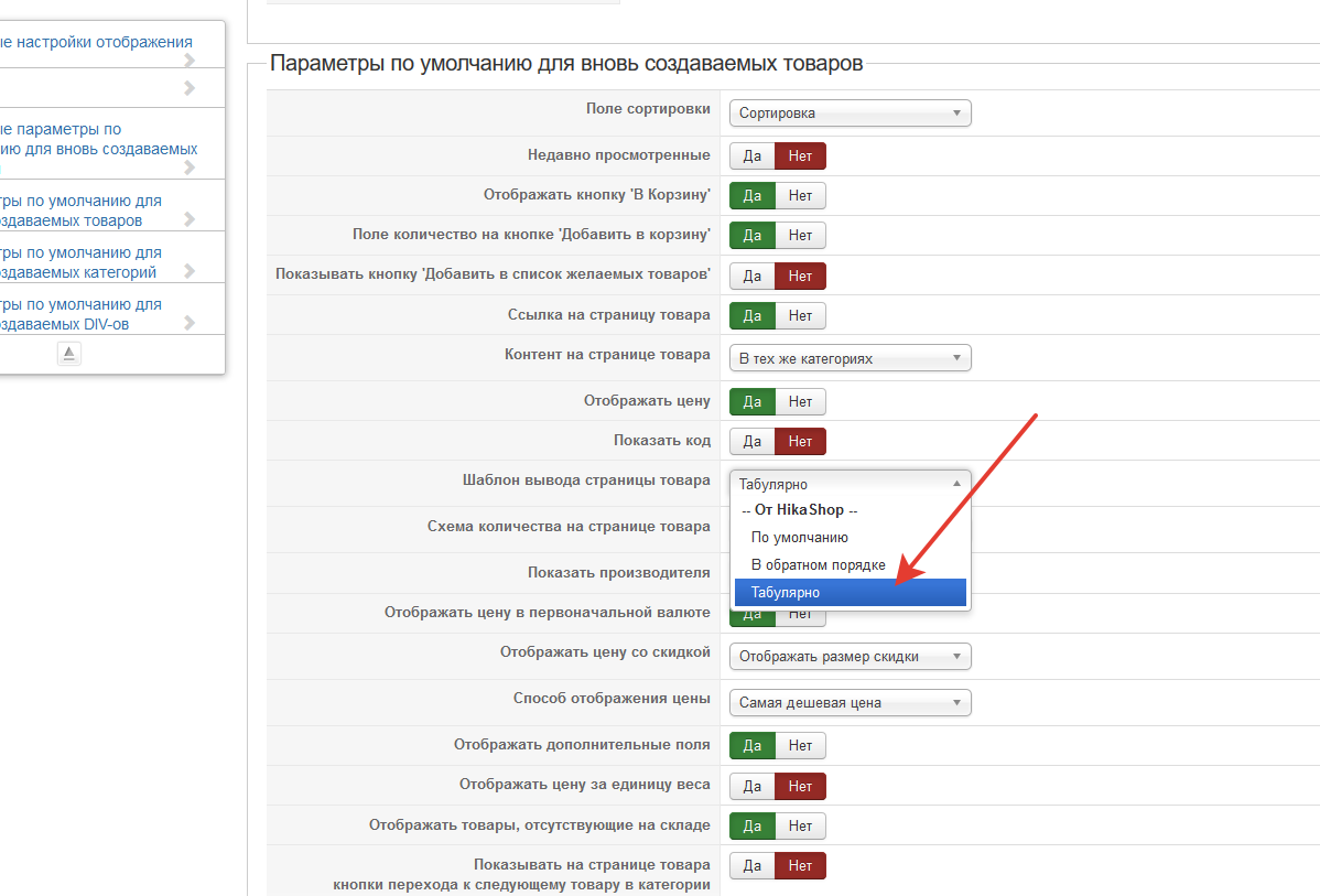

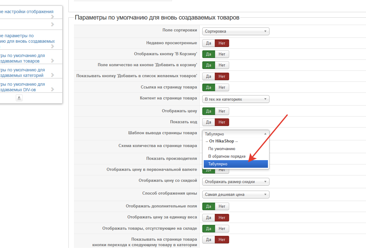

У меня на указанном стрелкой месте стояло default
Поменял на tabular
Кэш обновил, ничего не изменилось.
Вас не затруднит на моем сайте посмотреть, с первой страницы зайти в любые тапочки?
По картинке настройки у меня такие же.

  • Posts: 2293
  • Thank you received: 315
9 years 10 months ago #245950
у вас скорее всего шаблон переопределяет вывод.
Попробуйте переключить стандартный шаблон джумлы и посмотрите что будет выводиться
