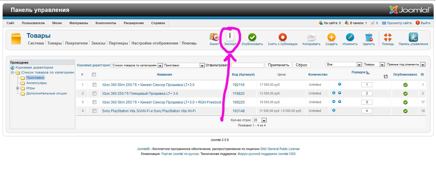

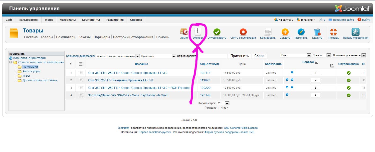

14 years 2 months ago #45713
т.е. я не могу экспортировать обновленую таблицу (ранее импортированную и отредактированную)?
почему же не можете?
Можете. Нажмите кнопку экспорт. Получите файл, который сохраните на своем компьютере.
UPDATE
В процессе экспорта идет сохранение ТОЛЬКО текстовых данных. (ну а как иначе - экспорт происходит же в текстовый файл)
экспорт картинок делается отдельно

Как сделать экспорт? а потом импорт ?
С импортом вроде понятно, за исключением картинок, а вот как сделать экспорт данных ?
Кроме того на основе таблиц экспорта, можно посмотреть как правильно делать таблицу для массового изменения цен.
Спасибо

читал, но похоже я глуп B)
я не могу найти "экспорт"

еще одни вопрос в таком стиле и ответа вы не получите.
потратье время на изучение кнопок

да, действительно там и не смотрел.
Вот только теперь проблема с кодировками :dry:
Пойду изучать матчасть
