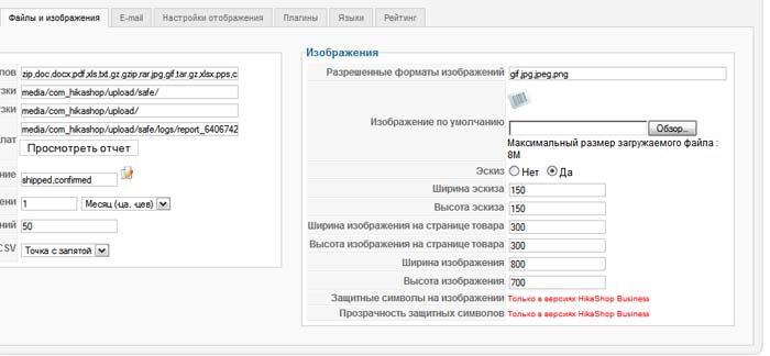

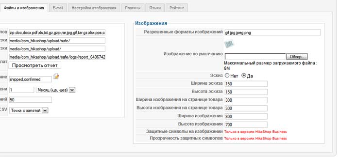

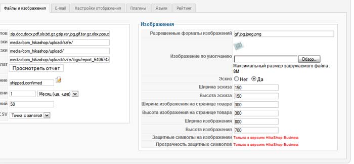

Занимаюсь наполнением сайта . При резервном копировании обнаружил, что размер копии растет ни по дням, а по часам. Сайт галереи, поэтому для нормального просмотра картинки загружаю 600х800 px, при среднем весе 100-150 кб. На сегодняшний день загрузил около 350 штук, резервная копия при этом получилась 212 мб. Нашел куда происходит выгрузка фото: media/com_hikashop/upload, оказалось, что все загруженные мною картинки выросли в размере примерно в три раза (до 500 кб. некоторые), качество при этом не улучшилось :)
Как с этим бороться? И вообще, зачем Хикашоп это делает? Обычно компоненты работающие с графикой наоборот ужимают фото, здесь же все наоборот. В настройках "Файлы и изображения" ширина изображения 800 px, высота 700.

HikaShop will only resize your images if they are bigger than what you configure as height/width in the thumbnails size options of the Files tab of the configuration.
If you set these options to bigger values than the images, no thumbnails will be generated.
Thumbnails are generated so that you can display lots of them on a page which having the user to download 60 MB of data...
For example, if you have a products listing of 20 products (fairly small) with a 2MB image for each one and you have thumbnails of 150*150.
If HikaShop was not generating the thumbnails, it would have to send 40MB of data to the browser (all the images) and it would take a lot of time to be able to display the listing. With the thumbnails generated at 150*150, you will get less than 1MB of data so the page will load much much faster.
That's why every ecommerce solution generate thumbnails for the images.

By default, the "image width" and "image height" options of the Files tab of the configuration are not filled. And HikaShop will directly save the original image after upload. So it will be the exact same one.
If these options are filled, then the image will be resized at upload. The size of the file might be bigger or smaller based on the resized size, the compression of the uploaded image, etc.
If you don't want the images to be resized at upload, then you should not set these options.

Yes. Remove the value from the "image width" and "image height" options of the Files tab of the configuration as I said, reupload the image and you should not have the problem

Спасибо!!! Помогло :)
