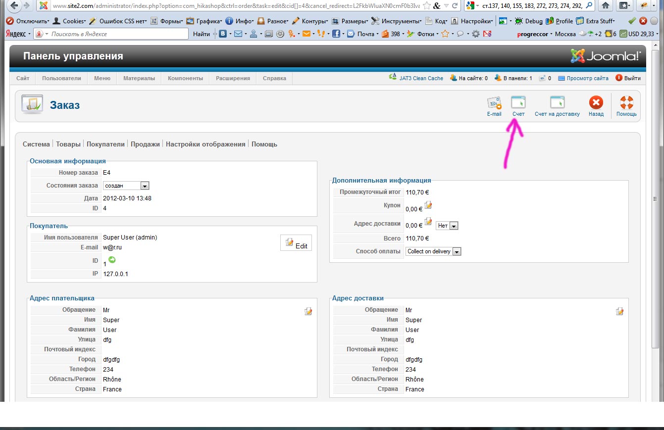

Столкнулся с тем, что многие банки требуют при оплате на расчетный счёт даже от частных лиц предоставить счет на оплату. Как можно в HikaShop оформить автоматическую выписку счёта на оплату? Может кто-то сталкивался с этим и знает, какое подключить приложение?

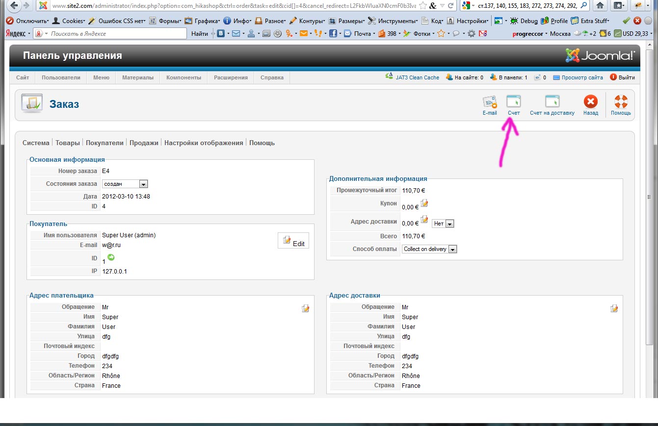

  • Posts: 27
14 years 4 months ago #45284
То, что Вы изобразили на рисунке - немного не то. Это для администратора в админпанели, да и то там нет банковских реквизитов поставщика, только реквизиты покупателя. А мне нужно, чтобы такая же кнопка была в магазине со стороны покупателя. И покупатель, оформив заказ, мог нажать на неё и распечатать счёт. Да ещё, чтобы можно было туда впихнуть отсканированную печать и подпись.

14 years 4 months ago #45293
и все это в бесплатной версии :) ага. как же :)
Эти вещи делаются, но только в бизнес версии. Там надо будет менять шаблоны чтобы вставить нужные реквизиты

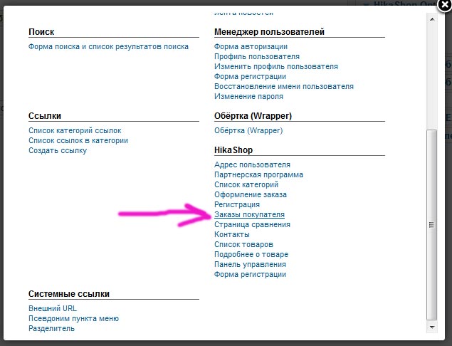

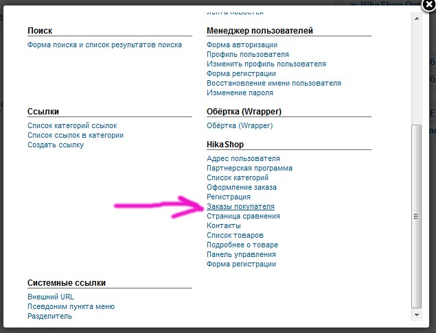

  • Posts: 2293
  • Thank you received: 315
14 years 4 months ago #45299
хотя можно и с бесплатной выкрутиться
есть такой пункт меню - Заказы покупателя
там можно форму просмотра заказа изменить на счет.
вот и вся хитрость

  • Posts: 2293
14 years 4 months ago #45341
почему же в админской.... Очень даже в пользовательской....
внимательно прочитайте все пункты меню которые можно выбрать при создании нового пункта меню

  • Posts: 27
14 years 4 months ago #45446
Спасибо, progreccor, оказывается нужно чаще заглядывать в HikaShop. Правда, всё равно, там открывается счет не в отдельном окне, как в админ-панели, а на странице браузера, т.е. можно распечатать всю интернет-страничку.
  • Posts: 2293
14 years 4 months ago #45450
Но так как у вас в руках есть шаблон для управления выводом этой штуки, то никто не мешает прописать отдельно открывающееся окно в шаблоне.
Тут уж весь мир у вас в руках...
