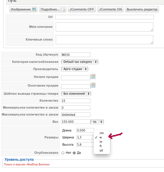

Подскажите, пожалуйста! Мне нужно указать размер товара в миллиметрах, но у меня в размерах товара есть только cm и м. ( это как-то не правильно, должно быть мм.) Где это можно изменить? В самой конфигурации пробовала переписать mm., но в товаре все равно становиться м. Есть подозрение, что это в переводе проблема, но я не нашла :( p

"Кривое" решение - поправить руками в базе данных (например, через phpMyAdmin)
в поле volume_symbols в таблице jos_hikashop_config
заменить
m,dm,cm,mm
на
m,dm,cm,мм
(для версии 1.5.8)
