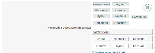

  • Posts: 13
13 years 8 months ago #85901
Вот под этой картинкой есть такая настройка:
Включить визуальную настройку процесса оформления заказа Да Нет.
Если поставить Нет, то все эти красивые кнопочки на картинке превратятся в текст, отредактировав который, в соответствие с необходимыми Вам требованиями, можно получить искомый результат.
Хоть вообще без настроек )))
И без всяких доплат, заметьте.
Не понятно только, почему в графическом варианте эти кнопки не удаляются. Корзина ведь нарисована, значит, задумка такая есть. Подозреваю, что не так, как надо работает АЯКС.
  • Posts: 13
13 years 8 months ago #85902
упс, прошу простить, думал, мой ответ выведется под тем сообщением,на которое отвечал.
Поясню:
Конфигурация->Настройки оформления заказа->Включить визуальную настройку процесса оформления заказа(НЕТ)
В появившемся коде оставить нужные...
Вроде всё.
Если так примитивно, прошу простить: Joomla занимаюсь всего месяц, Hika - второй день.
Учусь у форумчан, за что всем ВАМ большущее спасибо!!!
